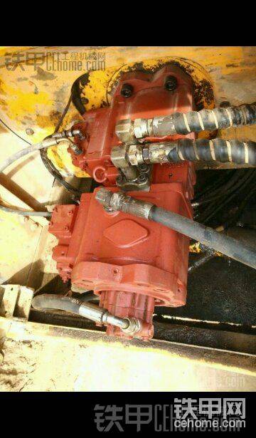

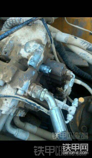

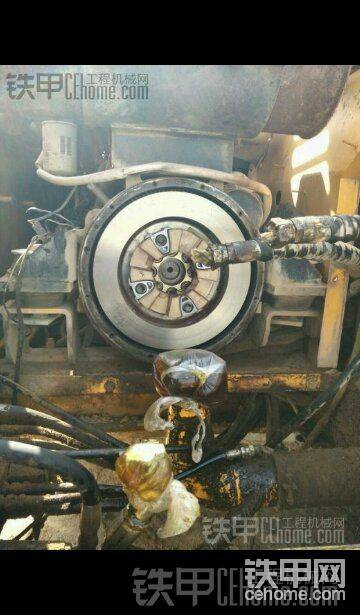

开始拆
开始拆

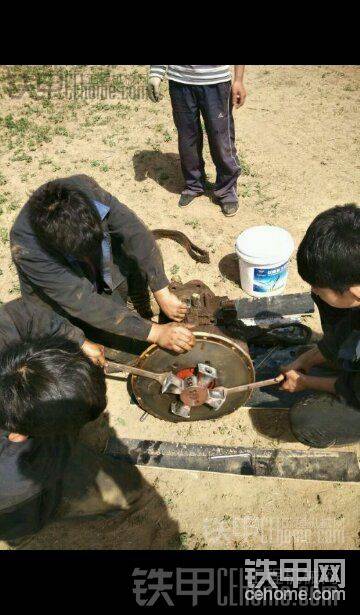

连接盘还要用
连接盘还要用

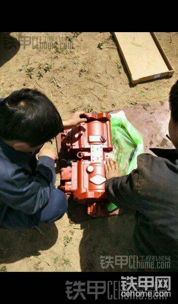

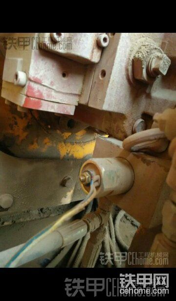

泵拆完后效果
泵拆完后效果
装完效果
装完效果

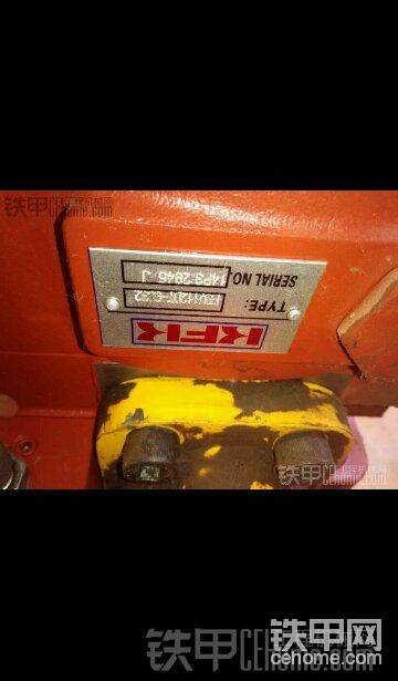

新泵
新泵
铭牌
铭牌

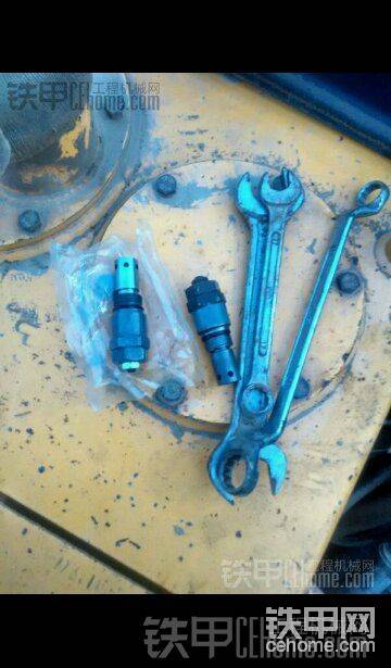

换完后试车,怠速能支车了,但速度慢!调流量压力吧!嘿,调完还是慢!按说新泵出厂都上试验台啊,不用调的吧!我真是醉了!后来工地催,先干活吧!之后我在铁甲发图,甲友说是山东烟台杂牌货!我更醉了!修理工说是进的韩国东明的!我可能被骗了!无良的修理工!一万五千大洋啊!!真缺德!国产泵也就万八千块!真黑!十月份,工程不忙了,接着修!又换了一个修理工,他说分配器主压力阀(俗称主炮)不行了!拆下检查,里面顶针是磨损了!换吧!他还没有件,让我们自己去北京经开万佳机械城去买,买会后自己按就行!他拿了三百块出诊费走人了!经过近一天的折腾,买来了!又八百块!
新旧主炮
新旧主炮
换完效果图
换完效果图
装完之后试车,还是不管用!到底怎么回事呢!醉了!钱没少花,修理工没少找,效果不明险!!果断不相信修理工了,水货太多!自己上铁甲,发故障帖!甲友们说,调一下比例电磁阀吧!

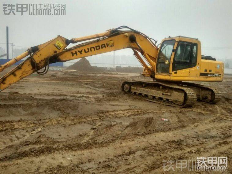

松罗丝,流量增大。紧多丝,流量小!经过几次调试,车速度有点小效果!但还是不快!至今也没修好,到底哪有问题呢!液压泵新的,主、炮新的,柴油泵新校的!我也知道,旧车不可能有新车的性能,但是也得差不多了啊!工地另外两台车,曰立250杠三,住友200杠三也都一万多小时了,为啥速度快???韩国车不行吗??我不灰心,哪天有时间了,接着整你,直到不醉为止!!!
座驾
座驾
