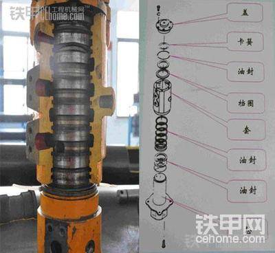

有没有解剖图,给看看
丁小北 2015-11-13
通过意念控制旋转和行走
24K纯泪 2015-11-13
旋转是回转马达的事情,行走是中心分油盅下去的油管
