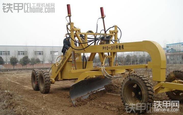

激光平地仪用在修路平地机上行不行

我单位以前买了几套平地宝,和德来塞平地机配套用,但前题还是粗平好,有几公分误差后,拉上钢丝绳有点像摊铺机性质,效率低。现在都是Gps配上,左右提升缸和转刀中央上都有感应高程和角度的,和仪表同步提示的

这种不行,激光接收器必须垂直,在电磁阀自动模式下高程误差大就下不去刀,整车就会被抬起来。何况这种平地机太长转弯抹角很麻烦
