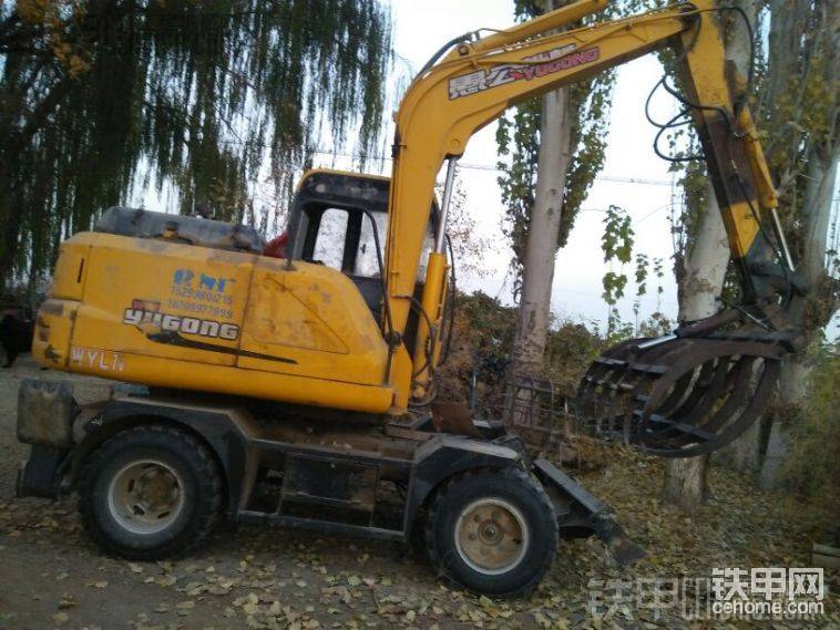

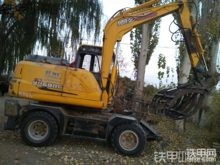

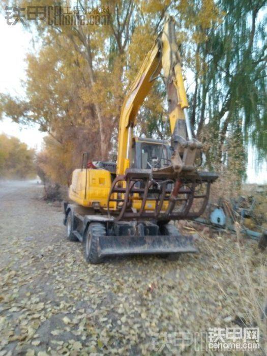

几张机子外观的照片,再开始吐槽机子的设计缺陷和不足之处,先发行走,其他的再发

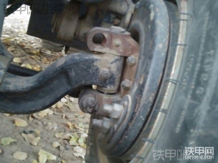

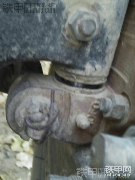

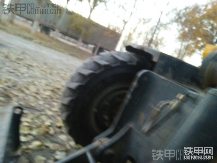

轮胎与前桥连接的部件叫什么不知通,这地方很脆弱去年有两次在
两驱沒平衡刚,所以路不平的时候叶子板常常挡轮胎,

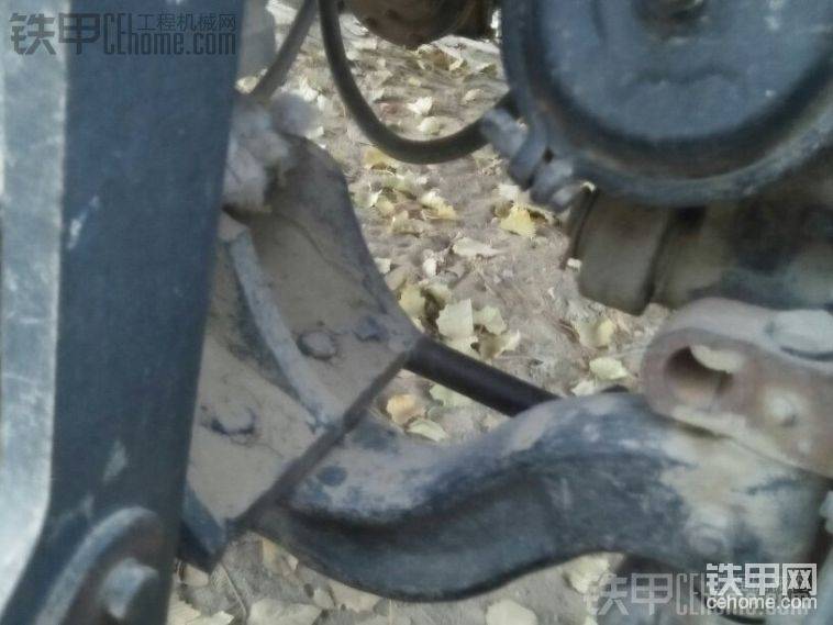

气刹管被前桥瑶摆柱压坏,害的刹不车从一个人的脚背压过去,还
想在这个位置装个钢材,让车子走不平路时稳定性好点,有经验的

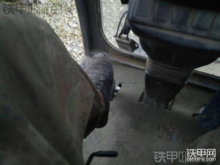

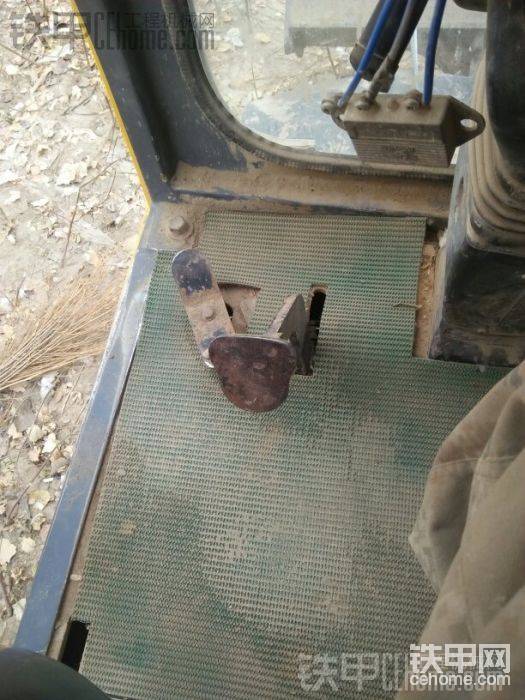

离合很重,售后说是气推油的,找修车的说沒法调,而且离合和破

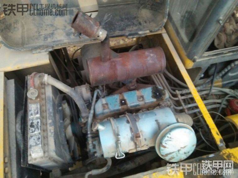

发动机是东方红4108不带增压,特费水,干活两三天就要加水,特容易高温,拆水箱用高压水枪冲洗过,装上后还是高温,以为水泵循环不好,又拆,看了下水泵沒问题,后来干活还是高温,由于忙沒时间弄,就一直在干活,沒两天早上干活启动车孑之前去检查水箱水位后发现水少了好多,又去查看机油位时,机油多了不少,完了,大修发动机
换四配套配件750块,找东方红配件售后拿的,我和我叔两人修的,我是一张白纸我叔是二把刀,俩人弄了一天,气门是找师傅调的,第二天干活,还是开锅俄草,怎么办,后来还是在铁甲上找关于高温的贴子上,才知道发动机上还有节温气这东西,折了节温气后一直沒高温过,感谢铁甲,在这想跟铁甲上和我一样的白纸兄弟说机子出现故障后,不会修的兄弟多向那些老师们请教,也可以花钱请人修,不要像我为了省钱自己修,既修不好活又让別人干了。

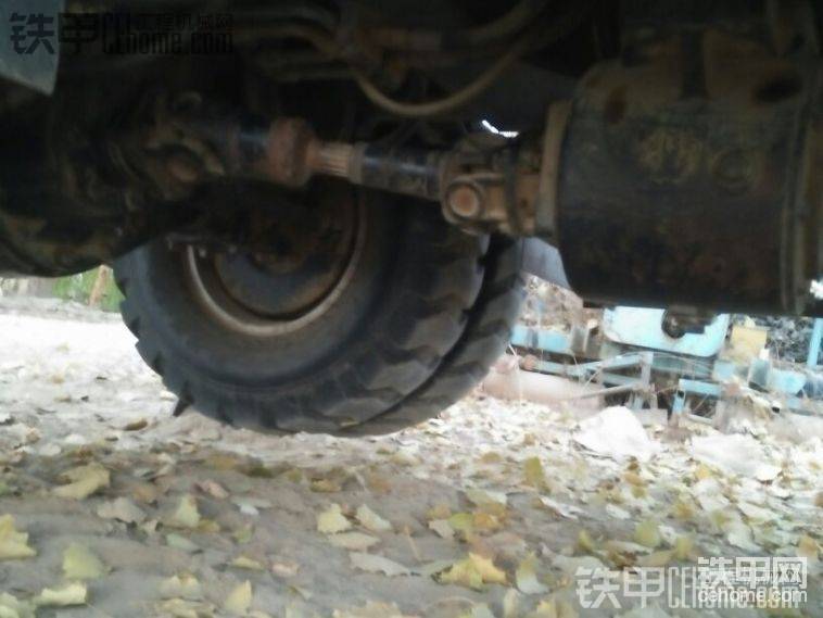

这车行走很沒劲,断过两次传动柱
