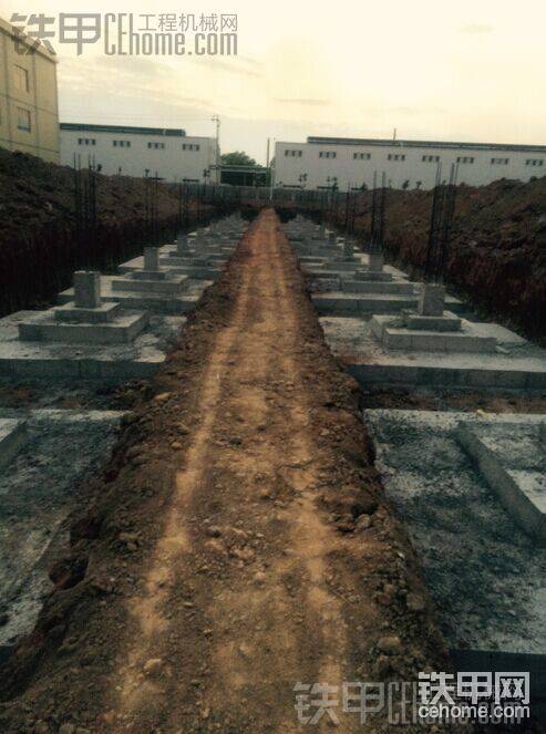

经营方面,其实挖机的设备租凭如果台班的话确实赚不了什么钱了,师傅工资高以为加上设备的饱和国家的调控以外这几年的活并不好做各种压价,以前记得07年时候一台挖机一年利润30来玩随便弄,现在一年一台机器要弄个20万纯靠打台班的话真的好累,从11年开始我就尝试包活做,当时一个厂房施工开挖机基础大概大大小小的厂房加起来20多栋房子,当时我就找到业主给他说明了想 承包的意愿,首先我给业主说出几点我承包的好处,第一你叫挖机点台班的话无论叫谁的机器都不可能满速给你做,基础的开挖影响你的施工进度,如果承包给我的话首先我可以加班,可能需要5天挖好的基础,我可以两天内完成缩短你的进度,其次项目部也减少人员的工作强度,只需要我挖好后你来验收就行,当时老板也可能不太愿意经过我说了一番以后,他拿出一栋基础让我试承包,当时这个基础总方量大概是1万3千方,我用了4天半样子解决了,当时为了做出效果每天晚上施工到11点多累的跟狗一样,当时业主看到了进度后赞不绝口,就是因为我的速度。他们的基础在下大暴雨之前把承台浇筑好了。我也因为这个基础比点台班多赚了2万8块钱,当时是7块钱包挖包回填,扣除自己台班以外和多出的油钱外多赚了大概2万8千块,业主也看到我的效率以后,把整个厂区17栋房子全部给我承包了,那年这台机器利润赚了大概48万左右,其实挖机是死的人是活,我们的目的还不是养家糊口,多赚钱,很多时候还是靠自己脑子多想,不能抱着每天打打台班混混日子,如果有上进心的话。

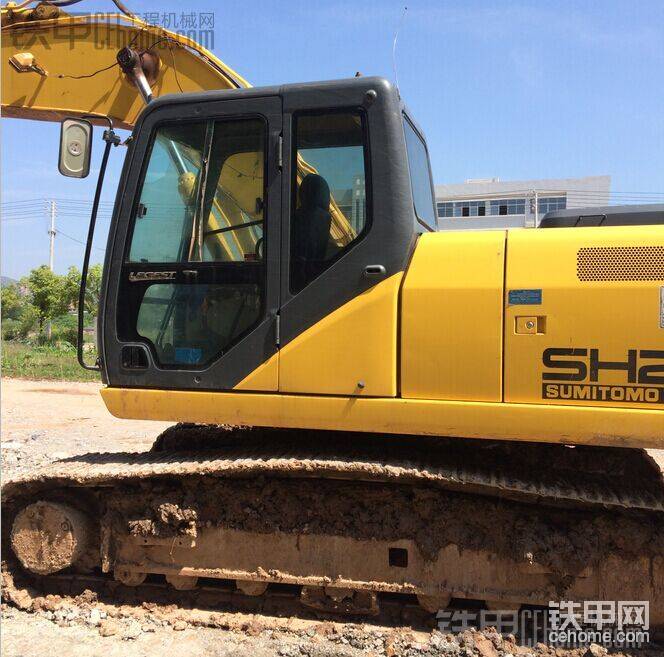

我那台住友210A5用了一万多小时了,还没怎么修过就,换过油封什么的易老化的配件毕竟都1万来小时了,干活依据还是那么速度快 转速 压力还是和出厂标准一样,很多时候经营管理还是要自己细心去想和琢磨的 每个人背景和条件不一样的。
