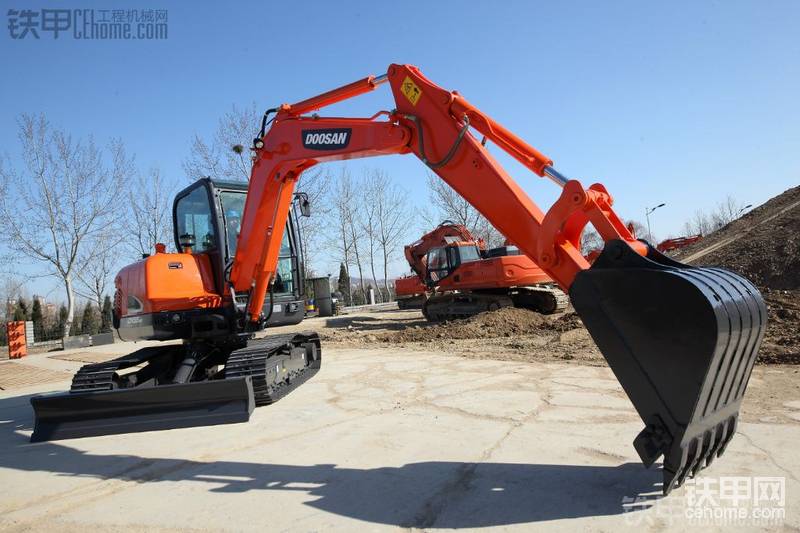

油耗问题是大家都关心的一个大问题,毕竟关系到咱们最后能不能回本、能不能赚钱。楼楼从网上搜集了一些关于挖机省油的窍门,与大家分享一下,由于楼楼也是挖机小白一个,所以如果有哪些总结不到位,还请大神们帮忙补充。也欢迎各位群献群策,分享自己的省油秘籍!自己新买的小斗山镇楼~!
