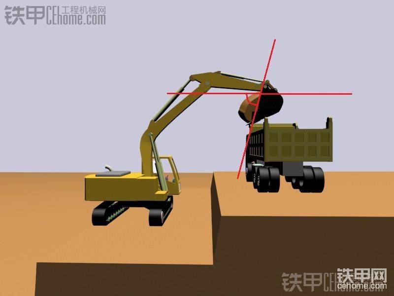

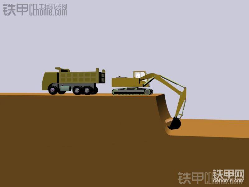

结合上一篇的挖掘机装车的帖子,在回帖中39楼的甲友“@我是小周”;42楼的“@郑爷”;51楼的“@挖机胥教练”都提到挖掘机在装反土时后八轮和挖掘机的摆位的问题,大家的意思大概是这样:
(图1)
 (图2)

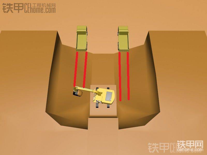

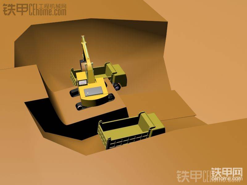

在一开始挖掘的时候后八轮直接倒入两边,这样在装车的时候可以减小回转的角度,
 (图3)
回转角度

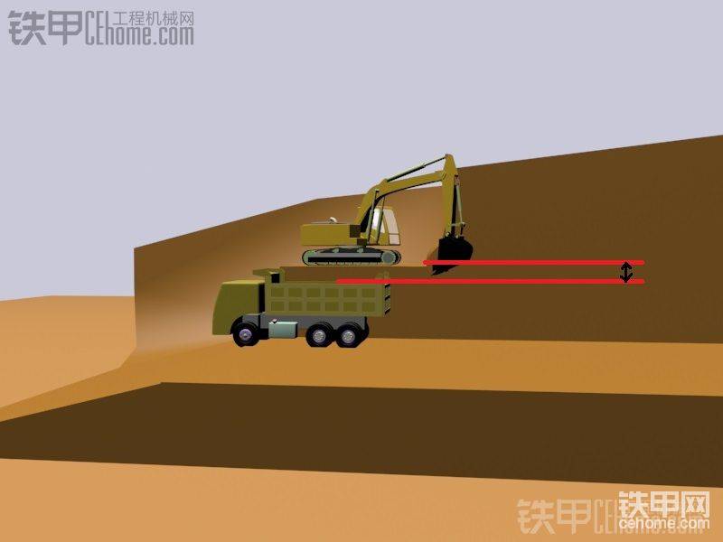

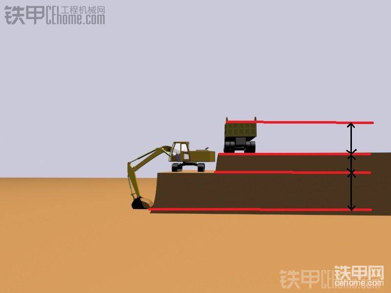

我仔细分析了这种摆位,不仅回转角度减小了,而且还有一点,就是挖土的高度与后八轮货箱的高度相当,
 (图4)转反土时的高度差
 (图5)装正土时的高度差

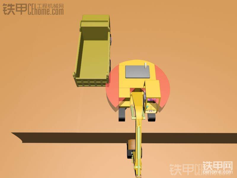

所有装车时这样的摆位完全不会影响装车速度,只是唯有一点就是需要与后八轮司机沟通,后八轮司机在倒车的时候都有一个习惯就是直接往挖掘机的台子方向,
 (图6)后八轮司机默认的倒车路线
所有就是需要和后八轮司机沟通好,这样才能互利双赢,

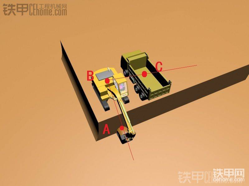

当挖掘机和后八轮处于同一停机高度,或者后八轮的停机面高于挖掘机的停机面时,还需要考虑的就是摆位的问题,装车时挖掘机的摆位需要考虑3个点,分别是,后八轮停车处,取土点和挖掘机停机处,如图(图12)
 (图12)
如图取土点A、挖掘机B、和后八轮C在一条直线上这样的摆位会影响装车的效率,因为回转的角度在180°左右,另外还有一个弊端就是,后八轮的后厢板会挡住挖掘机驾驶员的视线,如图13
 (图13)

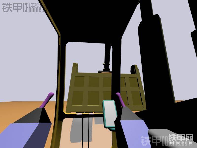

这时挖掘机驾驶员无法正确估计后八轮货箱前部分的空间。
