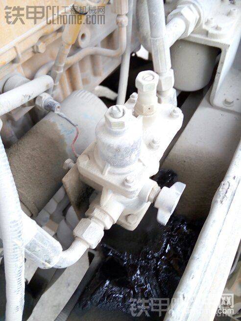

放气阀 有机油喷出

这个东西学名叫气水分离器气泵窜油可以换环能不能换住要看缸桶活塞什么样
辽宁的铲车人
2015-11-14
换个气泵吧 换环换不住的
修车老李
2015-11-08
左边粗一些是调压的右边那是安全阀。
铁甲张永
2015-11-07
左一个右一个那个是呢?
修车老李
2015-11-07
可以调气压。有个顶丝,往里顶气压升高。铲车储气筒容积小,充气快。排气压力调到7.5---8个就可以。
自由心水
2015-11-06
换打气机吧,
满院的星辰
2015-11-06
好的,这两天我就买配件去
修车老李
2015-11-06
拆打气泵,检查缸套,活塞,环的磨损情况。磨损厉害的换掉。
旺旺@
2015-11-05
这个是卸荷阀
陕汽奥龙S2000
2015-11-05
发动机串油了
