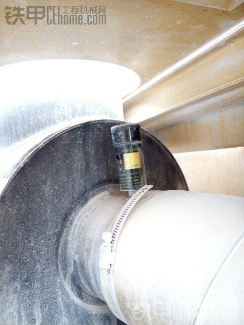

这个叫什么名称?有个用处?
专开临工
2015-10-27
没用,我都不用他
徐工500
2015-10-26
就是检验你滤芯脏不脏,并没什么卵用。
cccnnn
2015-10-26
并没有什么卵用的东西
陕汽奥龙S2000
2015-10-26
空滤报警器
小王逍遥
2015-10-25
我晕,这是装载机才有好不
一叶扁舟
2015-10-25
沃尔沃的也有这个以前坏了老报警,就算换新的空滤也报,最后我就把它拆了用块布堵住,现在在也听不到那种烦人的报警声了
小橙
2015-10-25
这个原来的装载机是一根废气管,要不要都无所谓,直接拿胶布缠了就可以了,现在出来的装载机改成这种了!
花前雨
2015-10-25
肯定要堵起来…
八个八
2015-10-25
透明正常 红色堵塞
落叶飘飘
2015-10-25
感觉没什么用,今天刚拆走了一个
