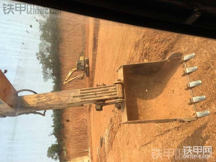

关于小臂这样焊感觉好用还防划!

个人觉得旧车还行 新车没必要

个人觉得直的好

看看我开的这台 感觉还不错

多此一举,没必要,增加负荷

有焊点的地方,横截面突变的部位会出现应力集中。容易断裂

这样不科学,没有竖着焊三条加强筋好,这样焊口是横的,焊点多,挖掘机小臂的强性下降的多,俗称退火了!还是竖着焊比较科学的!从材料上分析的!

感觉是画蛇添足
