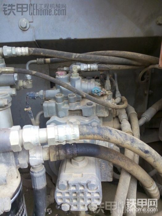

日立调流量
YCHK
2015-11-16
小时怎么调。多少钱调一次。

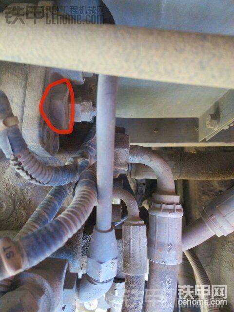

三十和十三的扳手!松开三十的把十三的顺时针是快逆时针是慢!你应该把流量逆时针调小

黄圈那个是的,松开最大的螺母,调那个方的,尾巴上面那个小螺杆别动,外松加流量紧就减流量,一共这样的螺母泵上有四套,调的时候做记号,万一感觉不对就恢复原来的位置,没啥不能调的。
