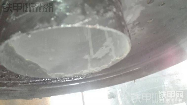

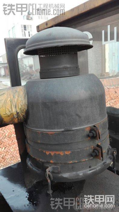

使用这东西有什么心得吗? 望分享一下
满院的星辰
2015-10-19

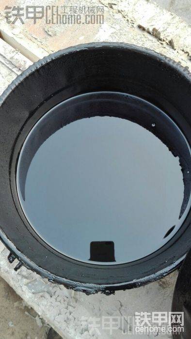

你这油面有两公分高吗?
铲挖推拖都很忙
2015-10-19
不要倒太多,一水杯差不多了,一次性水杯两道三杯
yhc764360219
2015-10-19
油滤适用于灰尘特别多的地方,需要经常保养,就是清洗钢丝网,换油。拖拉机都是这个,不会用问问开拖拉机的。
YCHK
2015-10-19
从大孔倒下去,离大孔底部一点就好。用机油,油是用来沾灰尘的,网是用来过滤大东西的,如果工作条件差的话,应该一个月就要下下来烧一次,但一般做不到。
心知肚明
2015-10-19
使用半年的路过
tianyuewei
2015-10-19
加满,加的时候晃一晃!
天天尽头
2015-10-19
直接把铁丝网倒湿就可以了 不然先倒满,然后再都倒出来就行, 主要就是铁丝网上有油就行了, 铁网干了就要加油
满院的星辰
2015-10-19
都差不多吧,液压油 齿轮油,等等
神钢350,8
2015-10-19
我倒的液压油
