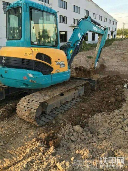

这小鸡漂亮吧!把眼睛擦亮了哦
CAT-FAUN
2015-10-14

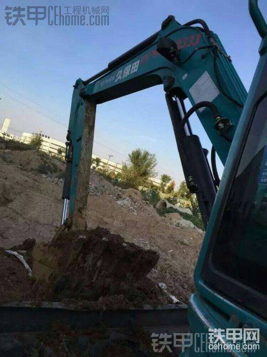

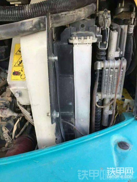

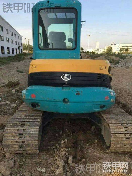

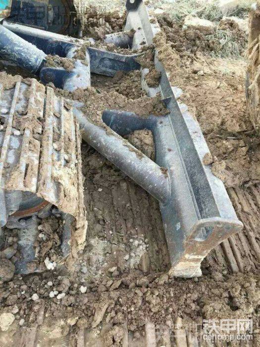

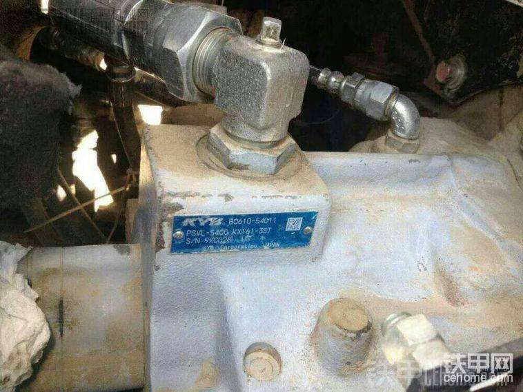

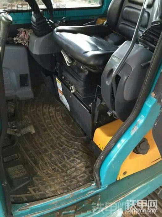

感觉是10年左右的车,车主很爱惜车子!!!保养超好!
00天南海北00
2015-10-14

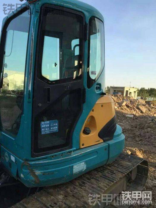

生产日期是死的,大线,主要零部件,玻璃上都有相近的日期
天人水
2015-10-14
久保田在我眼里是纯垃圾,挣得钱都修车了。。。。
1581540975
2015-10-14

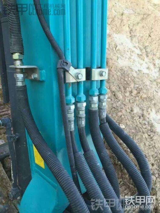

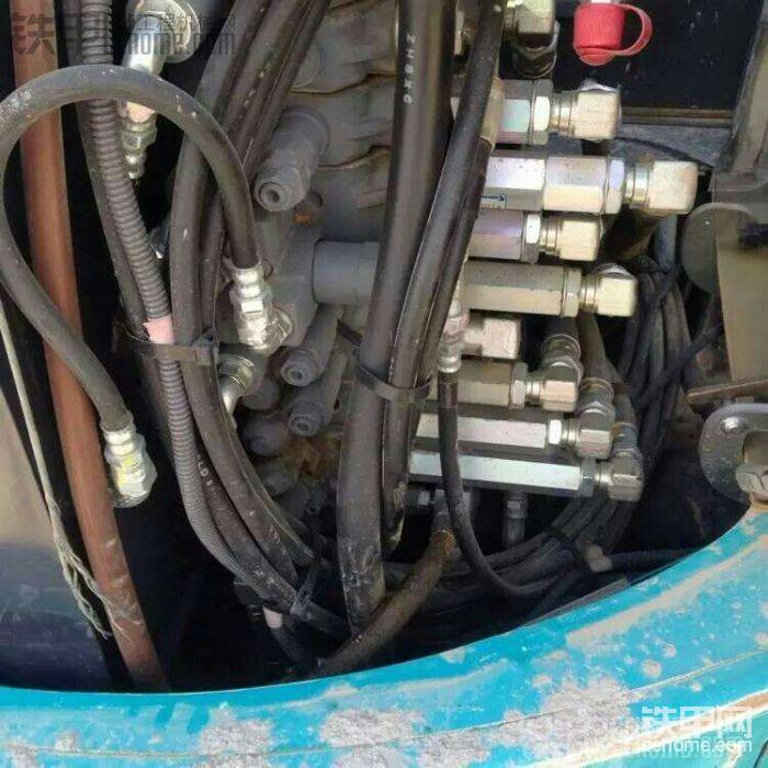

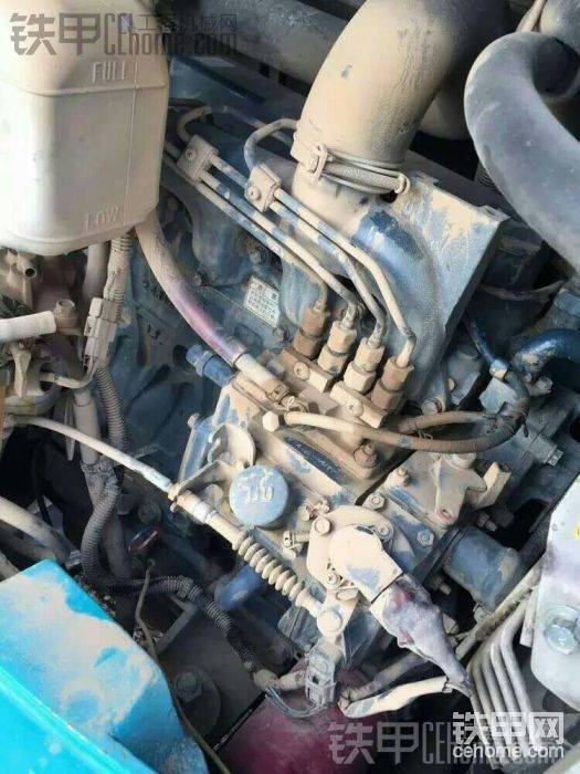

[i=s] 本帖最后由 1581540975 于 2015-10-14 21:36 编辑 这车大泵·阀·发动机看去都还行原装东西,161,09年10年的车子多·此机如果没有打炮头大小臂没有焊接过,机子还是可以的连板宽50公分的,连条板都可以,你主要看大小臂有没有焊过。
左手伊人
2015-10-14
链板没问题155的是窄链板
tygkzy
2015-10-14
最后一批是2010年底从小日本那里出厂。到国内经销商手里都是2011年了我就见过2011年10月份发票的161
美容地球
2015-10-14
此车最大是10年的车
00天南海北00
2015-10-14
10年以后生产过久保田161吗?
00天南海北00
2015-10-14
履带板的宽度代表着车的生产时间,08年一种,08到09年一种,09到10年一种,三种尺寸不同
张雄
2015-10-14
确实看不出来
