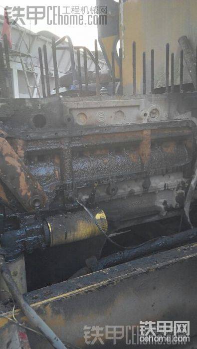

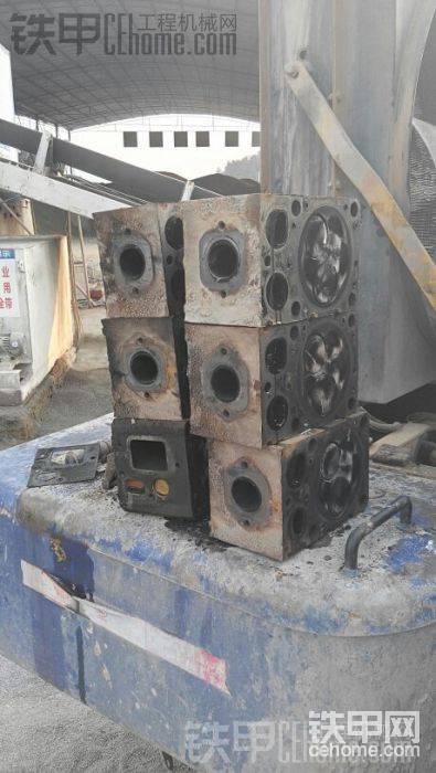

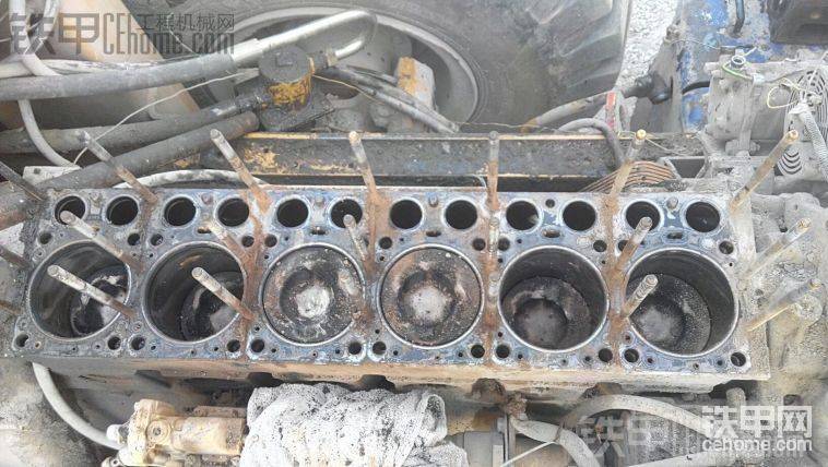

不算后遗症,老化腐蚀了,
浪花912
2015-10-11
你这应该建议给潍柴厂家,哈哈, 有的车缸体烂了也是直接漏水到机体。
139****5409
2015-10-11
烧干锅当时千万别加水.让自冷却`加水会炸缸盖`机体.水堵不要买新的`上车床加工实心的.加三十道紧度·车报废了也坏不了
回复(1)
五零武林
2015-10-11
这台机子以前烧过干锅,这也算后遗症。
五零武林
2015-10-11
内行
浪花912
2015-10-11
整组水堵都换吧,到时间了。
加十道左右还差不多,三十到根本砸不进去
