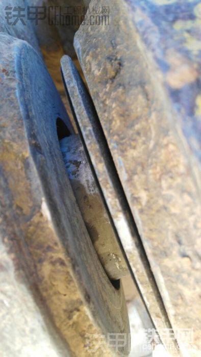

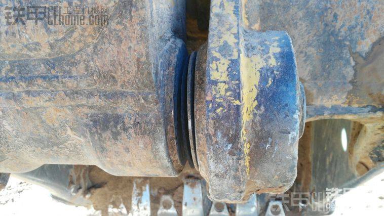

太松了
康东
2015-10-10
谢谢大家
lovejhg214
2015-10-10
加装垫片调整就行,防尘密封不能丢。买个防尘密封吧! 另外注意操作的时候尽量不要用回转时用铲斗平土。
蒋伟
2015-10-10
快搞吧,你那是原装马拉头,搞坏了,影响以后卖机的价钱。
爱华ah
2015-10-10
磨坏了都
》柳工《
2015-10-10
在市场上买些耐磨胶木套,简单防尘!
日日好
2015-10-10
换轴换套加垫片,要不了几百文!
康东
2015-10-10
是不是的找个好电焊工了。要不然怕焊不好了
福清小何
2015-10-10
千八百跑不掉 看你那边行情
康东
2015-10-10
好不好换,估计的多少钱
用心体会
2015-10-10
换套,换轴
