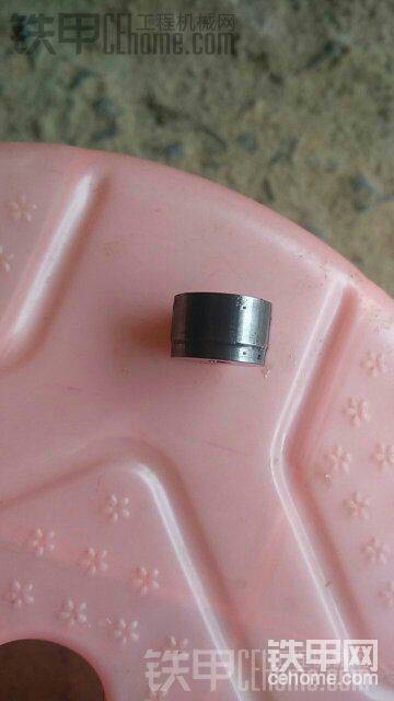

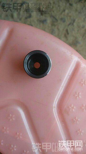

求问这个东西是什么

最终修好了,问题是没有问题。

由于你是机手我是不会告诉机手任何问题,这次破例因为你那里没有修理师傅,这是排肖盖那的,先导油推这个这个会推弹簧弹簧会推动排肖,这样工作的,好好修细心点别毛手毛脚的

你玩蛋了 拆了分配阀 麻烦来了 阿弥陀佛

嘿嘿 这是阀芯盖里面的 先导油推动这个东西 在推动阀芯

你这块应该是炮阀

没那么简单你发的那个是边上顶阀芯用的你可以多拆一块看看应该都有的
