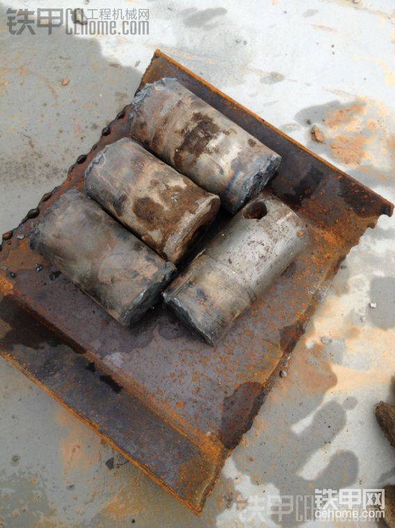

{:3_56:}今天在这里教甲友们如何做一个耐用的工具锤,我呢。在这个工地上自己的2个挖机上的锤子借施工员打钢筋点都不见了,每次借的时候都跟他们说记得要拿回来,可是仍然找不到,他们施工员用你的锤子打了点之后,就放在那个地方有时他们自己都找不到锤子在哪里别说我去找。不借给他们吧又不是,毕竟是看他们脸色做事,不借给他们显得小气一样,到最后没了只能自己吃哑巴亏!今天刚好有时间就在挖机上找到了一条销子,然后去找了电工叫他帮忙割了4段,能做4个锤子。我这次用的是120的废弃的销子。个人建议还是用60机的最合适不过了,割出4段后在找4根水管焊起来绝对耐用,别跟我说什么这样焊不牢什么的,。因为以前我就是用60机的销子做过,不喜欢的朋友们积点口德啊,{:3_47:}我也是能省就省而已,反正我去五金店买的锤子到时也要把那个木把子去掉重新焊铁管,不如自己拿废弃的销子用来做几个,暂时还没找到合适的水管做把子。

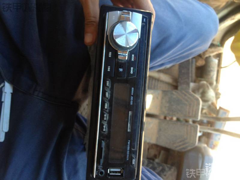

那么现在来说如何把收音机信号增强呢?我在网上找了点资料后来在琢磨了一下。发现用这个方法还是挺管用的,以前不超过10个台而且每个台还伴有噪音,自从改装以后接受了19个台还是20个台,而且每个台几乎算的上挺不错的了,有好几个台几乎你挖机怎么转方向它的信号就是没带一点杂音,
m某淘宝买的100元一个,到最后才知道那个发货地址就在离我不远的地方,深圳市宝安区平湖街道办那边,我在观澜这里,刚买回来还会卡机几次,。后来没出现过了,

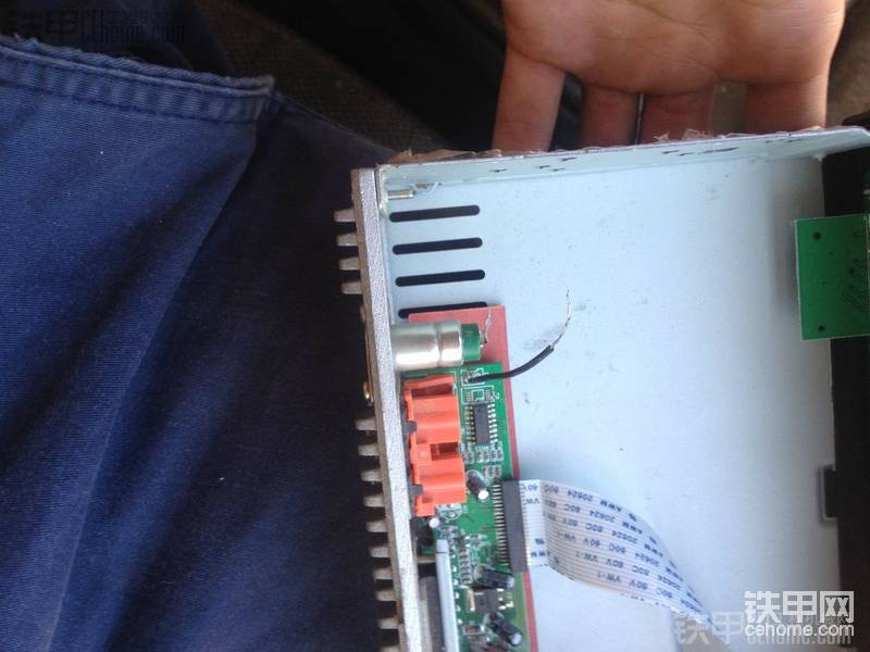

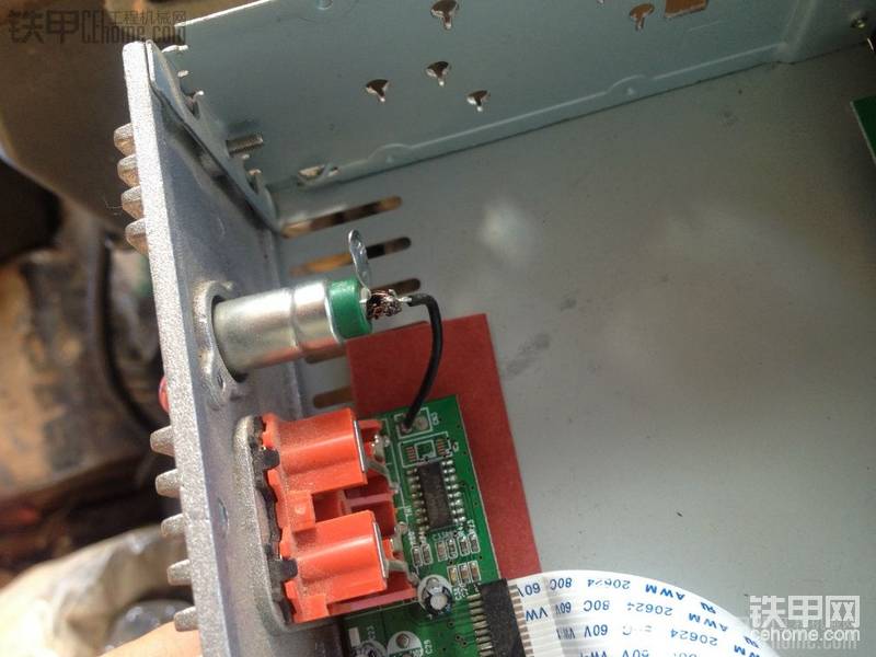

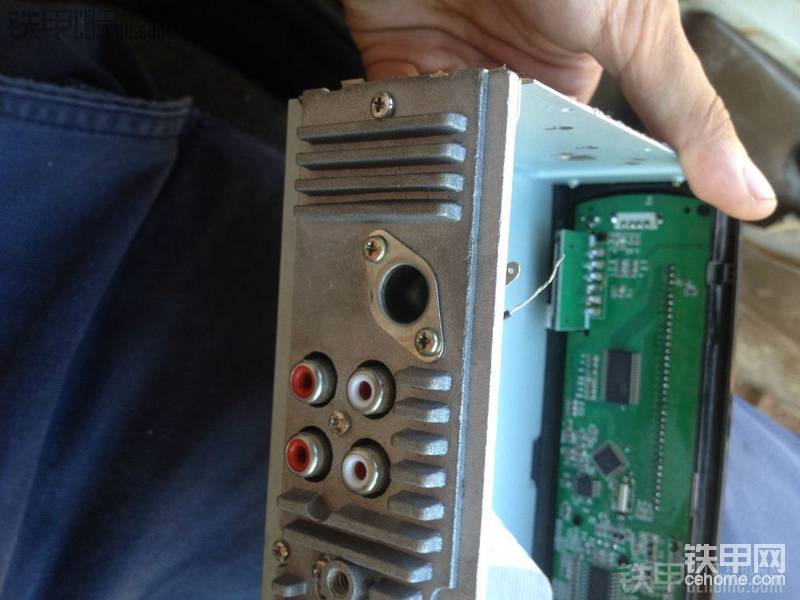

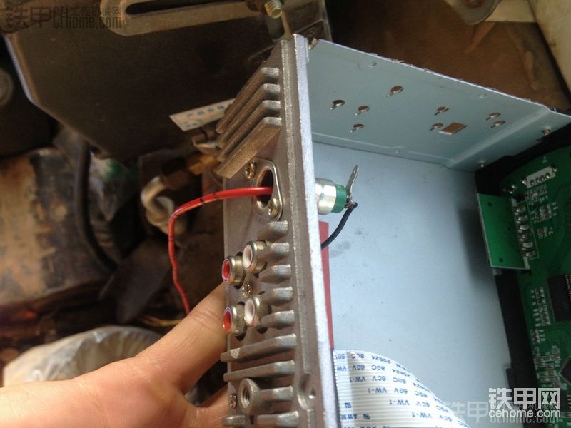

首先我得把收音机的盖子打开,找到那个插天线的孔位,把连接那孔位的线直接拔了,然后自己买一条小线穿进孔位直接连接那条收信号的黑线。
然后在装回去,

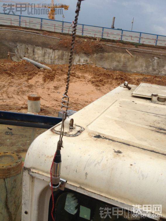

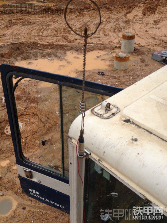

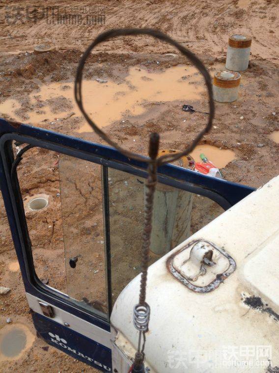

以前挖机天线是装载配重这里不够高影响信号接受,。这个改掉,改在驾驶室后面玻璃上方,。在找一些废弃的电线剥皮后把里面的铜丝取出缠绕在天线中,想怎么缠要看你自己喜欢怎么样的了。我是在天线的最上方又缠了一个小圆圈感觉这样挺不错的。自从把天线这样改了以后,信号稳妥妥,
