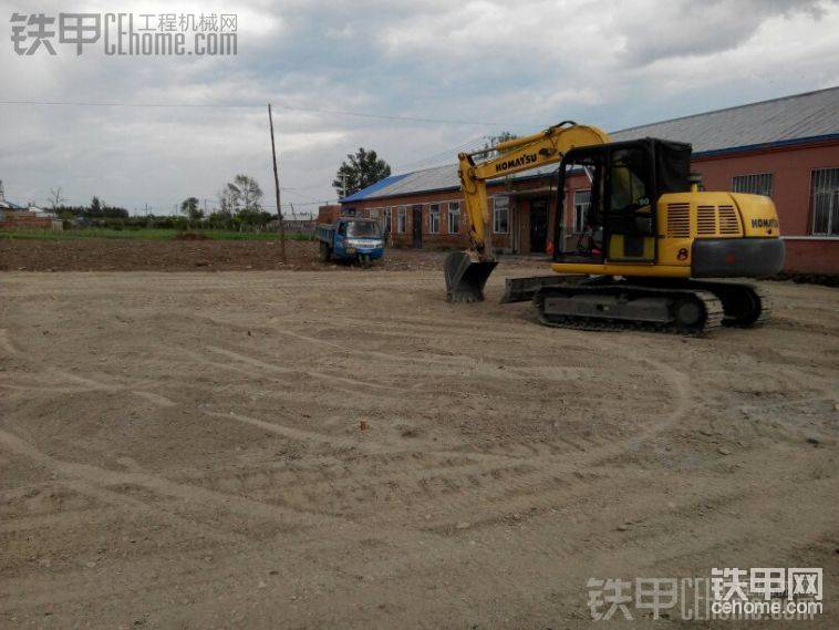

小挖的烦恼
2015-10-06
牛逼
柱子1234
2015-10-06
至少不次与平地机
汪红舟
2015-10-06
时间长了,行走马达就。。。
柱子1234
2015-10-06
先用斗子找平,推土产再走一遍,带一下浮土就行,熟能生巧
小挖的烦恼
2015-10-06
意思是你很厉害
柱子1234
2015-10-06
那是你没看到过,不表示没有
金仔
2015-10-06
尽量不用推刀推土行走容易受不了
铁甲高飞
2015-10-06
应该和铲车平地差不多吧
怪手~
2015-10-06
首先要用挖斗搞得差不多平再用推土摌
wangkun1989
2015-10-06
你试试用推土铲往回拉
