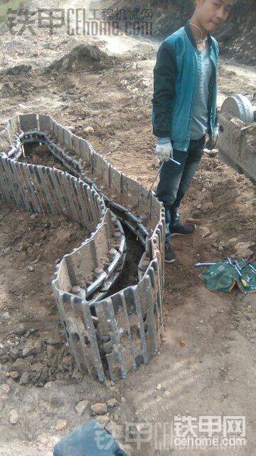

急求求大神帮忙,链子整掉了……
薄情小子
2015-09-28
还没装上呢18713422246
桂A-SK75
2015-09-28
放黄油是最好的了,,不伤链不伤机
八月111
2015-09-28
先找个平地,然后慢慢转 慢慢往里塞
张小松
2015-09-28
我是要个师傅在下面指挥,一人用钢管翘下,才能上,
三挖四银
2015-09-28
见怪不怪
水金刘
2015-09-28
先把涨紧油缸黄油放掉,用斗压导向轮把黄油挤出来,再用斗勾链条,先上驱动轮,再上导向轮,慢慢來不要急,边上边看,
加滕820
2015-09-28
用斗按
西边的太阳
2015-09-28
放黄油啊
加班312
2015-09-28
十五分钟搞定
那是一片海
2015-09-28
你电话多少。
