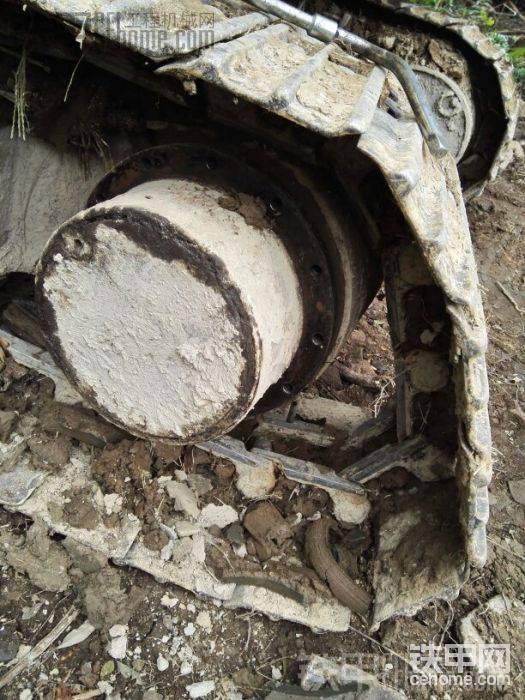

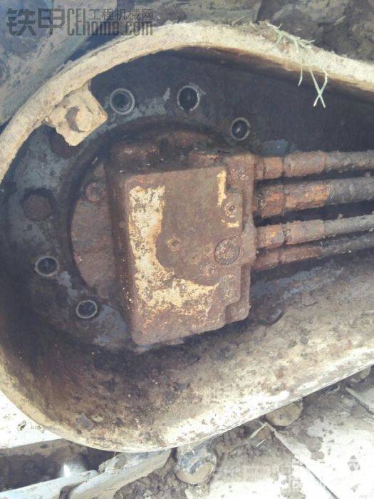

今天中午吃完饭带上家伙就奔工地去了,打开盖板里面都是泥,而且好臭没办法先清理下。再把履带拿下来

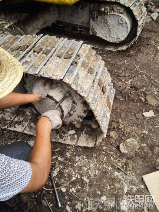

弄好了,先把驱动齿螺丝拧下来,驱动齿拿下来,再放液压的四根油管,再拆里面的螺丝。

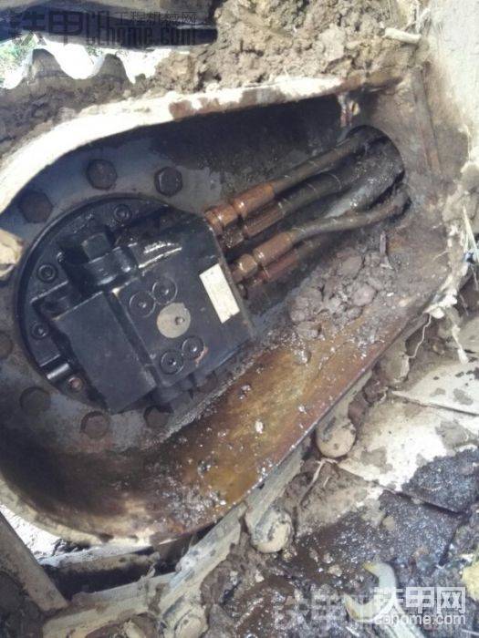

没堵头就只能这样了,液压油漏了心疼<img class="smiley" src="/img/smiley/default/hug.gif">
没堵头就只能这样了,液压油漏了心疼
这里说一下螺丝全部拆完了,但马达打不下来锈住了,就想了个办法把驱动齿的两粒螺丝拧回去顶出来的,剩下的按原样装回去就好了,要是方向反了,两根大油管换一下就好了。
装好试机,不跑偏,银子又省下一点了,这年头干挖机不易。
