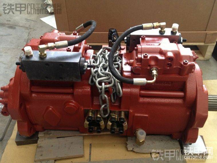

 一、改装液压泵
由于社会发展,各种工程机械设备更新速度较快,造成旧挖掘机价格便宜,很多配件总成很难搞到,给很多客户造成很大的困扰,想买便宜的副厂的配件没有货,买原装的又太贵,修起来更贵,因此我特意整理一下资料,为方便各位朋友
第一:改装液压泵

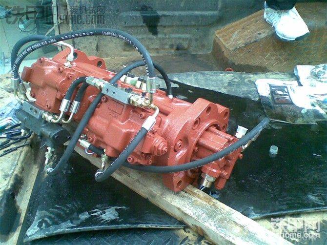

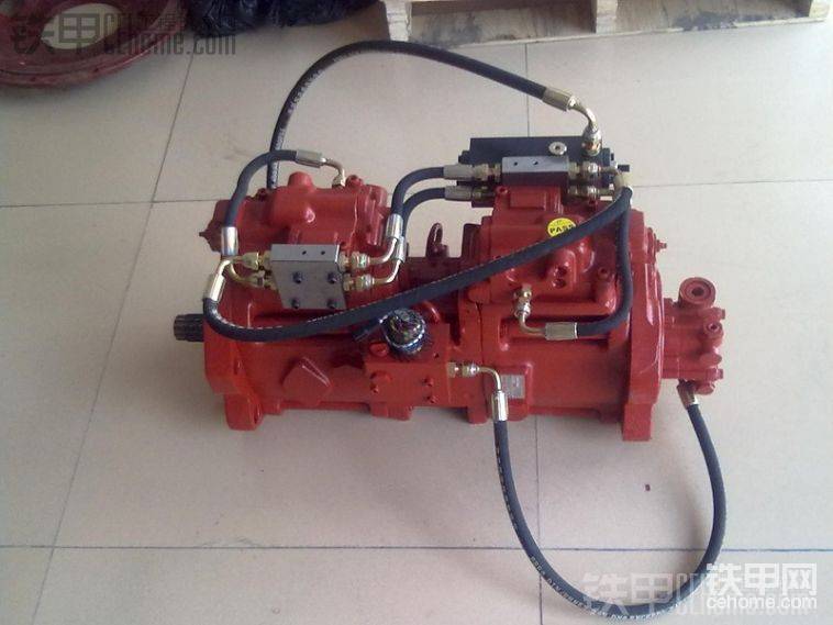

1、常用的改装液压泵K3V63/112/140/180DT

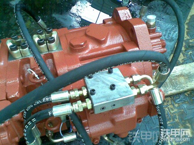

(1)三一 神钢的配件和大宇现代112DT一样,提升器不一样,神钢三一提升器带电磁阀 。
(2)K3V112可以改装在很多20吨机器 小松200 -1/-3-5都可以改 -6不可以 加藤700 820 等 流量一样 改装好用 质保3个月 价格实惠
K3V63可以改装在10吨车:小松100-3-5都可以改 加藤450 400 520等 住友120等
K3V140/180可以改装在30吨机器上
最新:日立200-2/3/5 小松200-6/7液压泵均可改装 提升器改成正流量的泵即可
日立120-5可用63改装 日立120-2/3和小松120-6可用单泵改
2、加藤250 卡特70B
如果是71的泵就不用太大改动 如果是43的那种可以用AP2D36或71的改装
原装液压泵较贵 一个齿轮泵就要3000 所以这样液压泵很贵,用A10v系列改动起来很方便,价格便宜9000多,而且质量上乘。
