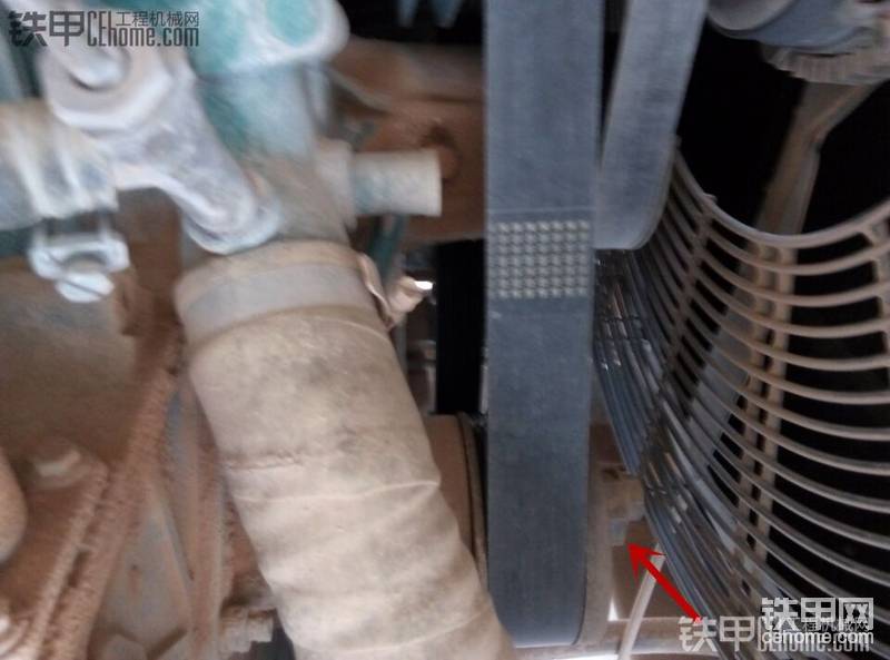

是的,钥匙归位就正常了,碰一下也行。

补充一点油路,输油泵的阀门和回油单向阀密封不严,油箱油位低时油路会进空气,不好启动。冬天柴油不合乎规格结蜡也会不好启动.提点小看法,个人感觉发动机不启动先区分开电油路故障,然后分别加以表述,这样会更明朗些.如果电路没问题,看排气管有没有白烟,有白烟不是油路问题,没白烟是油路问题. 还有这图片中10PK的皮带应该和发电机没有关系.:)

你那是电压表吧?估计是加装的电压表内部数码管子虚焊了:)
