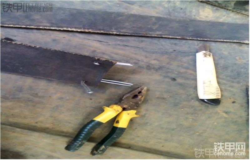

材料准备,橡胶带剥离层
材料准备,橡胶带剥离层

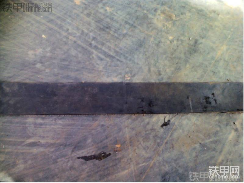

材料,厚的两条,薄的宽的一条
材料,厚的两条,薄的宽的一条
安装工具
安装工具

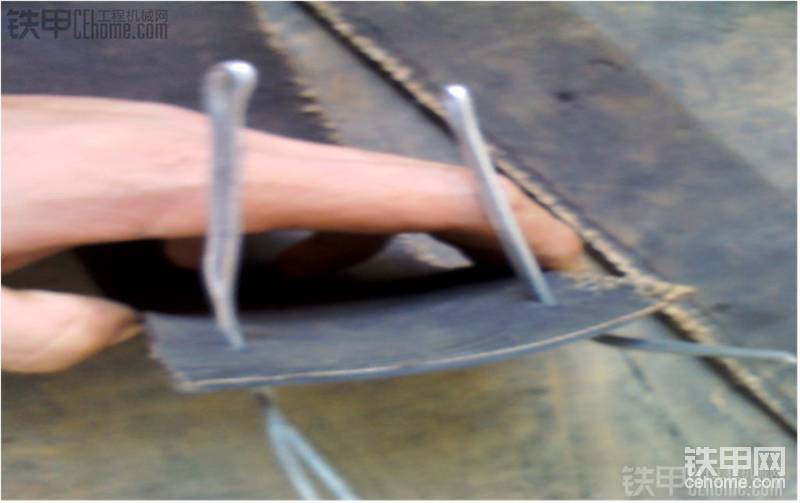

割口子
割口子

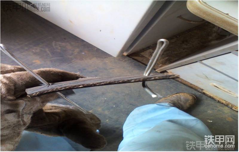

薄的穿铁丝,双股的
薄的穿铁丝,双股的
穿铁丝,双股的
穿铁丝,双股的

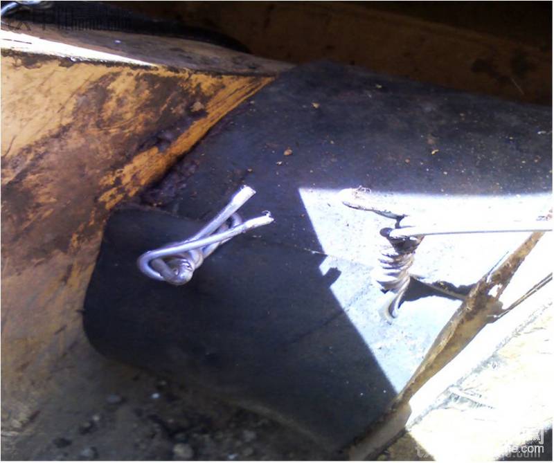

安装
安装

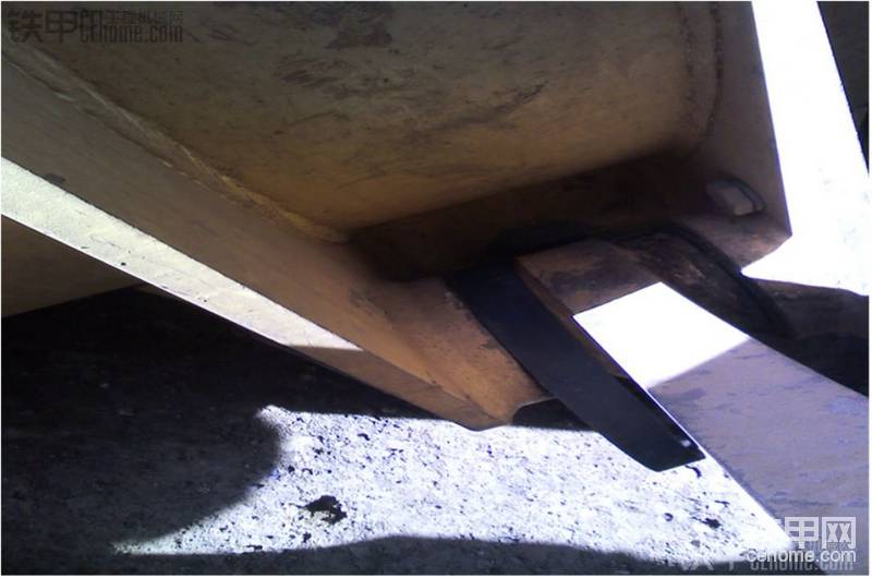

安装效果
安装效果
