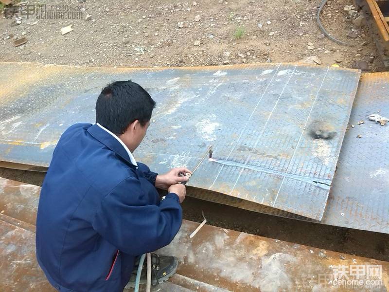

仓库有两种钢板,一种是5mm厚的,一种是我们平常很常见的,就是活动板房的走道上用的那种薄钢板上面有钉那种。厚度在2mm左右,考虑到不增加装载机干活的负荷,又起到挡水挡泥的作用就选了薄一点的那种钢板,薄的话焊接起来也比较容易些,我的想法是在装载机斗背上加一块宽度10cm的钢板,因为双臂车钢板加得太宽的话收完斗后钢板会撞在装载机摇臂上,斗收完后斗背和摇臂的距离很小就10来公分,所以割钢板的时候就按10公分宽度来割。厦装装载机斗宽3020mm,所以钢板也要割相同的长度。

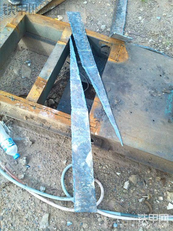

另外在割三块2米长的钢板用来设计类似清障铲的东西用的,宽度也是10公分,因为提前不好计划所以就大概的估计了一下要用到的长度,不够的到后面在割,多余的就切掉。

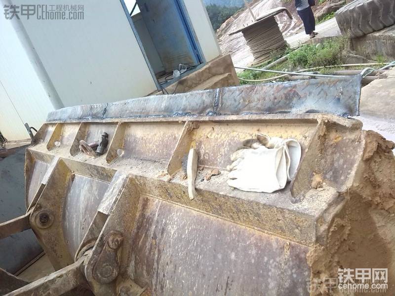

割好钢板后马上对装载机斗背上的泥清除掉,因为考虑到要电焊就没有用水冲,用钢板刮了一下后又用角磨机磨了一下,这样反而效果更好。钢板就背在这条线上,而且弧度要放得倾斜一些和斗背的弧度保持一致。因为时间长了这条梗有些变形了,不过不影响。

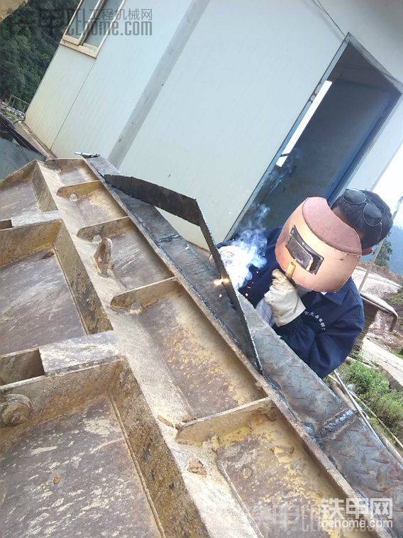

清理干净就开始焊接工作了,钢板的位置一定要和装载机斗背弧度保持一致,钢板的倾斜度在60度左右,千万不能焊成90度,那样不仅起不到作用,装载机收斗后钢板会撞在摇臂上,那就白搭了。焊的时候焊一根焊条又用锤砸一下钢板,主要是不让钢板不走位和保持一条线。总之把不对的地方调整一下。

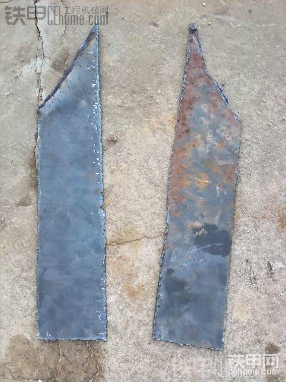

考虑到原来2米长的长方形钢板位置不好放,就拿来改了一下,切成两块带斜口的,这样就有一个斜口形成一个角度方便安放。

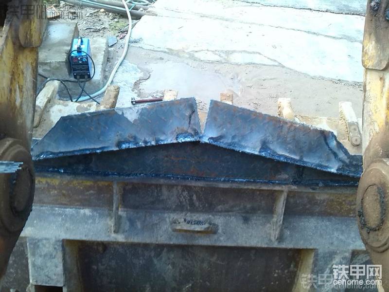

这就是经过切割改进后的钢板安放位置。又斜口的那端对着摇臂安放焊接,这样放是为了减少那个位置的宽度,保证收斗后钢板不会和摇臂相碰,而且带点角度更美观,这样焊接是不是像清障车的推铲了,钢板安放时两块钢板对接的夹角最好和装载机斗背上的挂耳相对应,哪里是装载机斗的中心,对准了钢板焊接好后就不会偏向一斗的边。保证位置处于正中,不然就别扭难看了。那个夹角造成的三角形空缺是避免不了了,这样设计必定要形成一个空缺,不过不要紧,下面就来修复它。

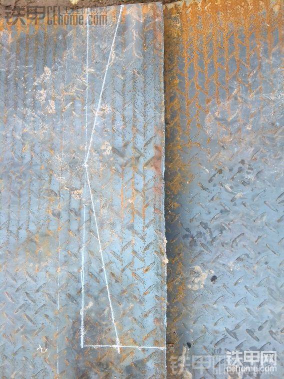

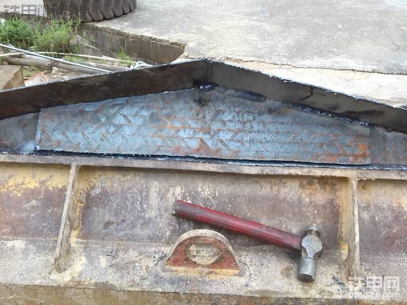

量好三角形空缺的长宽高后,就可以再钢板上画好线切割了。三角形缺口高度是15公分,长度是44公分,底角如果也切出来的话角太小,不容易焊,而且焊不牢固,所以就把角收了两边切成垂直的,只要放得进去缺口里面就行,而且这样设计刚好可以把空缺补满。
看看焊好后是不是完全没有缝隙,而且角收了以后两边可以加固的面积就大了很多,这样就焊出来就更牢固了。薄钢板比较难焊所以还是考技术的,在切钢板时钢板的边尽量不要切出缺口和出现割刀走位导致钢板两端宽度不一样,不然的话钢板重叠后缝隙就会很大,焊起来很费劲。

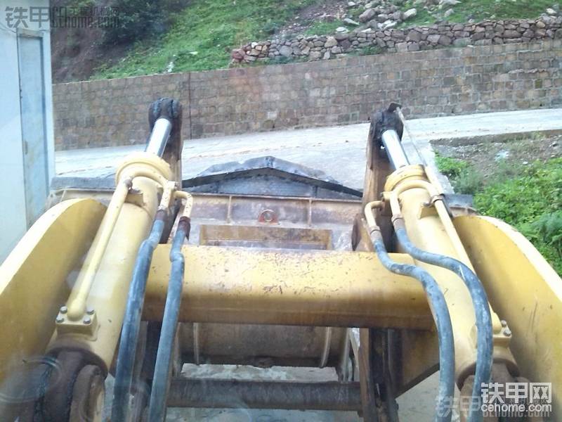

补好三角形空缺后就要计划下一步的工作了,下面要割两块钢板平放在这个带夹角的钢板上,同样还是设计好需要的钢板长度,上面两块钢板长度是50公分,同样要切出斜口,不过这次的斜口要短一些,在切的前面要把装载机斗收完然后反复比对,这里没有拍照,不过很简单,只要保证安放位置不会碰撞到摇臂就可以。

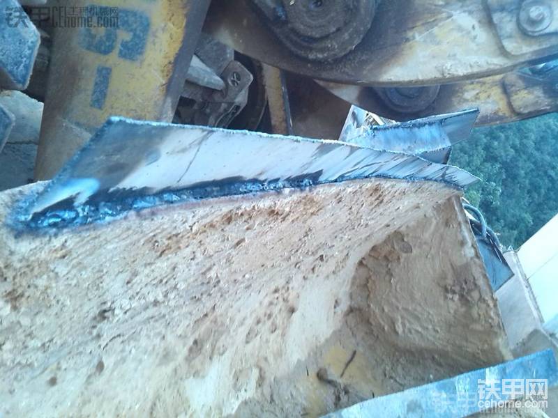

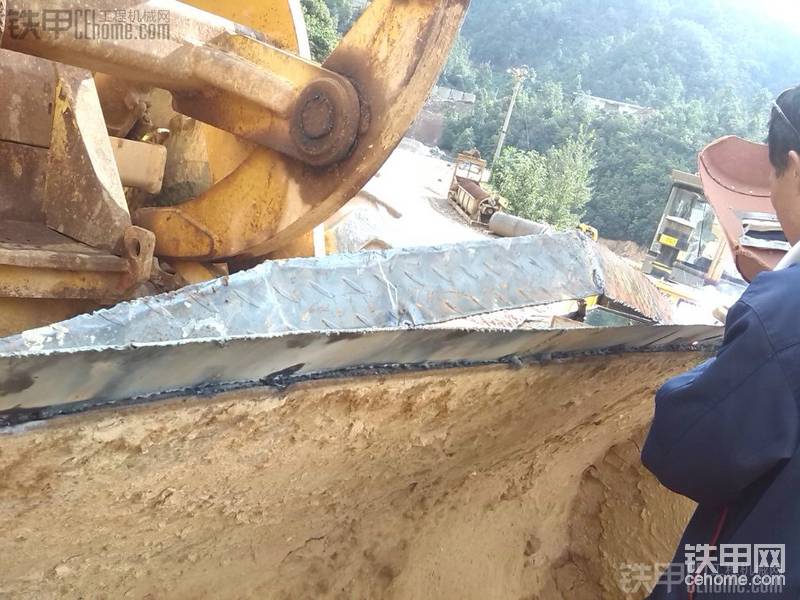

顶部钢板安放时和下面的夹角钢板边缘对齐,方便焊接。角度稍偏向斗前方,向前倾斜80度左右就可以,这样斗在收完后,钢板翻转回来的角度就成了一个仰角不会和摇臂碰撞而且美观一些。

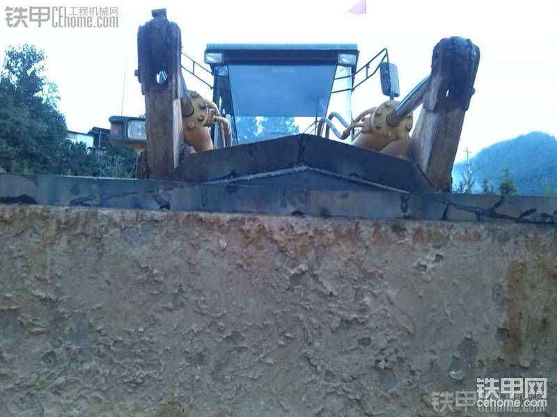

收斗后从侧面来看,上部钢板和底部钢板之间就形成了一个槽,这样水被挤出来以后就可以根据左右两边的斜坡槽上往铲斗两边流出去了。
在顶部钢板焊好后又形成一个倒三角的空缺,不过很简单,前面割钢板时多余的边料正好可以拿来补上。

速度与激情!走起,还可以看吧,这样设计可以把泥沙翻转回来的泥沙给挡住,还可以把水从装载机斗两边滤出去,不然水带着沙子淌进斗销后很容易把销子堵塞住,打黄油就好打多了,增加两个角度就可以使挡泥板看着更美观,而且斗收回来后顶部挡板位置出于摇臂中间,不会和摇臂发烧碰撞,中间设计成三角形还保证了装载机的行驶路线不被遮挡两边视线基本不变,就可以没有找到油漆不然刷一下漆就威风多了,不过铲斗得漆已经掉的差不多了,不太搭配,过两天再说吧。

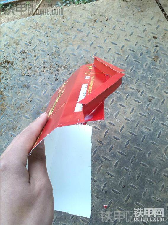

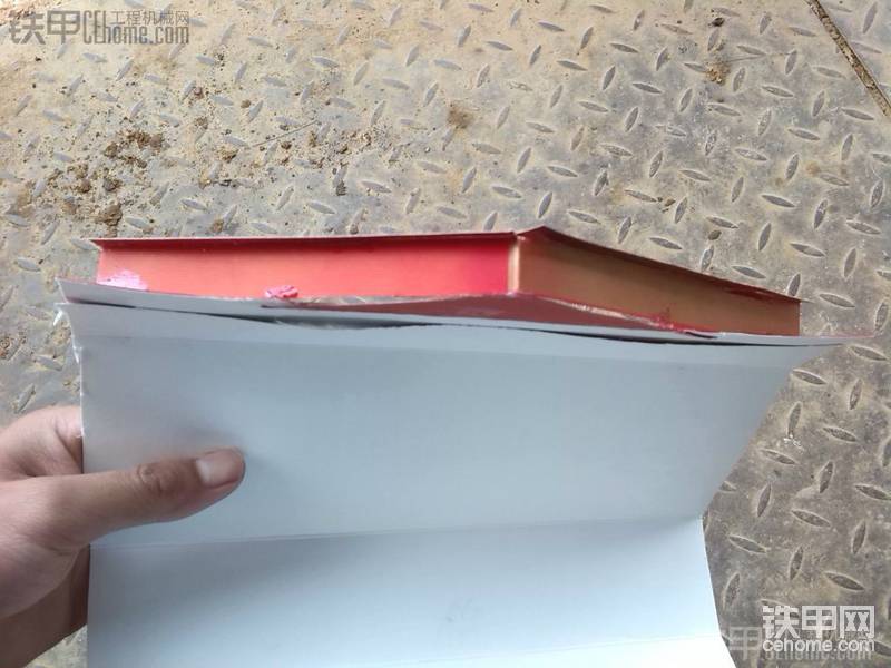

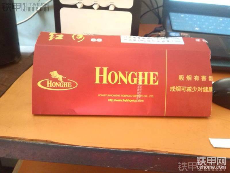

       做这个之前我是对挡板的样子进行了设计的,自己弄了一个模型。这样做着心里才有数,下面就给大家看看我的设计模型,看了不要笑话哈。
我是用烟壳和请柬做的,做的时候没有尺子都是凭感觉剪的,不过还凑合吧。具体做法就和实际操作一样的。
