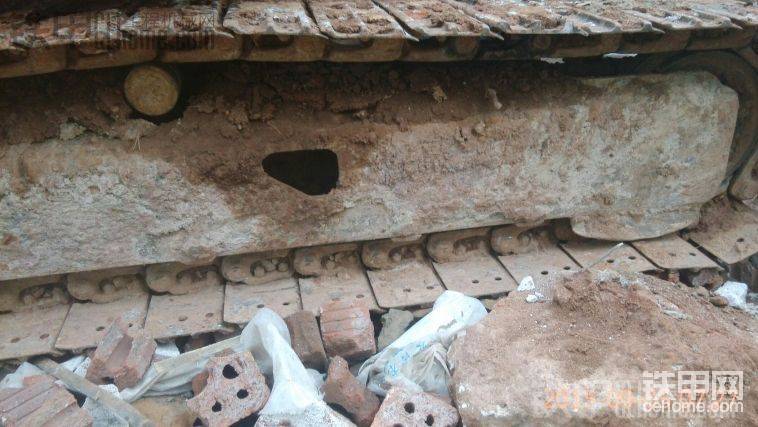

加装之前,根本不用打黄油
加装之前,根本不用打黄油

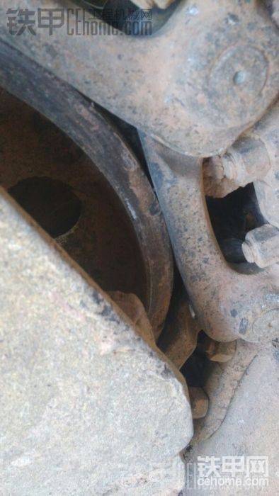

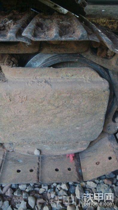

护链器磨履带板
护链器磨履带板

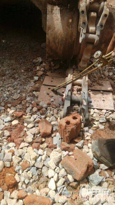

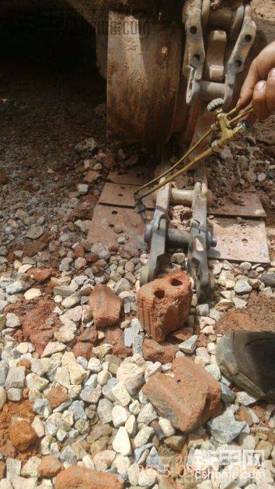

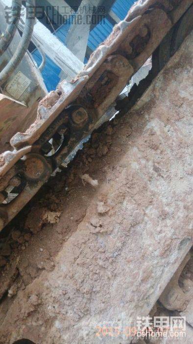

已经开始了,把履带板拆咯先,然后用氧气把销套烧红,一烧红了我就拿着老虎钳夹着铁棍对着,修理工敲,反复几次,就会慢慢出来了,我和修理工配合不默契,看着大锤敲过来挺害怕,修理工表示也有点怕怕的,敲锤有风险,大家应该注意,以前一个电焊师傅帮我敲齿销的时候,钢筋飞起来,砸到围观的脖子,立马送去打破伤风。所以以后敲斗齿也该注意一下
实话实说,我开那么多年第一次见搞链轨的,无论是加还是减还是换新的,我是没干过,这次涨见识了
好了,已经打出来了,现在加上新的链轨,步骤还是那样,烧红了敲,我扶着新链轨,阿立(修理工)敲,鸟人跟我说链轨不会烫,烫死我都,他自己摸一下都烫,期间跟他拉呱,他表示对铁甲挺有兴趣,也下载了论坛,改天也发几篇维修帖,我觉得他可以做城市经理。
已经装上,改了一节活动销,不错,现在黄油打好两边履带都差不多了很好,行走也没以前那么咬履带了,不得不说,我这链轨还是非常新的,刚加的这节和原来的没什么区别

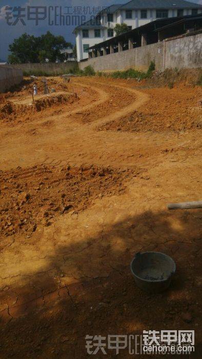

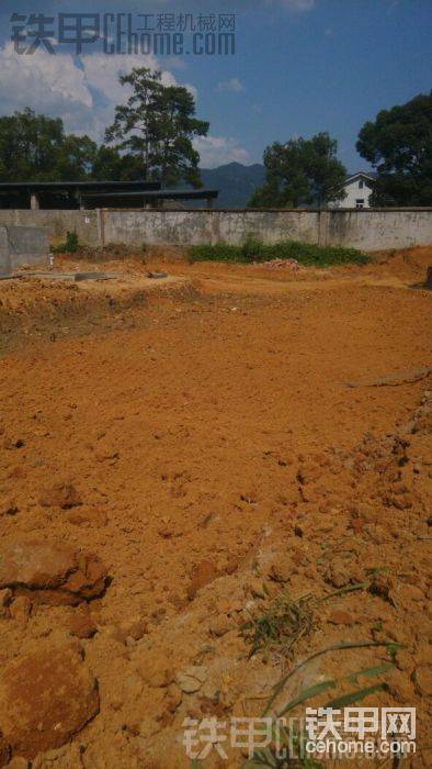

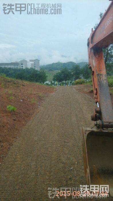

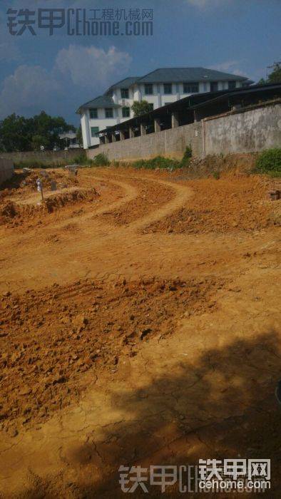

接下来简单说说路面平整,有测标高,不难,最主要是平,误差三公分左右,转弯的地方势必是里低外高,没有什么其他要求,
看着还不错,施工员不会安排,明明两台拖拉机就行了,偏偏安排一辆铲车,表示不好配合,平整的时候先把多余的土取个大概,留个五公分左右就行,土多一点好平整,少了不好平,边上都有竹片标有标高,每次下来量一下都差不多刚刚好,心里美滋滋的,还是那句话,眼力要好,看的要准。
上面是平一条小路,本想修顺一下,可是高的地方是石壁,没办法,只好就这样下去
平整好了之后压一下,当时有点细雨,不压的话下完雨又黏又烂,好吧,不管下没下雨都压一下,美观一点吗,哈哈
