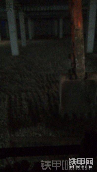

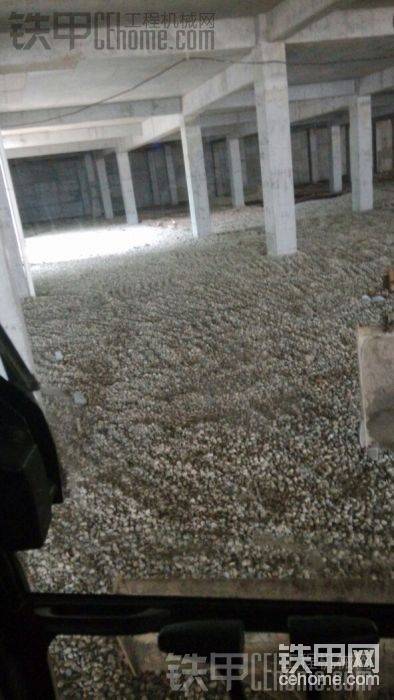

夜晚不懂白天黑,挑灯血战地下室,我最近再做的是地下室,用的是日立60的小挖,刚刚好,不大不小。没有精确的要求,柱子上也有标高,所以说非常简单,这活本来是让给我表舅子的挖机做的,那小子平整不行,施工员在我面前说了数遍你那舅子水平太臭了,于是先叫他摊开,我有时间了就过去平整
   我一开始做,施工员就说感觉完全不一样,人就走了,自由发挥,由于没有太高的要求,整一遍就用履带压压就行,柱子中间刚开始还拍几下,之后施工员说不要压没关系,然后就不拍了
好了,震楼照为十面埋伏,什么是十面埋伏呢,就是四周的柱子了,干活一定注意前后左右,特别是中臂油缸,嗑一下不是开玩笑的,我舅子的小斗三换一根1300,电镀价格差不多,跑题了哈

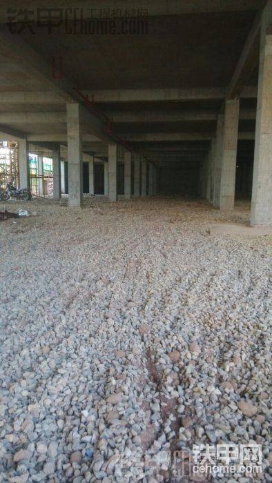

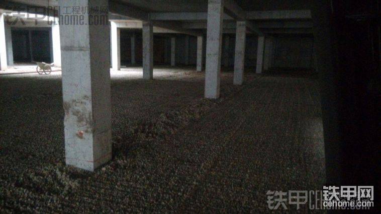

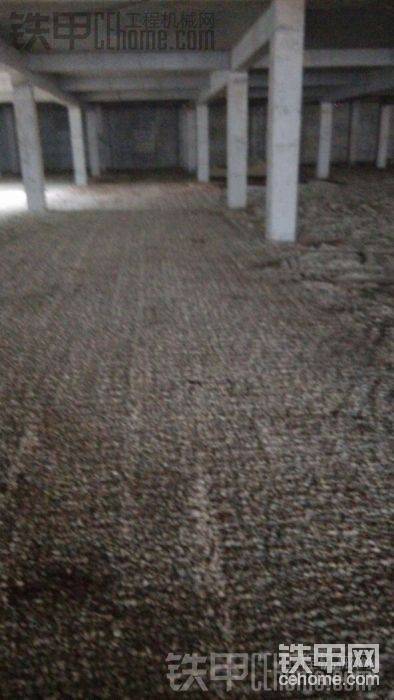

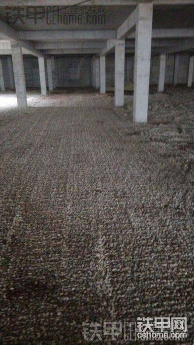

 有些人问,我平整的斗齿印很多,怎么处理,有人回答,带点回转,这个确实是有点效果,只能说有点,齿印小了点就是,有人回答,最后用旋转扫一下,对于这个回答,我说一句,效果是肯定有,这个很考验你对挖机的控制,主要是在水平控制是,有些人一转就一边高一边低了,所以说旋转消除齿印的没把握不要试,我见过很多用旋转平整的最后都被施工员盖上一个技术差的章,严重的直接被赶了,其实消除齿印很简单,平整的时候,小臂回收回来,带点碎土往前一推,绝对妥妥的漂漂亮亮的,还有更简单的,就是用履带压一遍,我相信大部分平整的都不会拒绝你用履带压,很多施工员反而还会夸你做的好本来想着来个全景的,可是那边已经开始打水泥了,所以没办法了,
平整其实没那么难,只要控制精准,其实还挺容易的,自己机子停平了就好整一些,自己都停不平,那么平整难度自然会加大,这种地下室一定要背光来整,正对着光视线一定看不清,就好像晚上开车,对面放远光一样,还刺眼
压几遍,搞定收工,妥妥的,我认为只要你用心,没有什么你做不到的,平整这活有点枯燥,所以要静心,别太着急了,就算你不会平整,心态放好慢慢来,其实也可以做到的,不用那么害怕,放轻松来才能干好活,我的宗旨是让每一个工地为我点赞,我做到了,因为我用心,图片太多传不上了,还有路面平整的,下次再发吧                来自——死抠死抠的煮酒论挖机
