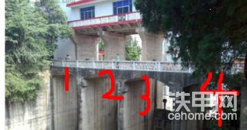

这个桥怎样拆最安全

赚死那个人了,应该2.3天就可以搞定
ZCS0668
2015-09-13
那就是桥墩之间5米左右的,200的机就退着打就可以了
zxqokok
2015-09-11
谢谢!被别人搞去了……好像是七万多
累死de鱼
2015-09-11
价格如何,多少钱包下来的?桥不要挖机站上面打,不安全,大部分里面都有钢索,拉着的,你打断一截有可能会带倒另外的桥,我自己也拆过,也看到别人拆桥出过事的。建议多要点钱,挖机站桥上拿吊车吊好,真的要倒也不要紧,安全第一,觉得可行就采纳下,拆桥千万不要站桥上打。

是200的车!最后一块拆的话有点难度!那桥太高了……
阿文.
2015-09-09
你是多大车?如果是大车你就把车停在2上打1,先把桥面表面上的一层混凝土用破碎锤剥掉,然后露出桥板,一块一块打下去就好了,后退到3上打2,如此循环就好了,我们200的车拆桥都是这样拆的
喜杨杨
2015-09-08
还没拆啊?像这种桥都有钢筋的,而且桥墩跟外面是一体的,直接在上面拆就好了啊
卓越的耕耘者
2015-09-08
有加长臂吗?有就很好拆的
小铲很累
2015-09-08
yong炮锤打吗?
