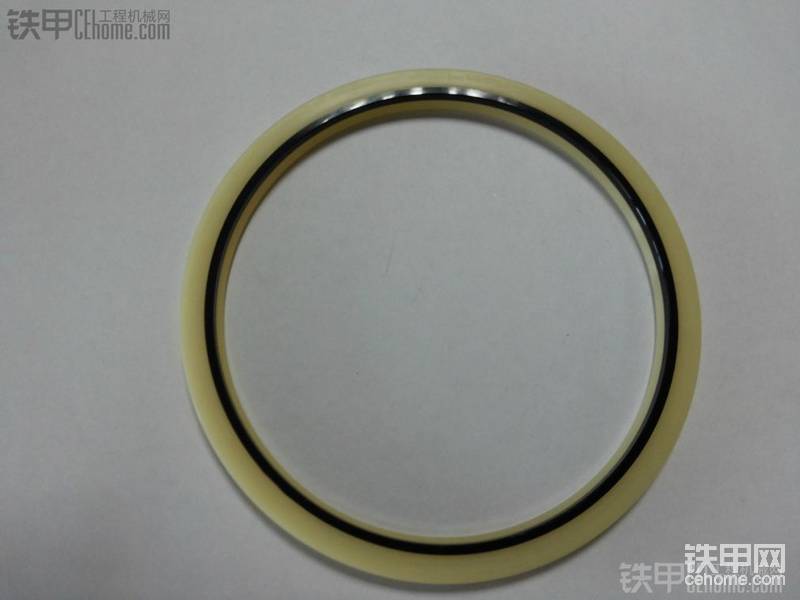

U形圈的应用最广泛,密封可靠,很多工程油缸及水利油缸都是采用的这种密封型式。可采用开式沟槽也可用闭式沟槽,其导向元件很多是采用导向带。Parker Hydro-line(伊顿)等品牌油缸一般采用此种密封件作为活塞密封件。

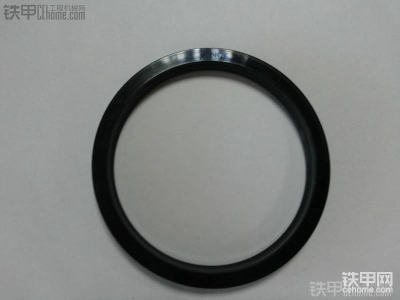

组合密封圈的型式很多,很多厂家都是模仿宝色霞板公司的DAS型密封圈而设计出来的,一般应用结构尺寸紧凑的油缸。这种密封圈带有导向元件,使用了这种密封圈之后,就可以不再增加其它导向元件。此套维修包中的组合密封。

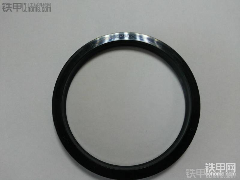

活塞杆密封件:常见的有V形圈、U形圈、斯特封等。斯特封:这种密封圈应用很广泛,一般作为活塞杆密封系统中的第一道密封(即主密封),这种密封圈回油性(即泄漏过去的油在活塞杆缩回时可以带回来)很好。(一般都需要与其它密封圈组合使用)

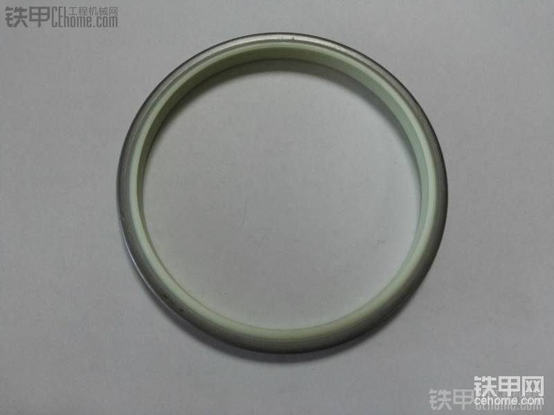

此套修理包的U型密封件。

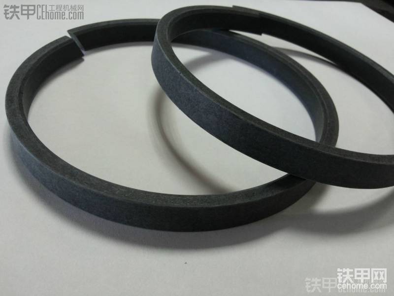

耐磨环(导向带):耐磨环用于液压油缸中起支承作用,具有高负荷承载能力,支承环环防止了滑动部件的金属接触,具有耐磨性和减震作用。 市面上常见的耐磨环由织物、树脂、润滑剂组成的复合材料加工而成,而下面照片的耐磨环材料为尼龙添加玻璃纤维制成,性能类似于青铜,颜色为黑灰色,具有良好的融屑能力。保证油缸运行的稳定性与安全性。
