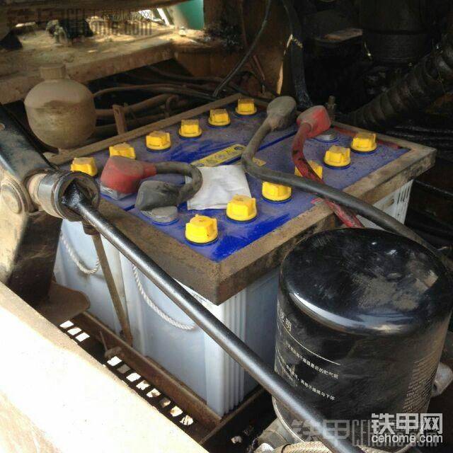

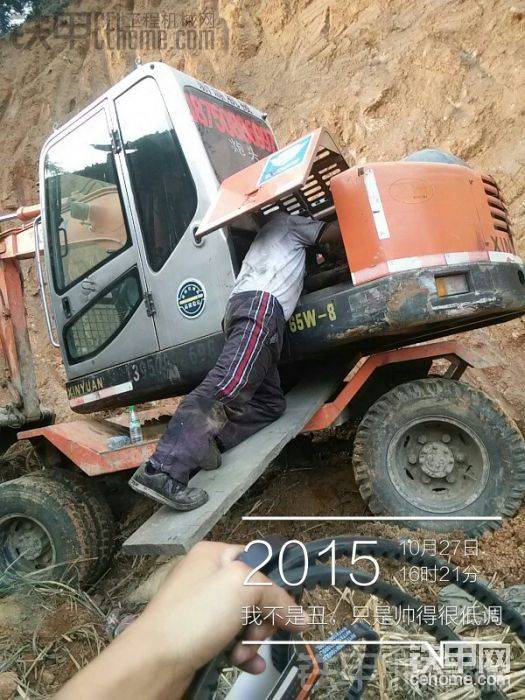

看了不少大神级的维修精帖,小弟也来凑数!1.不管国产  进口,机子靠的是保养,平时多检修,小坏不修,熬大了就去大了。2.电瓶半年必须加一次水,干了就又得去750大洋了。
3,各部位传动轴变速箱必须每季度添加齿轮油,时间久了没油了就烧坏齿轮了。
4.平时没事多往车底看看,传动轴及其它部位的螺丝松动得及时加紧。

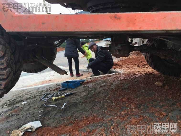

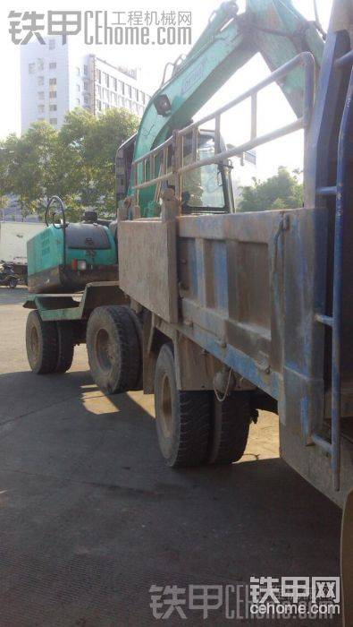

一次上传动轴螺丝松了,齿轮下落起不来,没法走,斗撑车里空挡拉去修理厂,没成想路上居然甩松了,前面把搞半死,还想用龙门吊提,,,

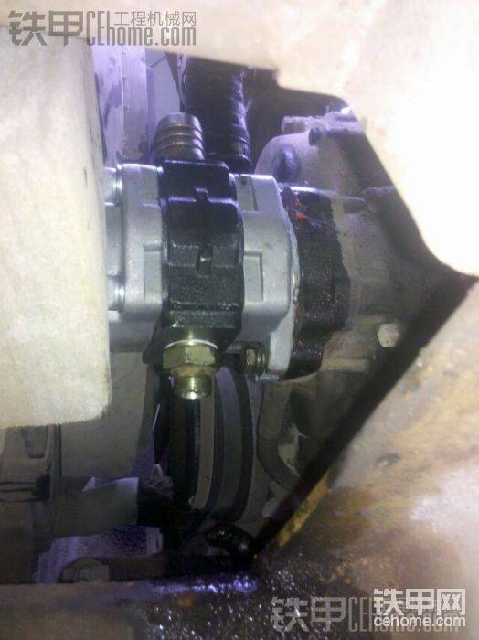

5.正常离合器分棒3个月会坏一次,但是每月有加刹车油就更不会,本身便宜的东西,所以,买好点的吧6.液压油3年左右就黑了,齿轮棒3年后叶磨损大了,没压力,机子也就没力气了,一起换掉,简单,自己动手。

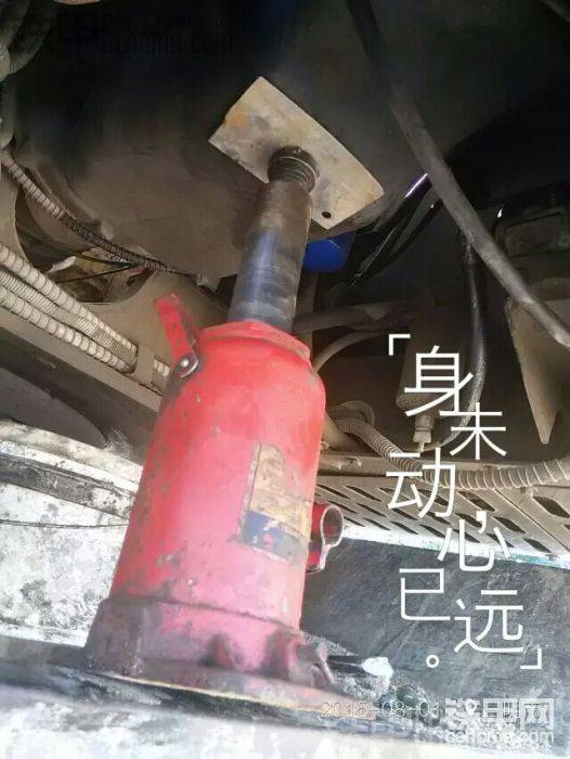

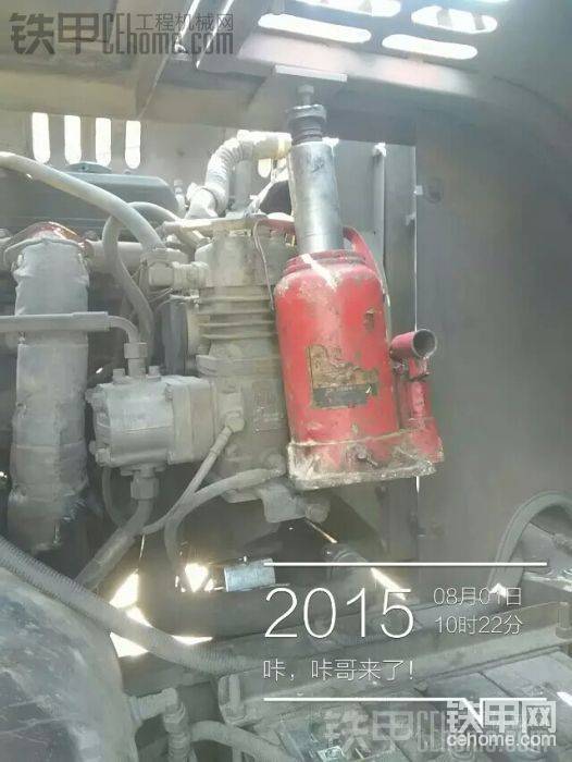

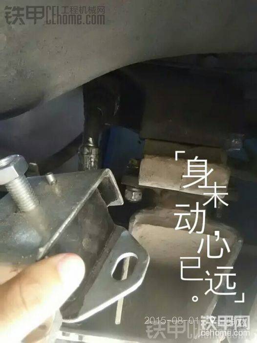

7.发动机胶垫坏了,侧移,自己换,不大好搞,唉

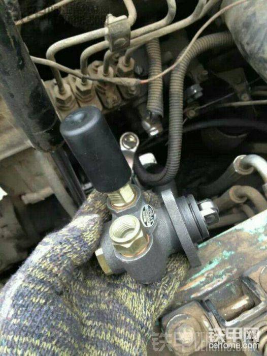

8.机子老熄火打不着,可能是进空气,出油管堵掉,输油管破了,再就是  手油棒坏了,大了就是油棒坏了

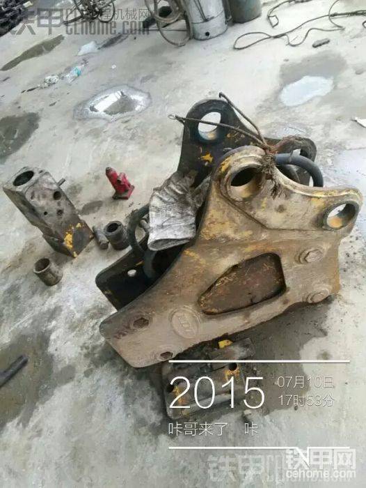

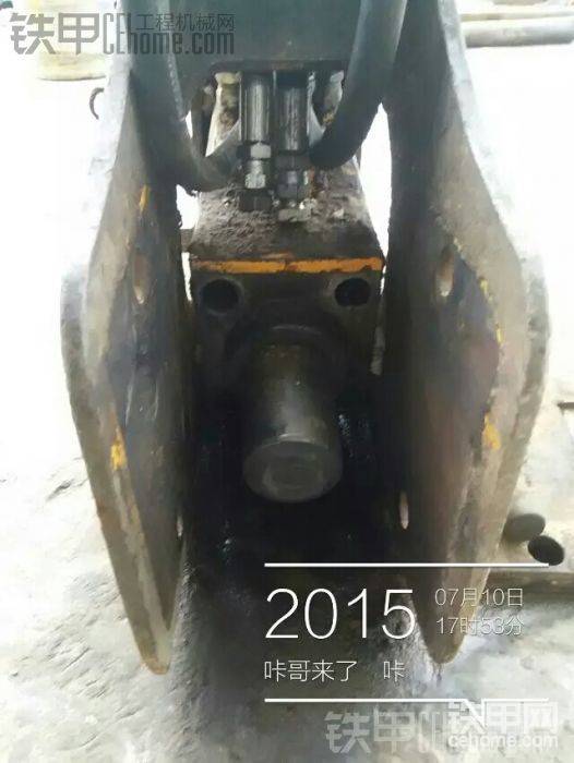

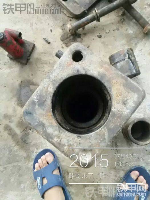

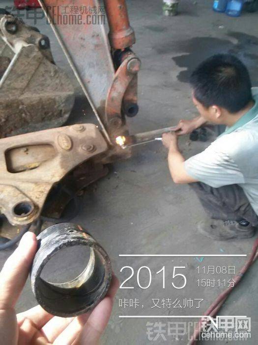

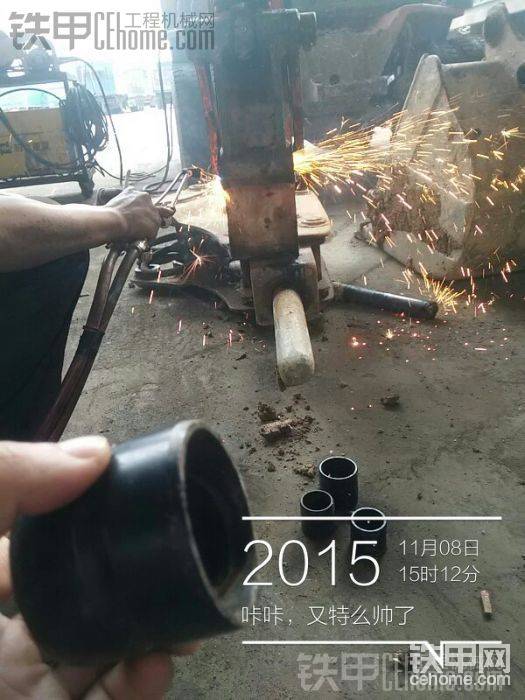

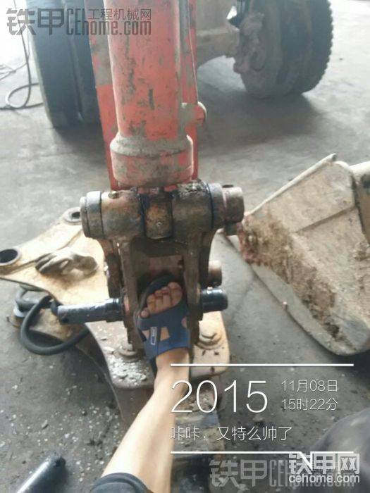

9.上次听论坛里一朋友说机子平地时正常,一到斜坡就有动作失灵,后面发现是一根电线破皮,斜坡时跟机体接触搭铁了。上次我机子陡坡全车无动作,后面发现是安全杆轻微翘起,导致全车失灵,,,,10.炮头打久了内外套磨损,导致接触不良,无法正常使用,得换内外套,以前是专业维修师傅直接吹掉,安全起见还是拆开。记住,氮气不要放掉,螺丝一松时借住内压力,可以轻松脱开。
