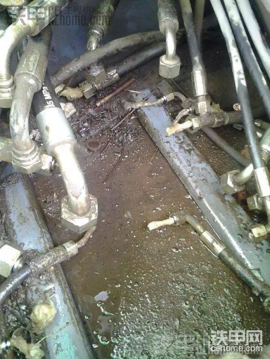

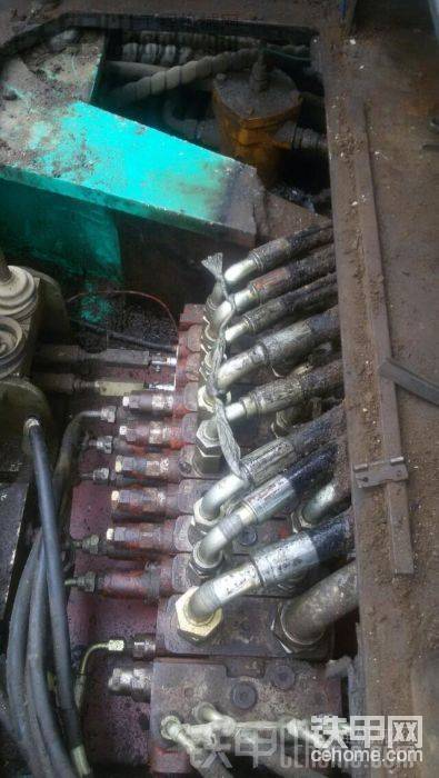

      发现卡滞现象之后,决定先清洗多路阀,这种机的多路阀一般设计在座位底下,一般拆开脚踏板可以看见,整机的管路基本集中在这里,好像人的大脑中枢神经,动一发牵全身。要想拆开取出,最好先用绳子把油管绑好定位,不用死记硬背,装时对号入座,省得每条管要重新编排,一般回油管不装错都没事。看起来是复杂,只要懂套路不难,或者平时别人修机时去看看,熟悉熟悉。

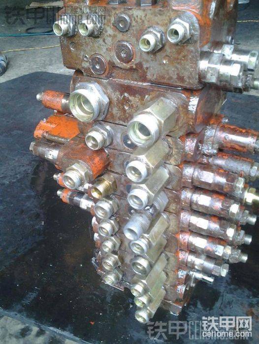

     把整个多路阀抬下,最好有高压水枪先冲洗一遍,把阀身上的泥沙冲洗干净,然后拿回来再用汽油或者清洗剂把缝隙的再清理,减少杂物少二次污染,更方便更彻底清理。

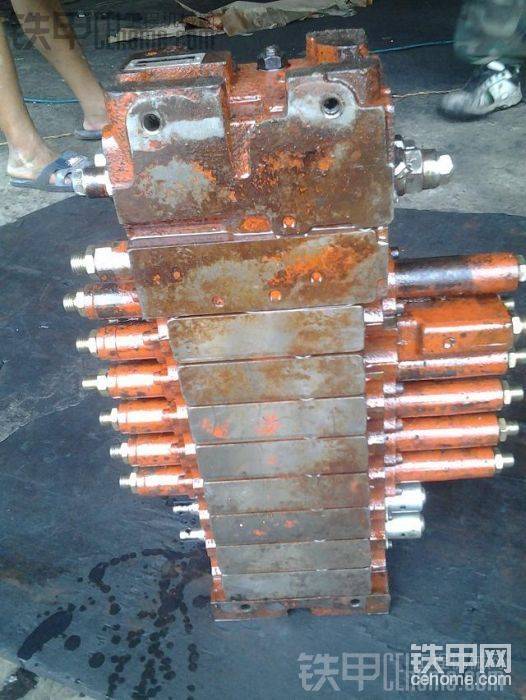

     拧开旁边四个锁紧螺母,然后按照每一片阀块顺序编排,拆一片摆一片,注意每片阀块之间是有一个顶杯和弹簧,千万别弄灭失,很难找到匹配的,清洗时拆开一块洗一块,不要全弄乱套了,因为每片阀用处不同,设计也会不同。

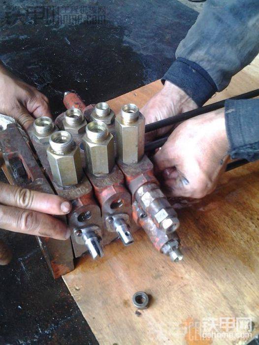

     基本上每片阀块连接都差不多,中间下部圆锥形的是顶杯,要每一片阀块连接面都要清干净,最好用汽油洗,这样干的较快,再用汽吹干净阀块。
      阀芯有人也叫排萧,由先导控制,所有动作通过操纵杆打开阀门,来推动阀芯打开主控油到每个油缸产生动力。取阀芯时要小心轻取,切勿强行用物敲击,如果强行敲击,可能导致阀芯变形,或者拉坏阀块,两边用手来回推动,如还不行,观察一下阀孔,看有异物没有或者阀芯有锋口,有异物用清洗剂喷一下,有锋口用小圆锉,轻轻锉一下,就可以轻松取出,拿出阀芯检查光洁度,可能放在阳光下,通过返光观察,也可用小镜返光观察,如果有毛边或者锋口,要用1200目的沙纸打磨光活即可!全部清洗完毕,依原样装回,加紧长螺杆时要几个螺丝对角加,力度要均匀。
