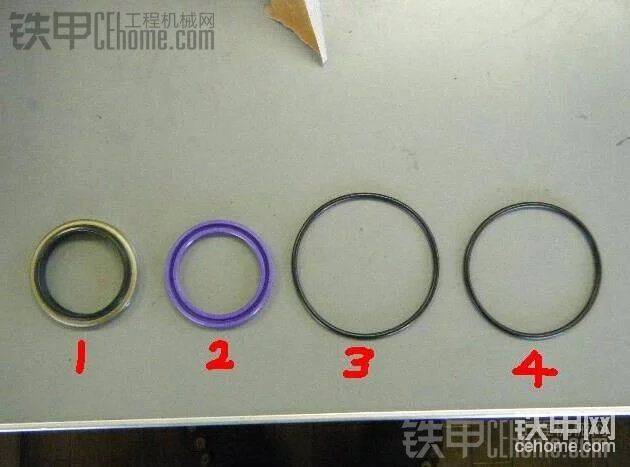

这个油缸还没有掉臂,无需更换活塞件,只要更换外漏部分,一般市场密封件质量参差不齐,好与次相当多,可以选用Nok品牌,质量保证点,选大品牌不会错。

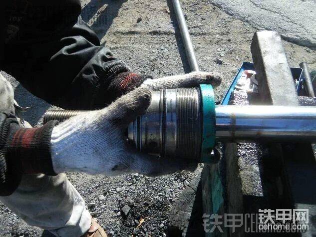

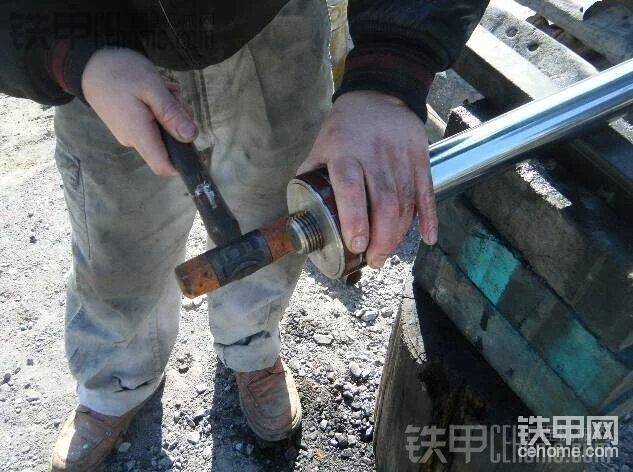

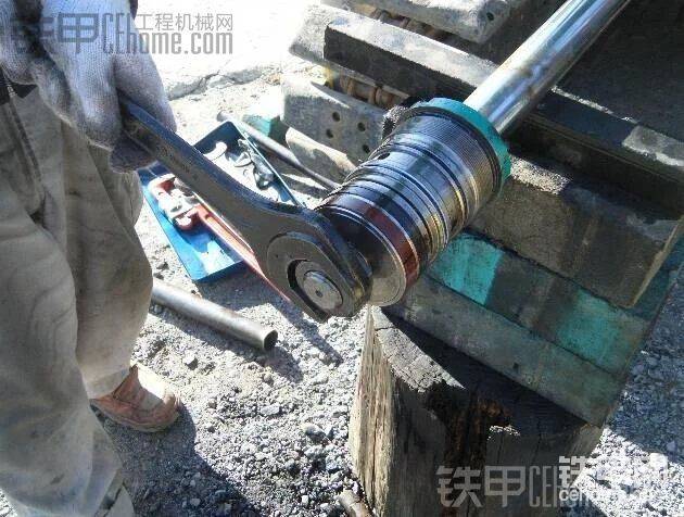

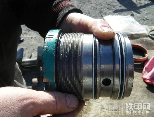

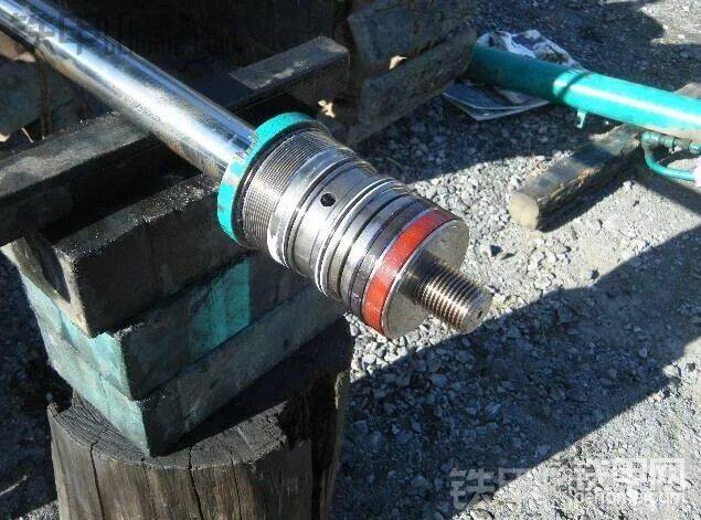

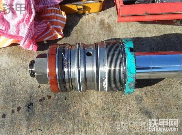

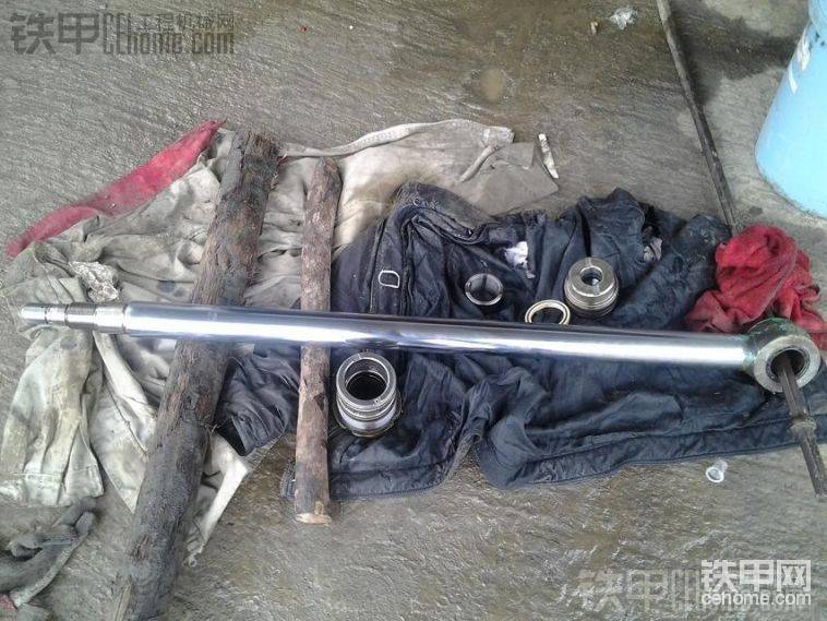

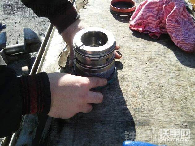

小挖机直接在挖机上面拆,缸筒无需抬下来,也可以减轻份量,只要拆掉上面油管,拧松前盖抬缸芯活塞下来即可,注意别磕碰到缸芯,把上面电镀胳碰伤很难修复,会刮伤油封,造成二次伤害。先用合适的工具把活塞锁紧螺母取下,然后用锤震松活塞,很轻松取出的。活塞取出后,一般有个导向套的,注意导向套方向,记住装时别装反了,斜向前面的。再把前盖拿出。

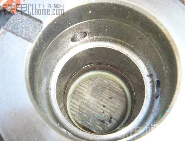

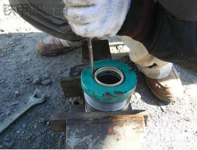

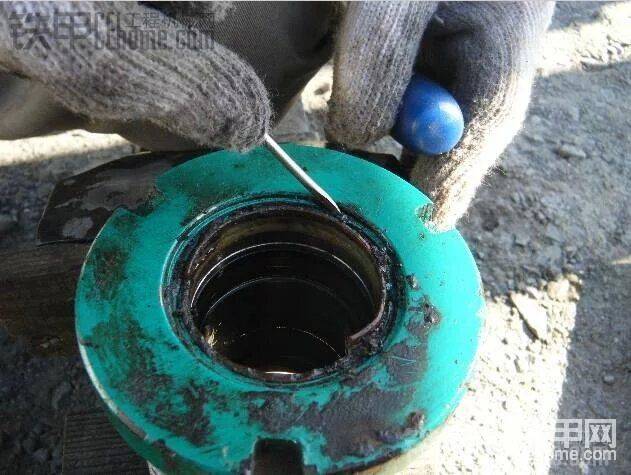

把外面的防尘圈卡簧取出,用一字螺丝刀轻敲弄防尘圈出来,里面Y形圈用尖锐的工具把它取出,然后用清洗剂通通清洗一下,清洗剂一般外面汽配店有卖,十块一瓶。。
按照方向装好防尘圈,击入时要保持平衡,慢慢敲到位,并锁好卡簧,Y形圈要装朝活塞方向,这是最重要的一环,装反油是直接喷射出来,如果Y形圈大硬,可用开水烫软,再装进去,切忌勿用火烤,受热不均匀导致变形。再把前盖o形圈更换即可。

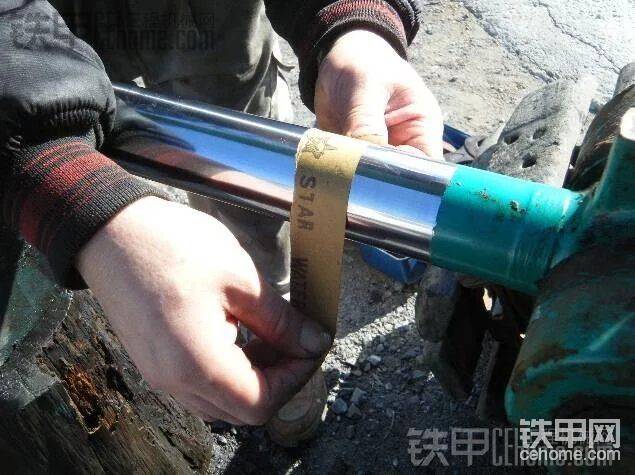

顺便检查一下缸芯,如果发现有异常现象,可用1200目的沙纸,沾上液压油打磨光活,全部弄好之后,依次装回。装回时注意保持平衡推入,勿强行偏摆进入,怕有损外密封圈,自己动手装拆不是什么难事,有图片介绍了内部结构,放心的装拆,希望此贴能帮助到你们!
