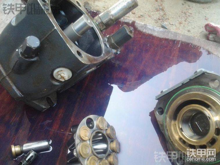

       此机己使用有15000小时左右,都是按正常保养,最近发现冷机正常,油温达到70度时行走无力,工作时动作变慢少力,油管无发抖现象,油缸无明显发黑,没有卡滞现象,液压油才使用600小时,依以往经验判断,估计是大泵磨损泄压严重,初步判断一下可能是配流盘磨损,因为此机了解是液压油2000小时之内更换,从液压油箱检查孔可以看出油没有过度发黑,透明度还可,由此证明油没有污染。

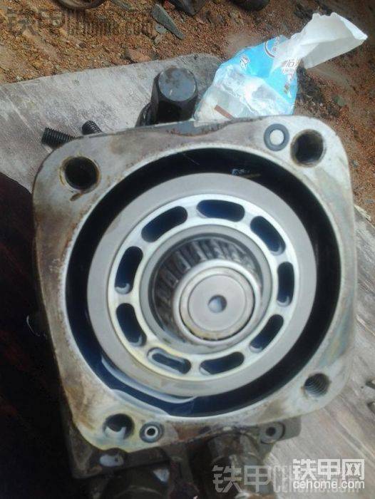

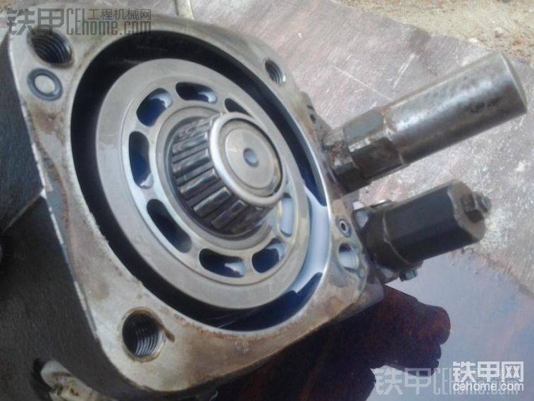

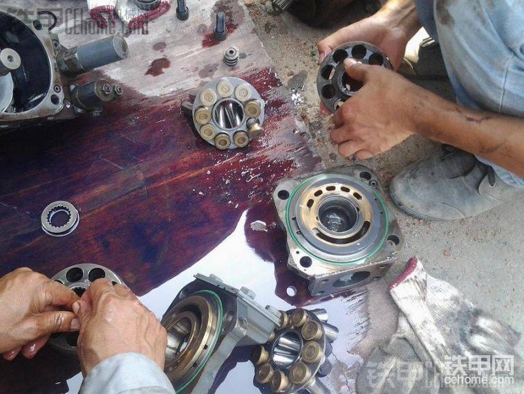

把四个盖体螺丝打开,会发现与其他泵设计不一样,采用的是锥形长滚针轴承设计,避震能力要比滚珠轴承强许多,使用寿命会增长,贴合面更好。轴也比其他的粗大许多,扭矩大大增强,不易断裂,没有先导泵带动,也减少磨损。
取轴承时必须小心,不能碰伤缸体接触面,一条划痕也许会损坏其他物件,会引起一连贯影响,更换的东西要多。
己然拆检了!全部拆开清洗一遍,这样更方便检查,泵壳上的流量阀检查时,上面有三条油环,取出必须轻摇动慢慢取出,装时也一样,匆强行敲入,油环的材质是钢质的,容易断裂。这种顶针是缸体弹簧自锁紧装置的,拆开时注意勿弹走,与其他设计不同,装时用黄油沾合。

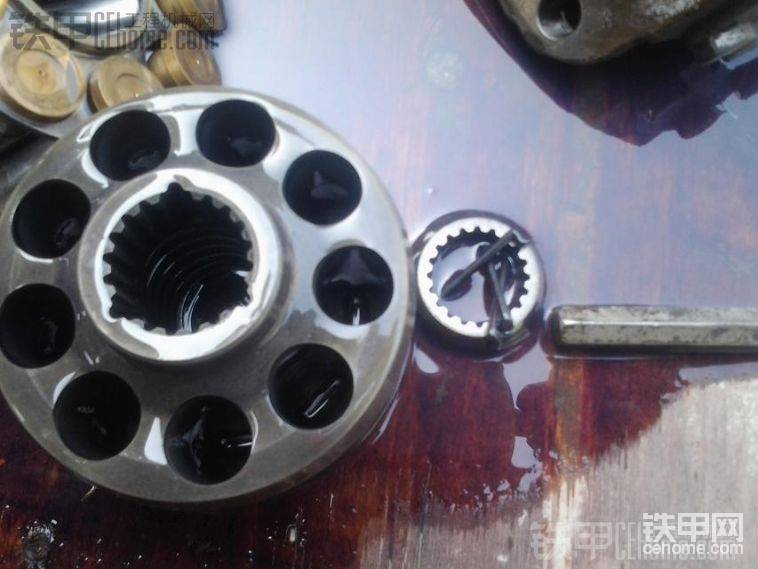

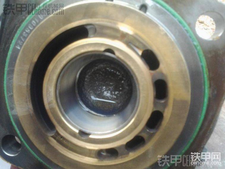

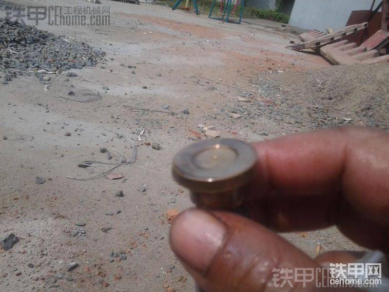

清洗之后,逐一检查,缸体没有发现异常,孔内也没有发现过度划痕,也没有发蓝现象,发蓝原因是过度磨损产生高温一种现象,柱塞铜帽磨损不是很多,钢芯也没伤痕,泵壳也没有异物沾附在上面,再检查配流盘,发现磨损凹凸不平,凹下去估计有1亳米左右,问题是出在这里了!配流盘接合面磨损,密封不好造成泄压严重,冷机时液压油稠,泄压不严重,热机时油变稀从旁边泄压,供油量不足了!15000小时也算正常磨损,更换一块配流盘,一切ok!配流盘副厂件也是三四百块,国内配套厂家赛克思也不错,这种迹象表明此机是保养得非常到位的,那有不坏的挖掘机,保养好是延长使用寿命而已。
     装好之后,测压一切正常,动作各方面也恢复正常,用一两天无论冷热机都差不多,无很大变化。其实无论什么泵都是大同小异,自己动动手,也省几块,积累一下经验。
