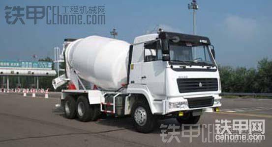

[tr][td]1、新车开始使用时,必须进行全面检查和试车,各润滑点注油润滑,连接螺栓紧固,待一切正常时,方可正式使用。[/td][/tr]
[tr][td]2、输送混凝土的容量、质量及塌落度应符合规定。[/td][/tr]
[tr][td]3、搅拌车在露天场地停放时,装料前应先将搅拌筒反转,把筒内的积水(或雨水)和杂物卸出,以保证运送混凝土的质量。[/td][/tr]
[tr][td]4、在出料斗、卸料溜槽旁工作时,要配带防护用品。不要接近料斗及搅拌口,也不要向内窥看,更不得用手去摸旋转的搅拌筒。[/td][/tr]
[tr][td]5、在公路上行驶时,加长溜槽必须翻转放置在卸料溜槽上用挂钩挂牢,再转至与车身垂直部位,用锁紧装置把卸料溜槽和加长溜槽锁紧在机架上,防止由于不固定而摇动,造成伤人事故和影响其它车辆运行。[/td][/tr]
[tr][td]6、车穿越桥、洞、库等设施时,必须注意通过高度的尺寸及路面承受重量以免损坏搅拌车。[/td][/tr]
[tr][td]7、工作装置连续运转时间不应超过8小时。环境温度较高时,检查油冷却器工作是否正常,液压油温度超过90度,液压泵会泄压,致使搅拌筒无法转动。[/td][/tr]
[tr][td]8、出混凝土时,如发现水分蒸发,塌落度偏低不能满足用户要求时,可适当向筒内加水,然后以12—14r/min的速度旋转30转后卸料[/td][/tr]
[tr][td]9、搅拌车在空载运行及运送混凝土过程中,搅拌筒不得停止转动以免滚道、滚轮局部碰损或混凝土产生离析现象。[/td][/tr]
[tr][td]10、水箱的水量要经常加满,以备急用。经常检查液压油有无乳化、变质,出现乳化变质要及时更换。[/td][/tr]
[tr][td]11、水箱加水前,必须打开放气阀把箱内空气放掉,充气供水后必须及时关闭贮气筒。注意:水箱仅在供水时加压,不要带着加压水箱在公路上行驶。【以下比较危险,请特别小心】[/td][/tr]
[tr][td]12、在水箱没有卸压之前不可打开进水阀;[/td][/tr]
[tr][td]13、水箱没有卸压之前不可开车行驶。[/td][/tr]
[tr][td]14、冬季停放时,水箱和供水系统里,不得有剩余水。[/td][/tr]
[tr][td]15、卸料溜槽、加长溜槽是否需要一起使用,由具体工作位置的要求来决定。[/td][/tr]
[tr][td]16、满载混凝土正转时,如要反转,必须操纵手柄使正转停稳后,再操纵手柄反转。严禁正转过程中操纵手柄使其反转。[/td][/tr]
[tr][td]17、根据路面上坡不同,司机应根据所行走路面坡度情况合理装料,避免在路上撒料,污染环境。公称搅动容积是以120塌落度时核准,混凝土塌落度超过该数值上坡,装载容积应适当减少。[/td][/tr]
[tr][td]18、搅拌筒重心较高并微偏向右(车后看),这种偏向当搅拌筒满载旋转时会增加,故该车在转弯时要很小心。特别是车向左转时,要更加注意,不要使搅拌筒的转速超过3r/min。路面不平时车速还应降低。[/td][/tr]
[tr][td]19、严禁搅拌车满载高速急转弯。[/td][/tr]
[tr][td]20、非操作人员,禁止操作。21、下班后,必须将整车及进料斗、搅拌筒内外、出料溜槽等清洗干净。把车门锁好,转动锁紧手柄,锁牢油门手柄和伺服手柄。 [/td][/tr]
