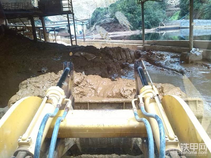

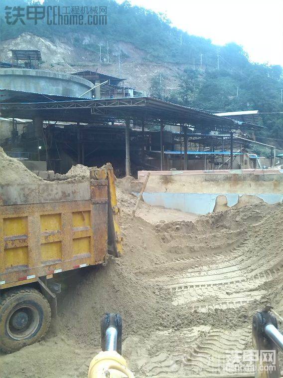

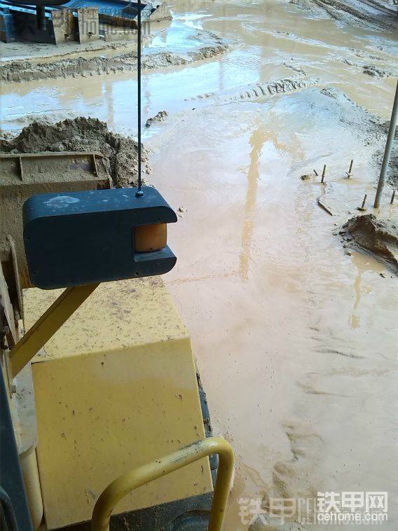

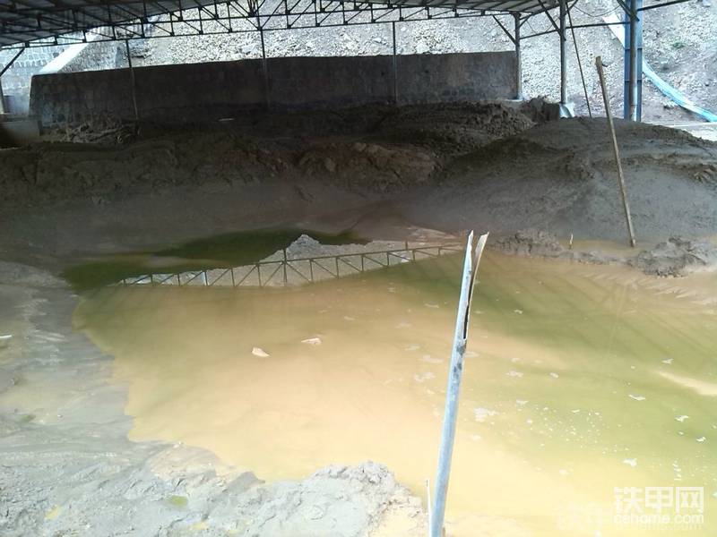

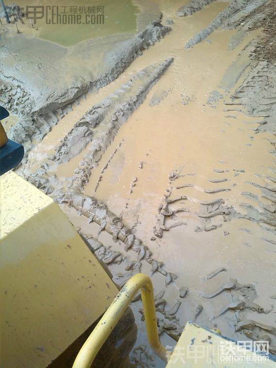

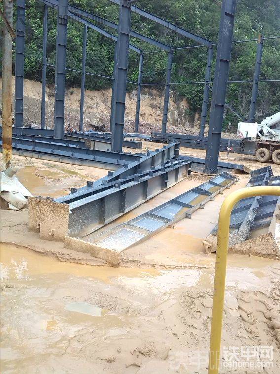

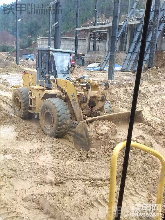

     今天就跟大家说说在稀泥潭里装车那些事,不知道是装车还是犁田,很心烦。

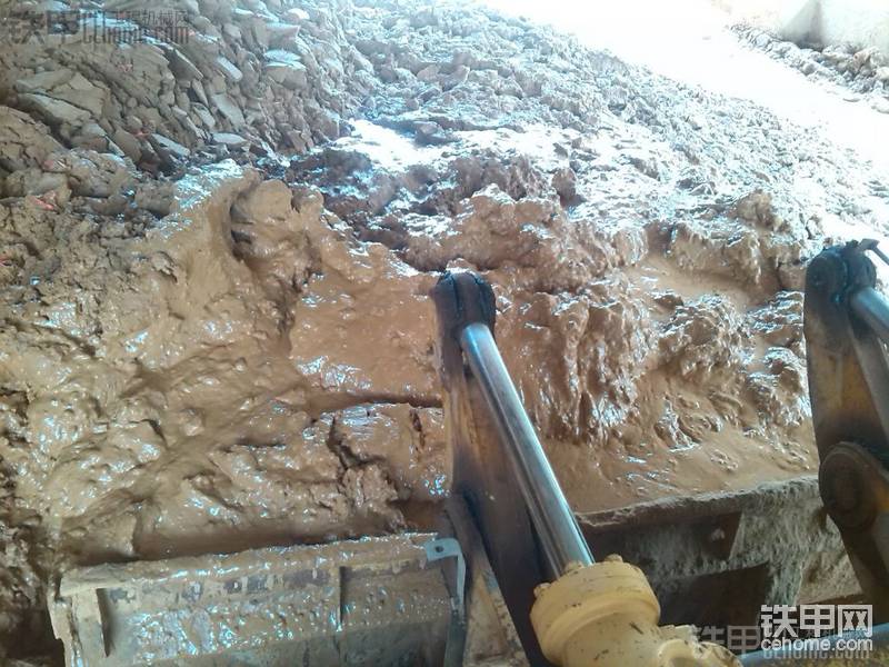

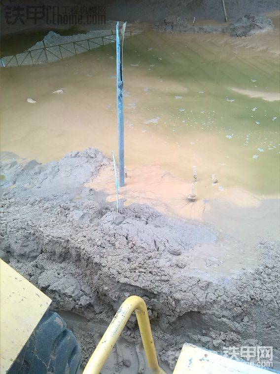

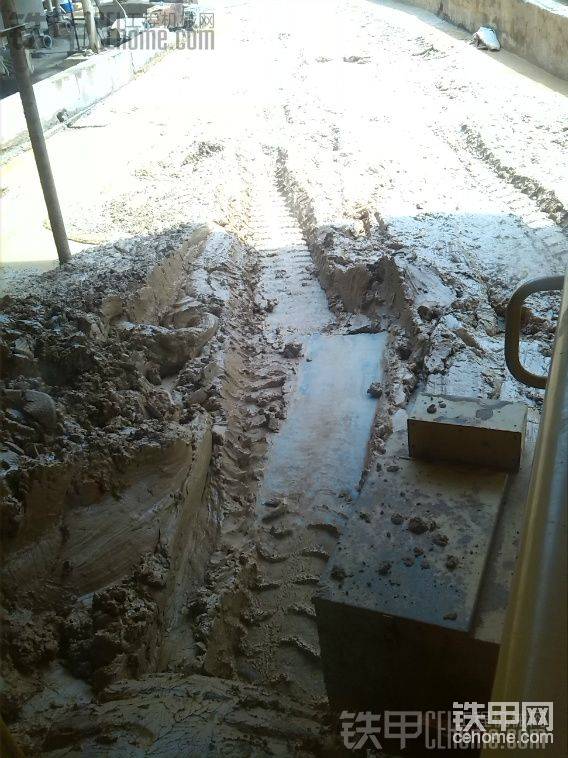

看看这场地真的是很心烦,因为这就厂上扩建车间的原因原来的堆沙厂棚被拆掉了,矿山的雨又是特别猛一下雨就会把沙子冲的到处都是搞得到处都是稀泥潭,就像农村里面插秧的田一样,而装载机就要到这样的环境里装车,可能你觉得这很正常也没什么大惊小怪的,但是这些尾矿砂里面都含有没有过滤干净的硫酸,一旦被大雨冲刷这些硫酸就会被冲洗出来,所以在这样的环境中装车还是比较难的,要十分的小心。要注意硫酸被溅到,虽然浓度不是很高但还是小心为好。
里面看着绿色的那些液体就是雨水和硫酸的混合体。如果你的手粘到这些料液几分钟后手还是会有瘙痒的感觉,酸高不及时清洗的话手就会变得很粗糙,所以硫酸的腐蚀性是很大的。

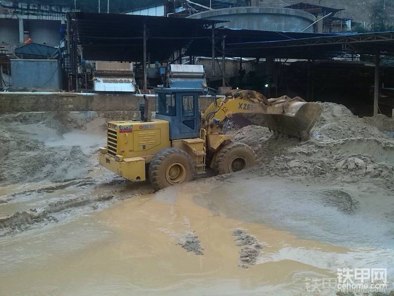

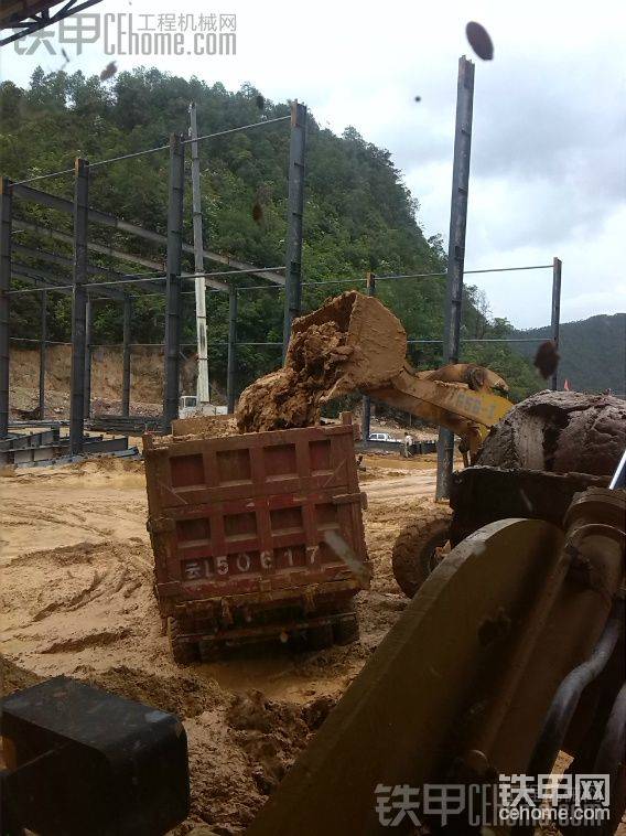

在装干沙时你可以随意的就从货车前面开始装起来,和装普通干沙不一样的是这稀沙流动性很大在装的前面必须先在货车货箱后部装两铲干沙堵住,先装干沙一个是可以堵住前面的稀沙让稀沙不容易从货箱后门的缝隙里面流淌出来,另一个是稀沙水比较多还有硫酸,货箱里不先堵一下的话稀沙倒进去会有很大的张力,嘭的一下水溅得到处都是,这样很快装载机和货车的玻璃就被弄脏了影响装车视线。你会问稀沙在后面水不是更容易出去吗,其实你装前面水也会很快就流出去,沙子不吸水的,而且路面坑洼比较多装在前面货车走起来稀沙不容易晃来晃去,货车走着才平稳。

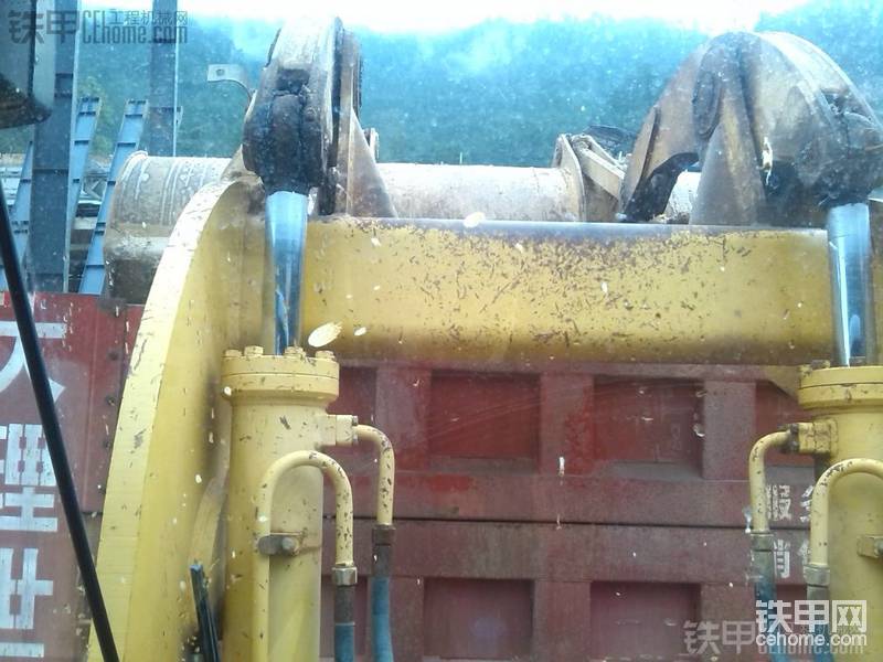

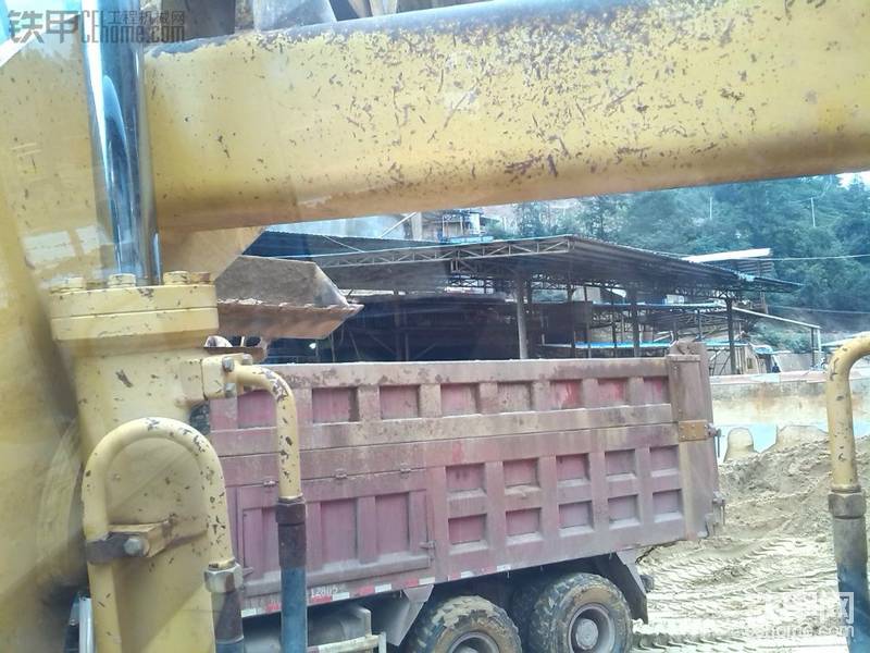

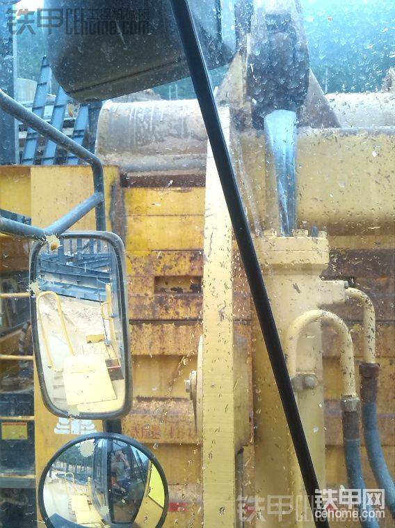

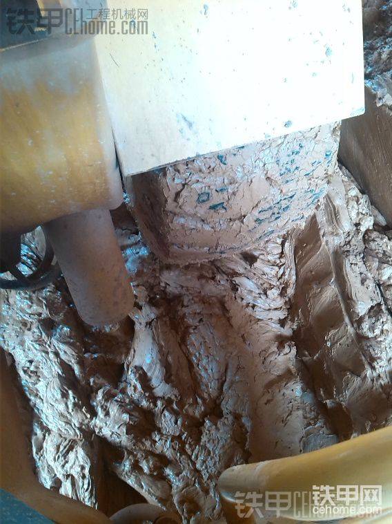

在装车的时候在看着斗和大臂穿销的位置升到和货箱差不多平行时装载机就可以开始翻斗了,只要你速度走得均匀,一直升着大臂那么到铲斗就刚好升到到货箱的上面出于可以放斗得位置,这样基本就可以把整个装载机斗放进货箱里面,此时装载机大臂的位置和货箱的距离也就十来公分的距离。因为沙子比较稀开始两铲的时候尽量把铲斗放到货箱里面这样飞溅起来的沙子很大一部分就会被铲斗挡住,不至于溅到装载机玻璃和油缸活塞上,在装车时如果沙子和料液溅到油缸活塞上时要及时用水冲洗干净才继续装车,不然时间长了沙子和水很快就把油缸放尘圈弄坏,所以我在装车时装载机上必须准备好一壶水备着。
在装新大威和金刚车的时候放斗时要注意,【在这里我就说一下我装的车的类型】因为这两款车货箱的千金顶顶端位置是处在了货箱里面,从货箱里面可以看**斤顶的加强钢板是设计在了货箱里面,和货箱前部比起来多出来了三四十公分的位置,在货箱前部的正中就有了一个障碍,我们装前面的时候斗都是靠着货箱拦板侧面的螺丝那一条线放进去,那个位置就是货箱的最前部的边缘。从那里放进去货箱前部就不容易出现空着的情况,在靠着这个位置放斗的时候如果装载机太靠前货箱里放斗的话斗边齿就会撞在千斤顶的加强板上,这样斗就翻不完,不仅料倒不干净还容易把货车钢板弄坏,如果是加长臂装载机可能就不容易碰到那个位置,但是标准臂的话只要太靠里的话就避免不了了所以在装前面两铲时放斗最好不要太靠货箱里面才放,从大臂销位置升到和货箱平行时就可以开始放斗,这样不仅可以整个斗放进货箱,而且斗的底板就会和货箱拦板差不多是贴着的,沙也倒得干净还容易装满。

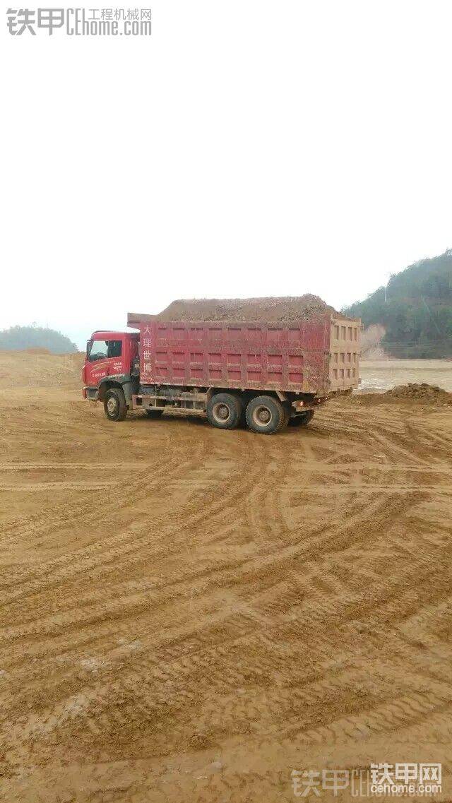

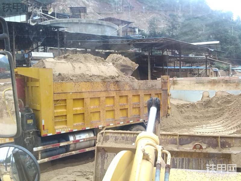

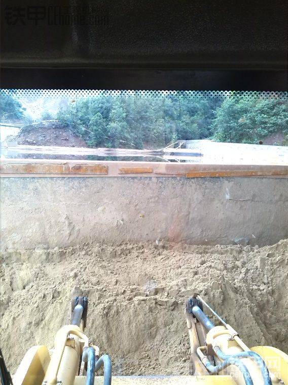

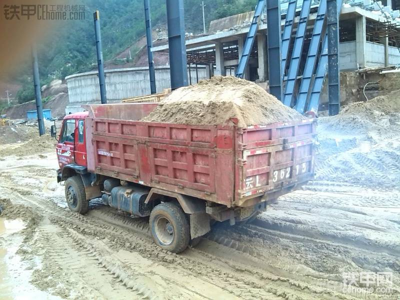

不管装前面还是后面在装完的时候习惯性的用斗拍一下把沙子压实,装泥土也是如此,拍一下不仅好看一些更重要的是货车在路偏或转弯的地方沙子不容易掉落下来。我看见有些人在拍的时候是先把沙倒完然后退回来在挂一个档过去拍,这样很浪费时间,在倒完沙时就可以把斗收一半然后放大臂就可以了,也可能是因为角度的原因要退回来,不过一般情况下只要装载机转向角度不是很大的话可以在收斗的时候同时打一下方向把方向摆正,这样也可以拍也不会砸到货箱拦板,在拍的时候斗底的边缘不要超过拦板螺丝前面的位置就行,超过那里臂放下去的话斗就会砸到货箱前面高出的位置上。因为沙子细又软又松散所以装下来就没有装矿石装得那么均匀好看。
装沙时在装最后那一铲的时候放斗可以稍微放重一些放快一些借助惯性的力量可以把沙子压紧堆得就更高,因为沙子比较蓬松很容易压实,只要稍微用点力就可以把沙子压实。还有就是在放斗时装载机速度可以稍快一些借助装载机的推力把沙子压实堆高,因为如果另一边已经满了的话,你速度没加,就算你加大油门也是推不过去的,但是油门不能太大不然太野蛮了会吓到司机大哥的。这样做就需要油门和刹车的配合配合的好对机器也没有什么伤害。标准臂装太高本来就吃力,所以要堆得高就要适当的借助外力来完成。标准臂装沙时最后一铲比较高因为沙子比较湿难倒出来,所以最后一铲一定要堆尖的铲一铲,标准臂装双桥车在最后一铲是很难完全倒完的,基本铲斗里面都会剩一部分翻斗甩的效果也不是很好,所以满满铲一铲用小臂压上去尽可能的放斗,这样是就不用来回翻斗甩了,放完斗后再收斗拍一下就可以了,也能堆高。

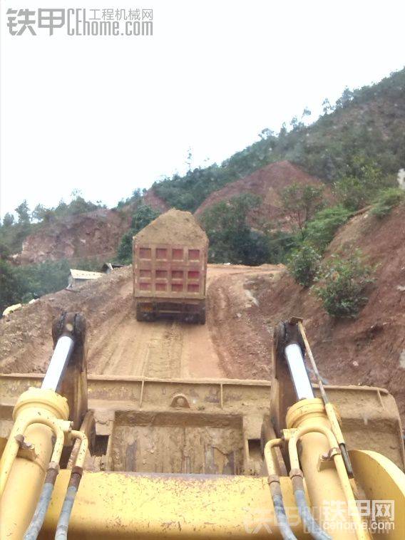

   和装双桥车不一样,单桥车装沙则要压后,因为矿山路基本都是下坡路,装得太压前的话,单桥车在下坡时开着就很不好开,一个是重心在前下坡刹车就更吃力 ,一个是不稳,单桥车比较单薄重心放不对的话开着摇来摇去的很不安全。单桥车也要记得拍一下。

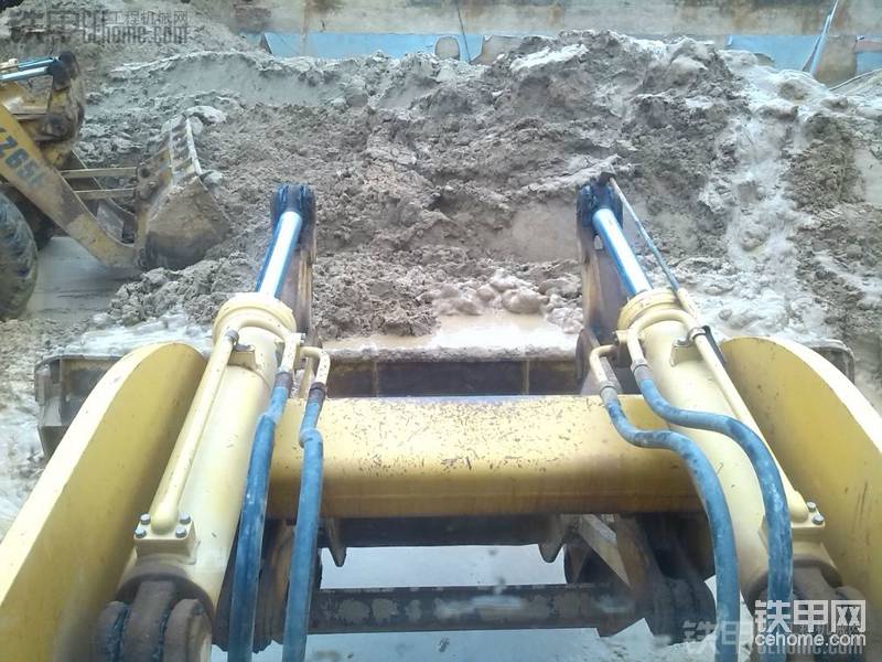

上面这东西叫压力渣也是含硫酸的,三大特点就是非常滑,重量大,粘力强,这东西如果不含酸的话拿去做叫花鸡一定是最佳选择,装这东西千万不能铲得太多,不然装载机很容易出现翘臀,非常危险,装车时油门和刹车也要用得均匀合理不能猛走猛停否则就一天玩飘逸了。
装车时踩刹车不能踩及了不然很容易翘臀大臂砸在货车上,在装这个前也是一定要在货车后面先装两铲干沙垫着不然货车在上坡的地方这东西会全部滑到货车尾部一下子从后门挤出来。放斗的时候一定要轻,随便放一点斗就会整坨的滑出去,那个力量货车司机在驾驶室都坐不住了,而且这东西也是特别稀,放重了会溅得到处都是简直就是仙女散花啊比沙子溅得还厉害。装的时候货箱前面不能装太满,不然到下坡得时候往前面滑落到货车驾驶室上就不好了,基本和货箱平行就可以了。铲的时候也不能加大油门猛使力本来粘度强,有非常滑,油门一大斗不进去,装载机屁股一下就会甩到一边去了。要随时换着角度去铲,同一个位置第二次铲的话是很难铲进去铲满的。

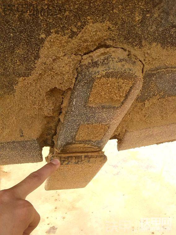

  还有一个问题就是有的司机为了多拉一些把自己货车的拦板用槽钢加高上去,槽钢的槽面都是向着拦板内的,在装载机斗齿刚加钢板的时候装车要注意,退回来收斗的时候要多看一下,小心斗齿钢板挂着槽钢,如果你一直看着后面收斗有没注意很容易把货车的槽钢挂坏。
