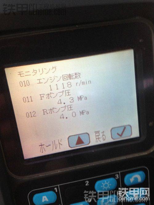

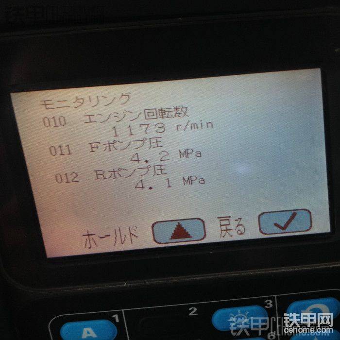

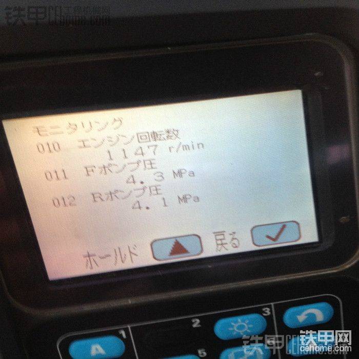

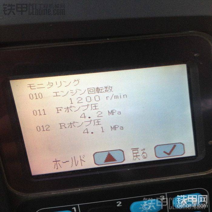

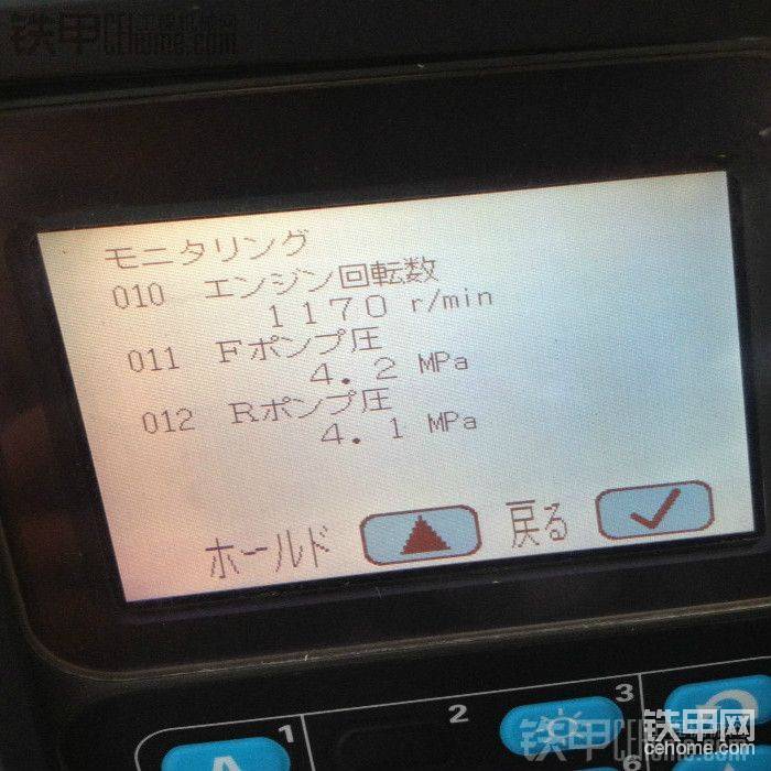

小松200-7带速怎么回事?求解

杠7的都老机了,浮动连100都不到,吃饱了撑的,要不然你加起油门做一个动作到底别放手看看会不会有浮动

自动怠速相当于4个油门,在一定时间之后自动降到一个油门的怠速。

没事找事,挺正常的。

油门抖动是话估计是油门电机里的电位器电阻有问题,电压不稳,淘宝有,200-300,原厂的要1000多,现在买个副厂的电机才800-900,电机是不会坏的,就是电位器会坏,可以淘宝搜索小松 电位器,不过这个安装的时候,拆之前要先看好定位最大和最小的位置,用万用表量插头,看电阻最大时和最小时的电阻,用笔记好,再拆电阻,随便安装会导致油门每次不一样和不能息火,除非你有小松公司内部的数据,总之拆之前先量电位器最大和最小时的电阻,电位器中心可以转动

很正常啊,转速不可能就一个数据,总是有点浮动的

显示里怎么调,不懂啊

是不是动了油泵或油门连杆,显示里调下油门看下
