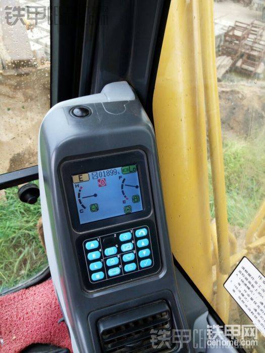

雯筱杨 2015-08-23
不冒烟,但机油在h-L中间往下一点点显示器上就显示机油油位低

威武老卡 2015-08-23
你的车没事,你的理解有点不对,H-L线中间机油正好。小松发动机缸套内有螺旋式线槽,为了减少活塞磨损,只要发动机不冒蓝烟,其它地方不漏,500小时添加不超过4升左右就应没事,
