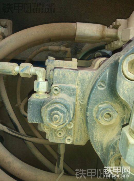

液压泵
fw881002
2015-08-26
不需要排气,启动前往壳体排放那个管子里灌油
gongxifacai勇
2015-08-22
顶上有个螺母扭出来倒血压油进去就可以了
450409032
2015-08-22
没听过这么一说
dddyyylll
2015-08-22
川崎泵的吸油口与泵体是不相通的,液压油箱的油不能靠自然力通过吸油口流入壳体内,泵体有回油管将泄漏到壳体内油液送回油箱。所以在工作过程中,不需要排气。在初装泵时,需要往泵体内加油。
JY1995
2015-08-22
你看看泵的上方有没有
