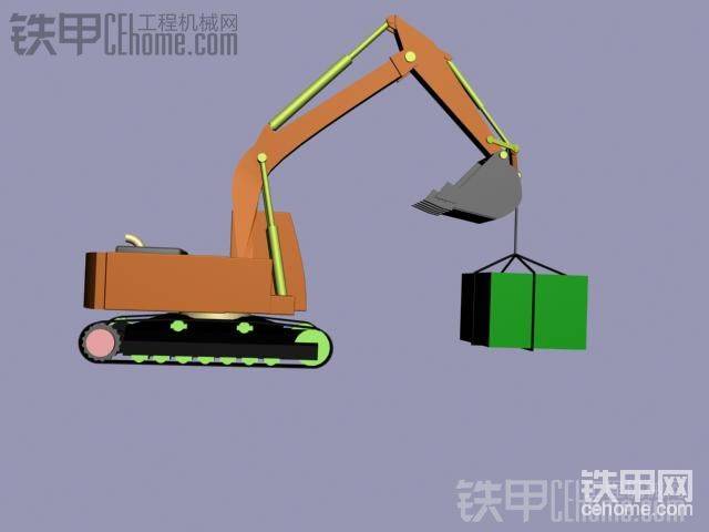

以前认为挖掘机就是挖土的,后来才知道挖掘机能干的活还有很多,有时候挖掘机可以代替推土机推土、有时候能代替压路机压实地面、有时能代替平地机做地面的平整,有时还能代替吊车吊装货物等等,虽然这些虽然不是挖掘机的专业,但却是我们经常要干的活儿,个人觉得对于新手来说,挖掘机吊装货物是非常危险的一项作业,有很多地方我们需要特别注意,以下是个人总结的挖掘机在吊装作业中应该注意到的一些地方。挖掘机在吊装物体时,一定要轻起轻放,尤其在吊装行走的时候,挖掘机机身的颠簸,很可能造成物体的坠落,而且需要多看四周,回转时要留出挖掘机尾部的回转距离,同时需要看看上方是否有电线之类的障碍物。  首先,一般挖掘机的铲斗后面都会有一个挂钩,(如图1所示,部分机型没有),

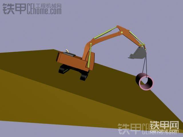

(图1铲斗挂钩)吊装货物的时候我们可以把绳索挂在这个挂钩上。还有很多人习惯直接挂在斗齿上,这样会更方便。其实挂这个两个地方,是必须根据实际情况而定,否则就会有安全隐患。具体是这样:  一般情况下绳索最好是挂在后面的挂钩上,尤其是需要提升物体到高处时,千万不能挂在斗齿上,因为绳索挂在斗齿上时,一旦铲斗举高,斗齿就会朝下,绳索很容易滑落。这点必须注意,很多挂绳索的工人不懂这一点,觉得挂后面麻烦,挂斗齿轻松,这时候,你做为挖掘机驾驶员你就必须提醒他们,这是你的责任。

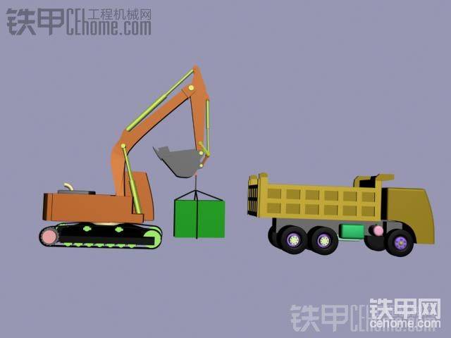

(图2提升过高,绳索滑落)  那什么时候适合把绳索挂在斗齿上呢?那就只有一种情况,是需要将物体放到离挖掘机非常近的地方时:
(图3物体需要靠近挖掘机时)

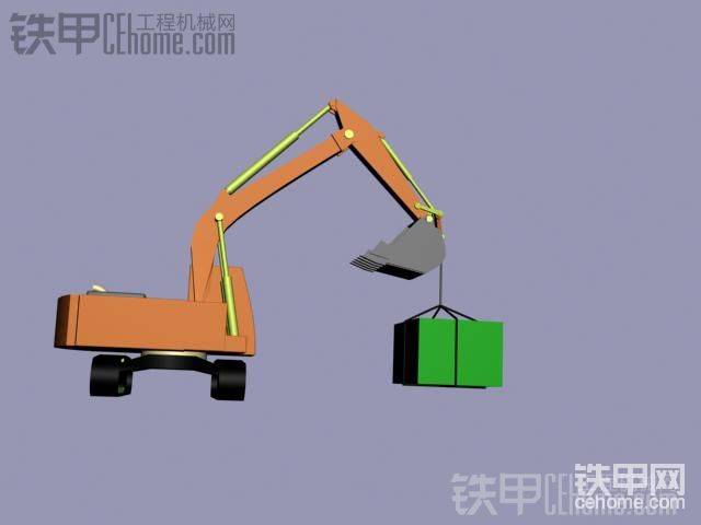

吊装时货物滑落是危险其一,还有一点需要注意的就是,在吊装时要防止挖掘机倾覆。最基本的条件就是挖掘机要在一个处在一个水平停机面上。
(图4)挖掘机没有停在水平工作面上。
(图)(如果必须在斜面上吊装货物,我们可以先挖掘出一个平面)在吊装时,底盘的朝向也很重要,挖掘机的中心点,延吊装方向到底盘边缘的距离越长越安全,这个距离越短越容易造成挖掘机倾覆。
