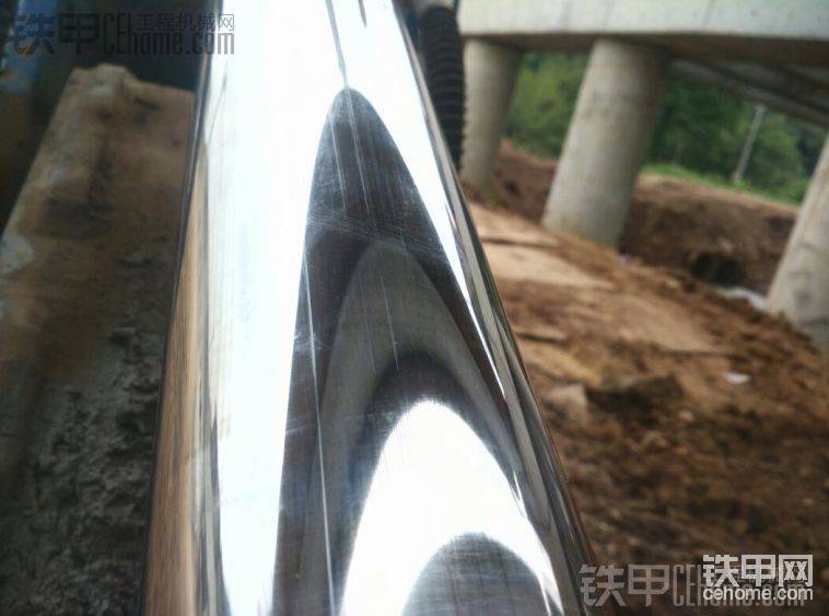

油杠无缘无故拉伤了。

我的曾经会有划痕但不理他过断时间又好了。我认为是杯士和油缸之间有铁屑磨的,因为油缸表面硬度很高,所以磨两天铁屑就磨没有了。油封应该不会有啥问题。

请问老板你这油缸怎么解决的我的机子也这样。

油封坏了吧

油缸缸筒密封圈里有脏东西

我也是这样觉的

我的直接换油封就好了

缸盖油封咔着大块的铁屑,很有可能,亲自经历过。

铁骨坏了吧
