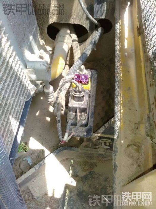

玉柴60-8启动继电器谁有,
老玩童
2015-08-15
换个车用的,很便宜,效果也很不错,作用都一样
ylliangwei
2015-08-15
黑色带四条导线的是启动继电器。楼主您那继电器是放不开呢?还是吸不上呢?您对继电器不了解!玉柴选国外产品是因为担心国内产品的线圈吸合后放不开,会导致发动机拖坏启动电机。要不您买个国产的试试。小区内见多了摩托车吸合放不开的!铁甲上也有人说其机器启动电机停不下来的!要停下来必须拆掉电瓶接线端子。
爱无际
2015-08-15
这个是进口NGK的,当然会贵!
挖米子
2015-08-15
反正保险丝没坏,估计是黑盒子了
挖金机器
2015-08-14
我的也坏了,老是烧,用多少A的合适呢?
挖掘自我
2015-08-14
我以前烧的是里面的保险!你的是那个黑盒子坏啦?
铁甲双喜
2015-08-14
400一个已经是很便宜了!卡特的那都1000以上的!随便一个传感器都是1000多!
挖米子
2015-08-14
具体点
挖米子
2015-08-14
对的哟,我也问了,就一电阻,,
挖米子
2015-08-14
你烧的是保险丝,还是那个黑盒子,我的两个保险丝好好的。
