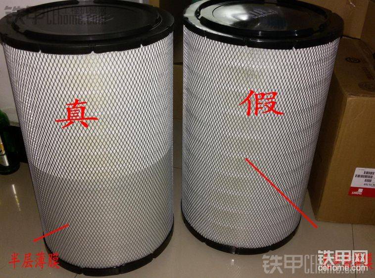

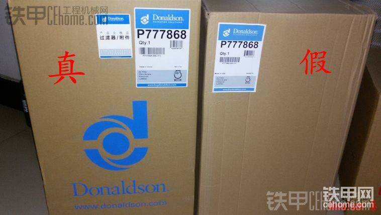

1.前几天偶然得到两套仿制唐纳森空气滤芯,就拿最常用P777868说起吧,首先介绍一下P777868,是一款很常用的唐纳森径向密封系列的空气滤芯,很多30吨级以上的挖掘机,均采用该空滤,另外一些进口装载机,港口设备,空压机,矿山设备也均采用该型号空滤,废话不说,先上第一张图。上面这张图左边为原装正品唐纳森空气滤芯,右边为国内的仿制品,首先可以看出外包装区别还是很大的,真的四面均有Donaldson LOGO(不是所有的都有,部分空滤只有3面或者也是一面都没有,但是跟具体型号有关),这个假的一面都没有。而且可以看出,外包装箱子的材料和大小凭借肉眼就能看出不一样。

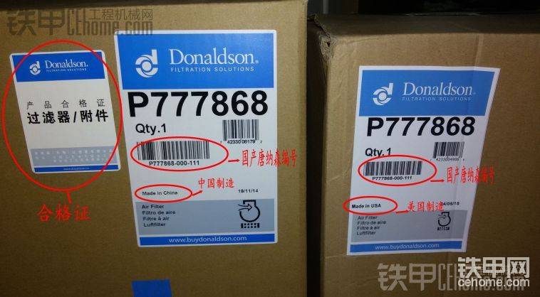

2.再看看两个的标签,首先真的为两个标签:一是合格证标签,二是产品信息标签。假冒的那个只有一个标签,并无合格证标签(需要注意的是个别型号的正品唐纳森滤芯有时并无合格证标签,该类滤芯通常为几只以上包装,在一起的外包装盒会有合格证标签)。然后我们在看产品信息标签(在这暂且叫做大标签)大标签记载该型号空滤的编号,产地,类别,生产日期等信息。大家可以看到两个空气滤芯的大标签的一排条形码(红色椭圆圈了已标出),该条形显示的信息其实是该空滤的型号(P777868后面的数字其实是产地的代码),该条形码翻译过来就是P777868中国制造。但是在接着看,下方同样英文标着产地,真的确是Made in china 但是!!!假的那个竟然写的是Made in USA (美国制造),这里说明一下唐纳森滤芯的产地问题:唐纳森在全球有很多工厂,如:美国、日本、加拿大、印度尼西亚、墨西哥、中国、新加坡、德国、意大利、土耳其、沙特阿拉伯等等,不同型号的滤芯产地会有所不同。但是相同型号的滤芯产地通常只有一个(产品新旧交换时期可能会有两个产地)。很多国内的小作坊式厂家打着唐纳森的旗号销售仿制滤芯。这类厂家通常名称都是XX滤清器厂等类似单位(以廊坊及河南新乡居多),唐纳森在国内目前只有无锡唐纳森一家工厂(徐州唐纳森工厂未正式投产),涉及到发动机部分的主要生产空气滤芯(少部分机油滤芯及柴油滤芯)。常见的空气滤芯大多是国内的唐纳森工厂生产,部分高端及用量较少的空滤需要进口。仿制的唐纳森过滤器经销商对这些就不是很明朗。产地错标乱标的情况比较多见。

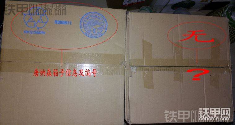

3.上图和第二点类似,其实正常来说唐纳森的滤芯的外包装盒,均有编码,有一些还会标有盒子的其他信息(包装盒子的产地等),但是可以看到假冒的这款什么都没有。
4.打开盒子,可以看到正面滤芯上的相关信息。首先介绍一下径向密封系列唐纳森空气滤芯的黑色物质材料,该材料柔软性很好,为聚氨酯材料,但是可以看出真假两个空滤的材料从照片来看产别还是很大的。抛开材料先不说,先看看滤芯上的信息,红丝标记的部分表明了该滤芯的型号,产地,以及生产日期,放开日期先不说,真的唐纳森空气滤芯显示Made in china 中国制造,假的那个前面说了标签体现了中国制造和Made in USA 美国制造的信息,照理说滤芯上面应该会是中国制造,或者美国制造吧,注意是!!!!“MADE IN CZ ”竟然出来了第三个国家 “捷克"。我在这只能嗨了!其实捷克确实生产很多唐纳森的径向密封系列的空滤,很多大型进口装载机或者沃尔沃的40吨级以上的挖掘机会用。
5.上图是打开以后的正面对比,P777868这款空滤下方位置有一层膜(不是所有的唐纳森空滤都有,仅仅是以P777868为例,请注意),但是假的没有。

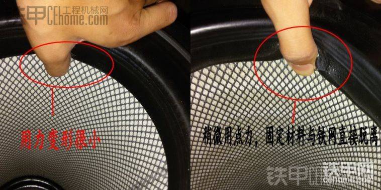

6.如图所示,正品的唐纳森P777868用力扣,聚氨酯材料变形很小,粘结的很结实(尽量不要选择这种方式,哈哈^_^),假冒的空气滤芯,轻轻用力,黑色固定材料与铁网轻松脱离。
