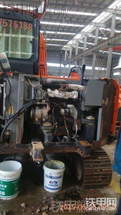

放油
放油

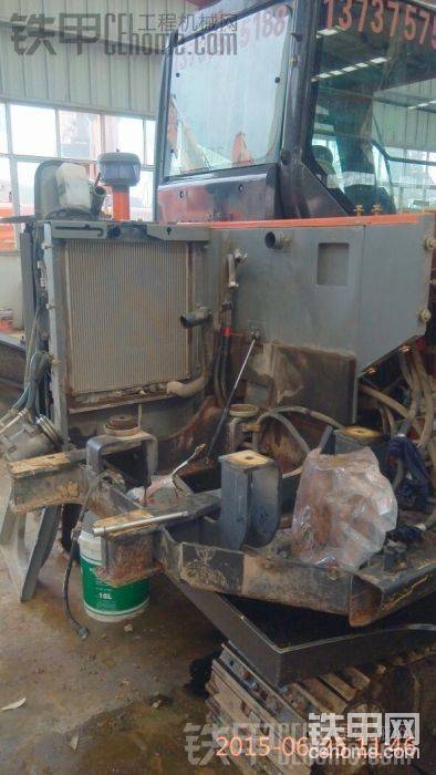

屁股卸了下来
屁股卸了下来

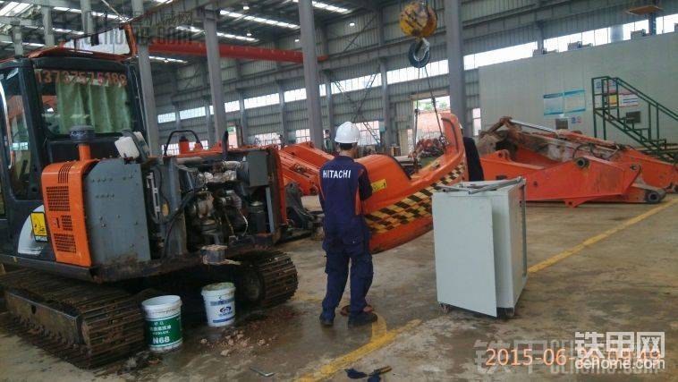

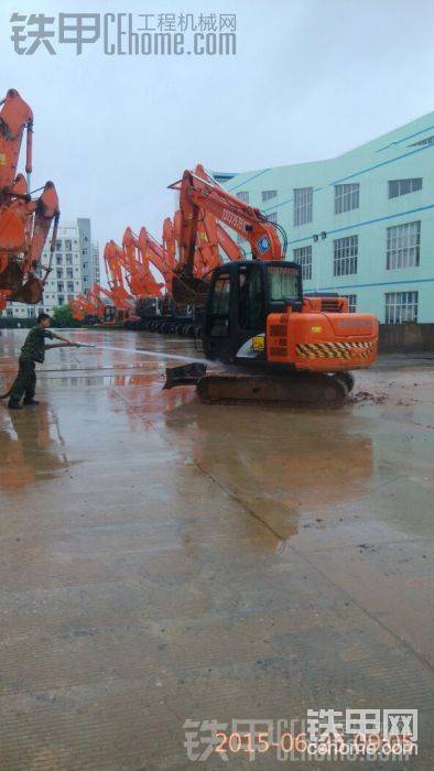

到公司了,机子要经过清洗才能进车间
到公司了,机子要经过清洗才能进车间

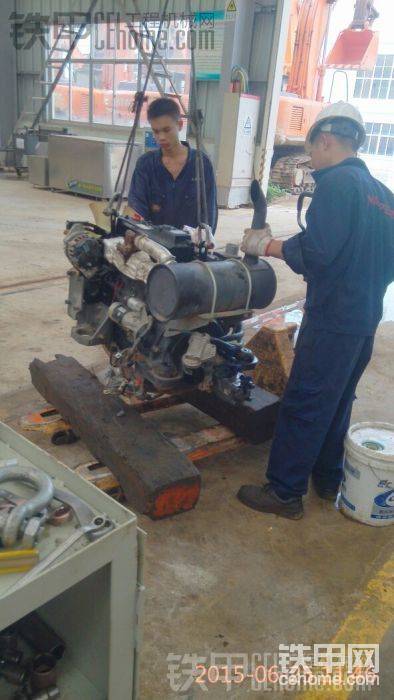

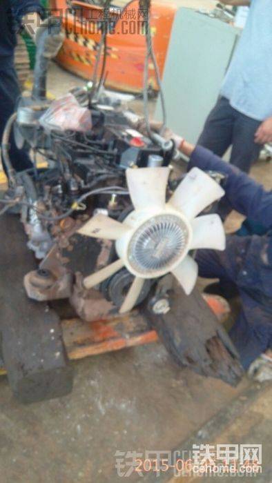

都是专业的,一下就拆了下来
都是专业的,一下就拆了下来

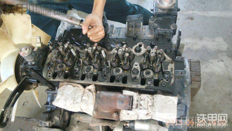

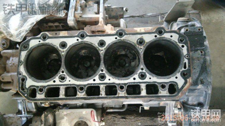

开刀
开刀

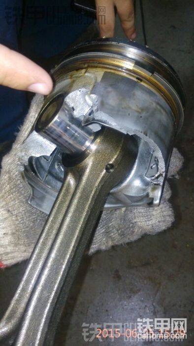

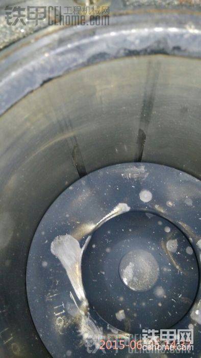

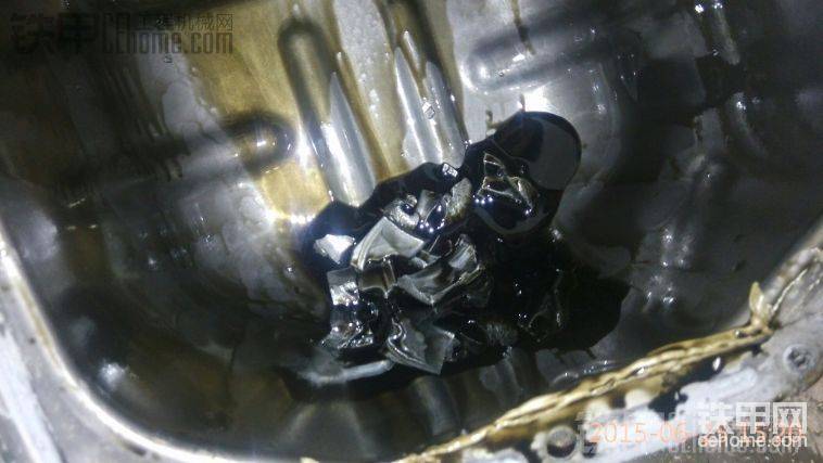

拉缸了,顿时就想,都没有什么预兆,怎么会拉缸

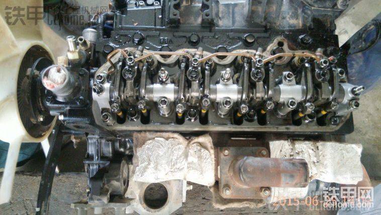

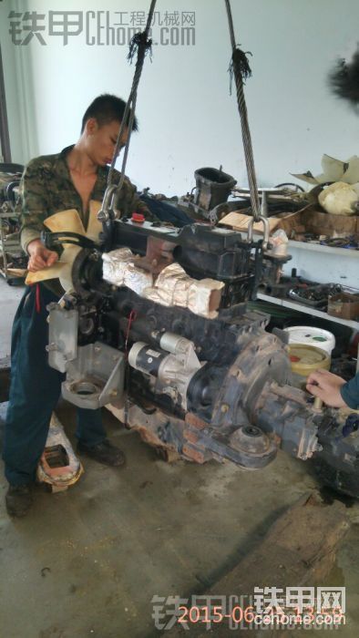

拆
吊到修理房
吊到修理房
没有卡环,出厂就没有!四个都是一边没有卡环
机油盖下面的碎片
机油盖下面的碎片
