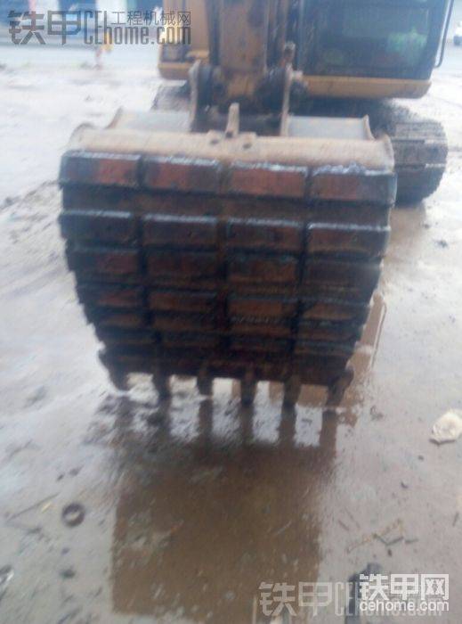

完成任务!
完成任务!

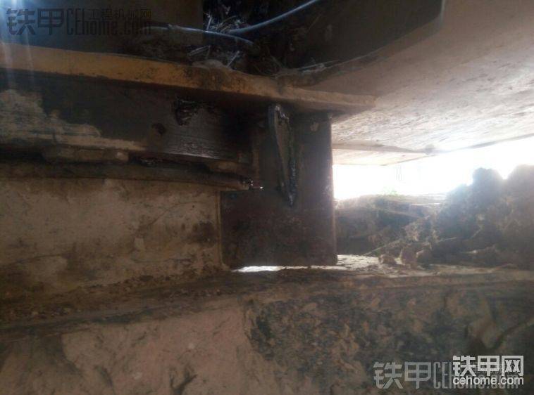

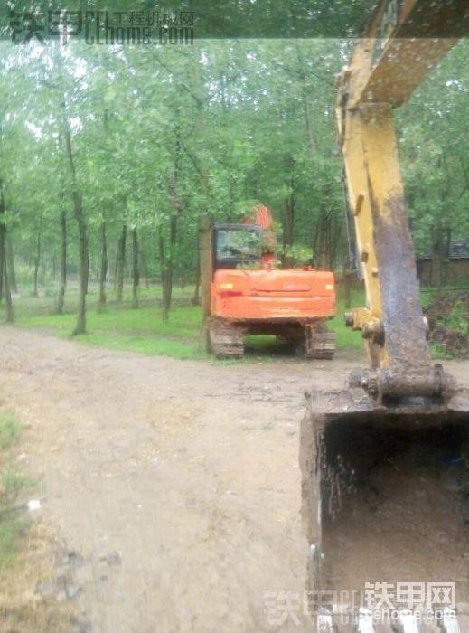

旋转上刮土的,我们这的挖机基本上都做了这个东西。

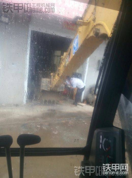

下雨了,师傅还在焊。
下雨了,师傅还在焊。

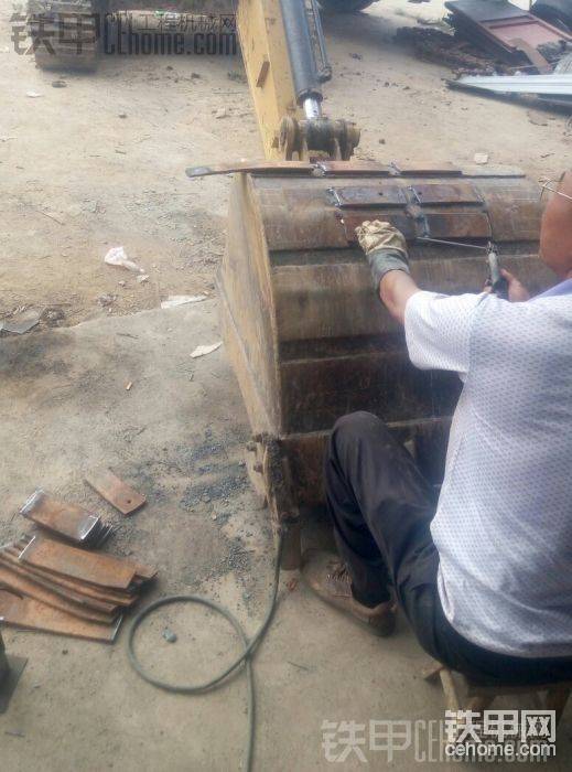

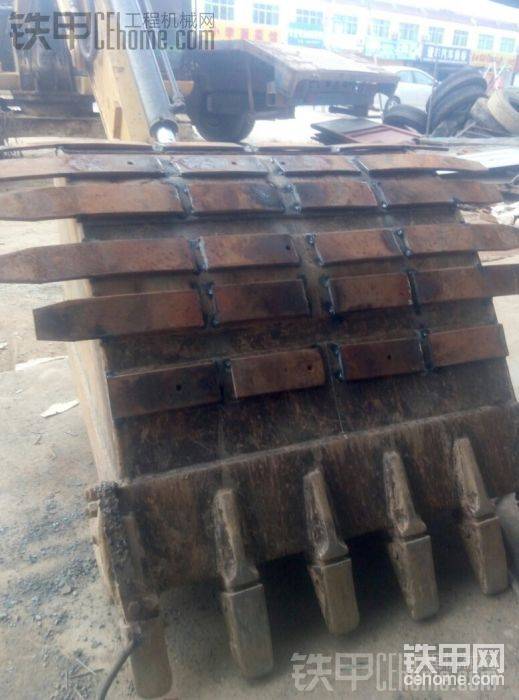

初步设计。
初步设计。

这个挖斗用了两千多小时了,加固一下,顺便把小臂加了几根加强筋。旋转的刮泥器我感觉很好,这样转盘进泥应该好点。有土就能刮掉。

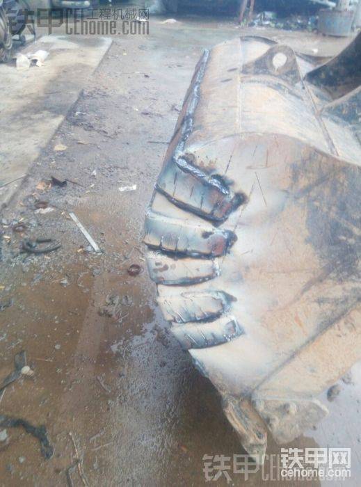

原来的小臂。
原来的小臂。
