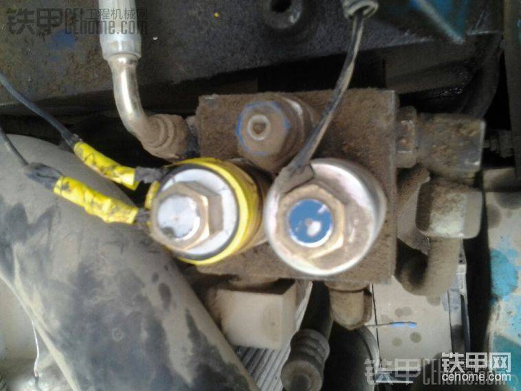

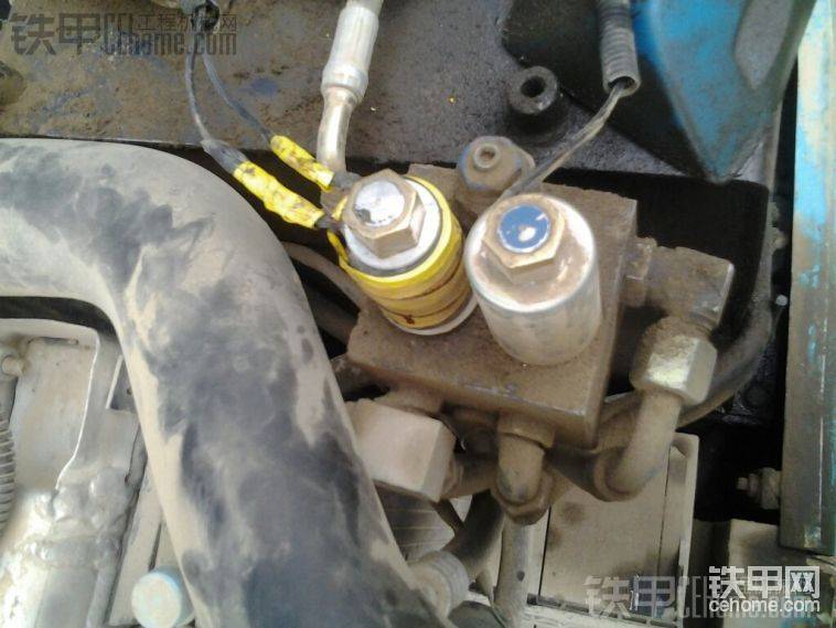

没动作
181****3251
2015-08-01
你说的这个应该不是
181****3251
2015-08-01
看看是丝杆还是螺冒问题
197711
2015-08-01
没有滑牙是不是拧不紧接触不实也烫啊
181****3251
2015-08-01
特别烫是不正常的,是不是扭滑牙了?
197711
2015-08-01
我这个怎么紧不住呢,早晨紧了几扳手下午又松了,有甲友说电磁阀烫正常,是这样吗
181****3251
2015-08-01
有,一般两个的话是一个先导电磁阀,一个行走高低速电磁阀。有些机型特殊也许有变动,一般只有大挖才会存在备用的
197711
2015-07-30
您说的这个我不太懂,那个能拔下来,就是紧不住啊!我今天又加了一个垫,下午一摸又松了,是不是接触不实导致的烫手啊!麻烦指点一下吧!现谢谢啦
197711
2015-07-30
问一下朋友,外面那个没什么用处吗
hk19841005
2015-07-30
这两个的型号应该是一样的对换没动作就表示问题不在这
181****3251
2015-07-30
看看上面标签电压是否一致,一致的话可以对调试机
