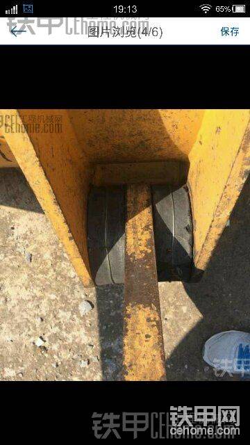

请问这个需要如何制作?
yhc764360219
2015-07-29
这个好板正啊
xiaoxinme
2015-07-29
用废旧橡胶带的剥离层,做接头的时候就有不少,量好尺寸,两边穿眼,铅丝拧紧,就OK啦
成工小三
2015-07-29
这主意正
精勇
2015-07-28
第二张照片看着眼熟啊
河津人
2015-07-28
输送皮带最好不过了,皮实
铲车宏波
2015-07-28
充气那种细点气管中间用铁丝一穿,气管刚好截一圈长,铁丝一拧就好了
偶是新手
2015-07-28
很简单,照葫芦画瓢
海誓山盟抵不过t
2015-07-28
找个汽车里带 然后用剪子修剪好 拿东西绑上就可以勒- -
