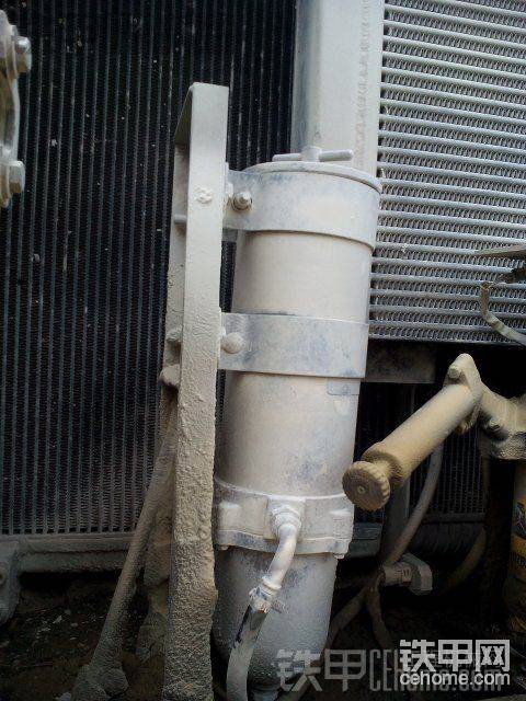

大家看看这是什么

第二张图是手油泵,下面那个滤清器应该就带油水分离的。卡特d系列我开过都是那样的,电喷换完滤清器直接用那个泵油就行了,有劲了拧紧就可以了,不用特意排气

回答正确,嘿嘿

不用排也可以手油泵打几下打的费劲了发动车熄火后再打手油泵在打的费力了再发动车应该就可以了如果还不行可以再来几次我以前开的卡特三三六总是这样弄的别的车不确定行不

手油泵

空调干燥剂和柴滤杯

空调干燥瓶是做什么用的啊

第一个是油水分离 第二个是柴油滤还加一个手油泵 后边应该还有三个柴油滤

排空气还分电喷直喷

1图是加装的柴滤。

旋的钮是手油泵吧!
