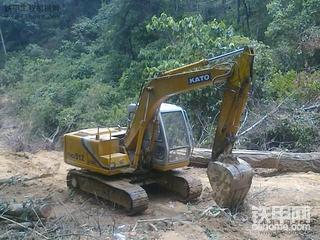

故障现象:  日立200-2液压挖掘机热机后大小臂无动作,不动,经过维修师傅检查发现液压油很脏,分配阀里面都内泄完了
  故障建议:
  如果改液压泵的话就要修分配阀,经过衡量决定在不动液压泵的前提下换个加藤700液压挖掘机的分配阀U28.
  故障维修方案:
  换分配阀的话就要把原来的管子全部换了,底座也改了,割平后加块钢板在上面打几个孔.(注意:打补偿孔的时候要大点.)
