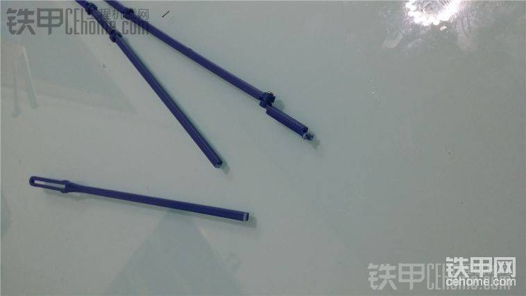

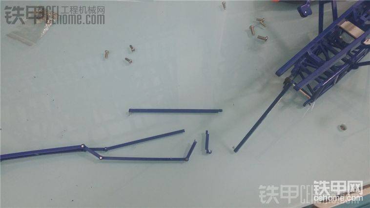

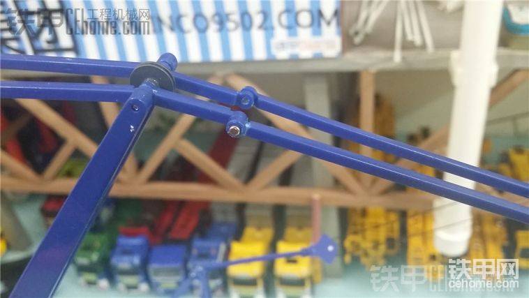

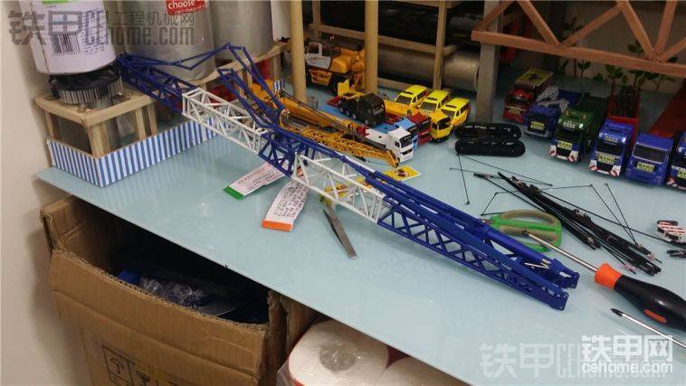

先看拉杆的原貌
原配的拉杆是塑料的,没组装一次都会形成不同程度的损坏
已经开始有裂痕了
不出多久果然就断了
仔细看看

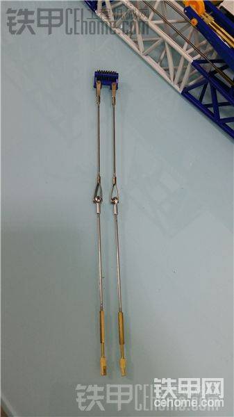

拉杆断了就不能玩飞臂了,想了又想决定用以下的方式改造拉杆

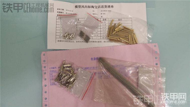

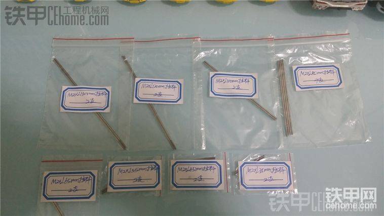

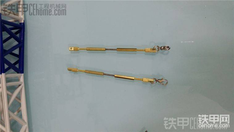

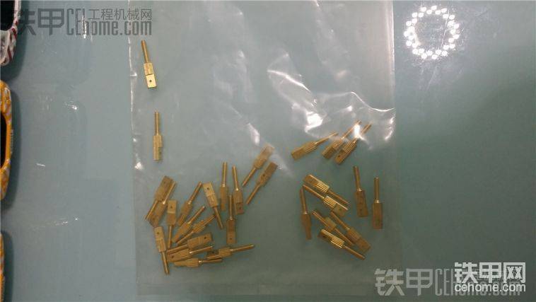

一批又一批的材料到货

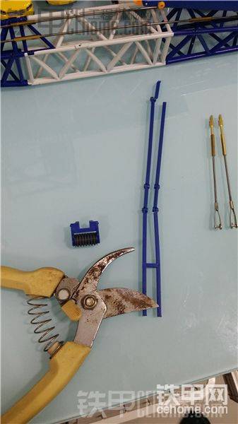

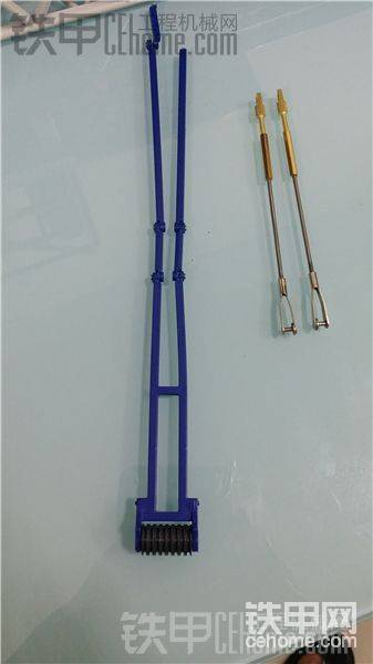

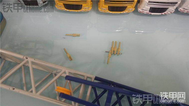

拆除原拉杆

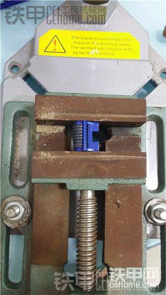

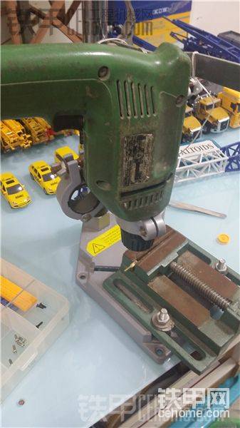

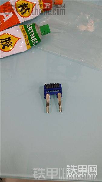

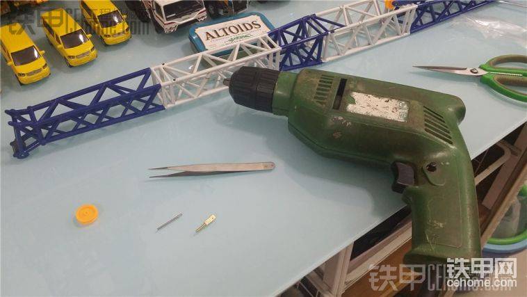

新拉杆接头的孔径与轴对不上

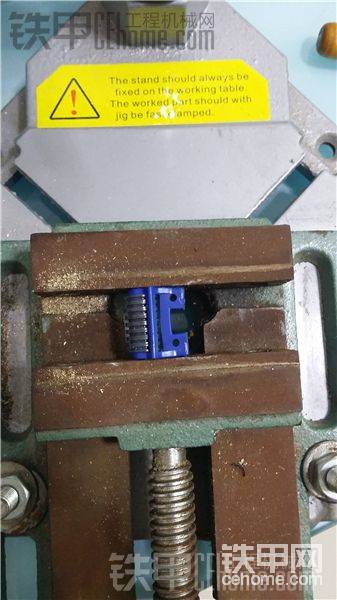

准备扩孔
扩孔中
看效果

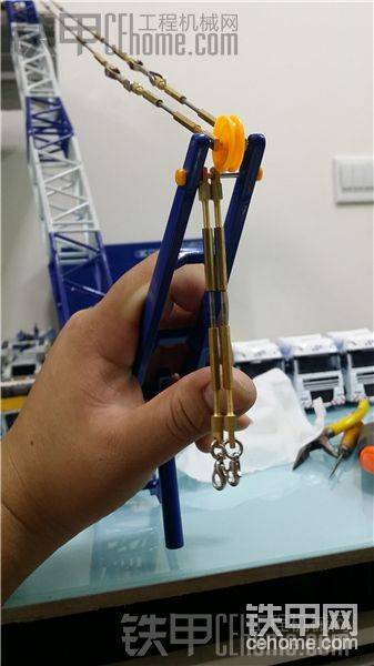

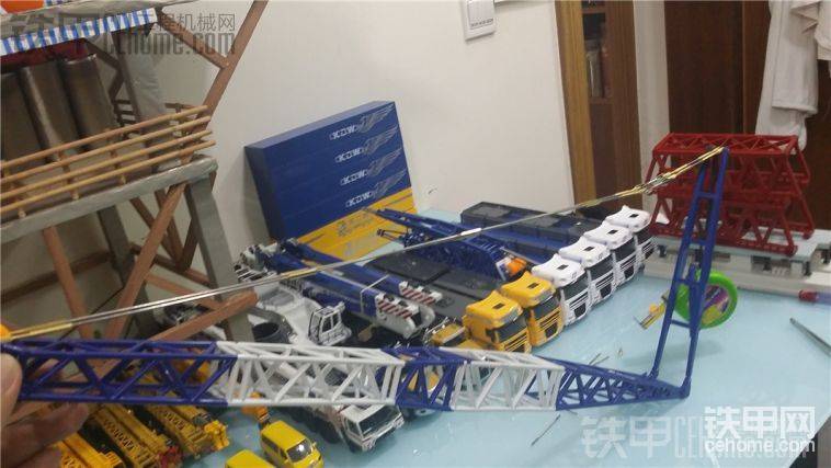

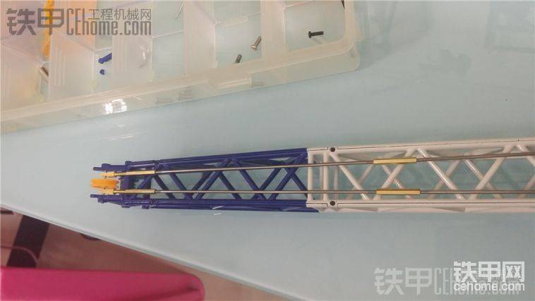

安装连接拉杆

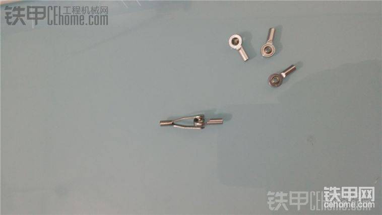

用上了多个活动节使变幅可以折叠
第一段拉杆连接好了
活动节的细照
新金属拉杆质量杠杠的
力量的展示

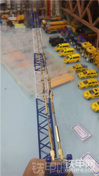

第二段拉杆开始制作
新拉杆占用的位置比较大,所以要开变幅新开孔才能连接第二段拉杆
连接好

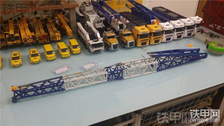

改造滑轮组
咔嚓

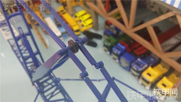

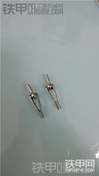

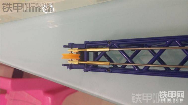

安装上两个拉杆接头
安装活动节
活动节细照

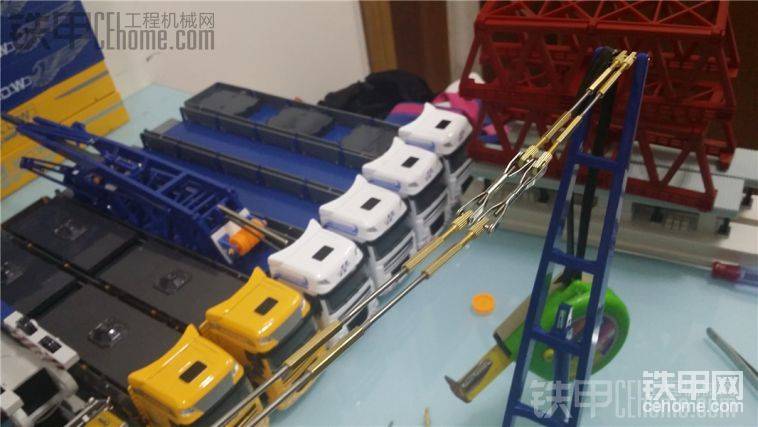

第一段连接好
第二段也连接好

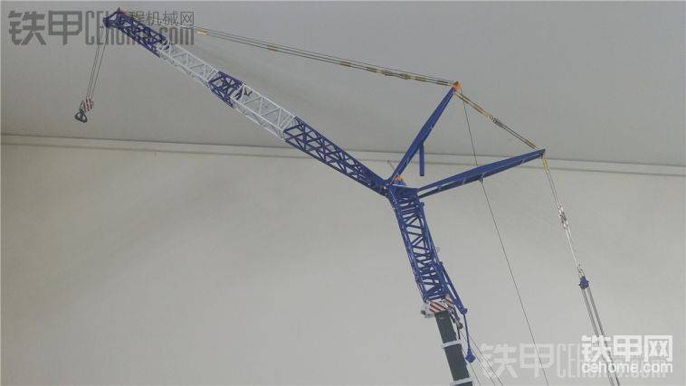

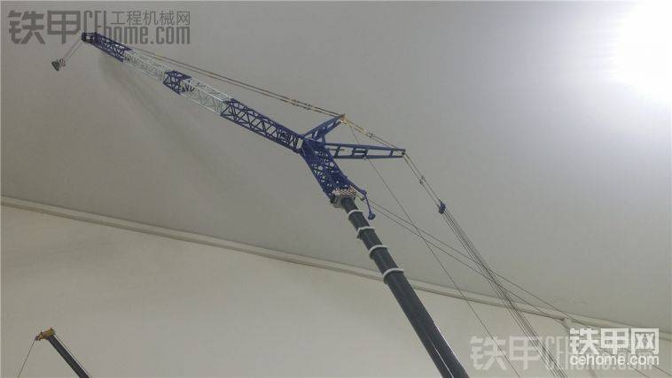

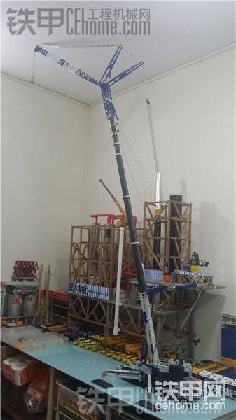

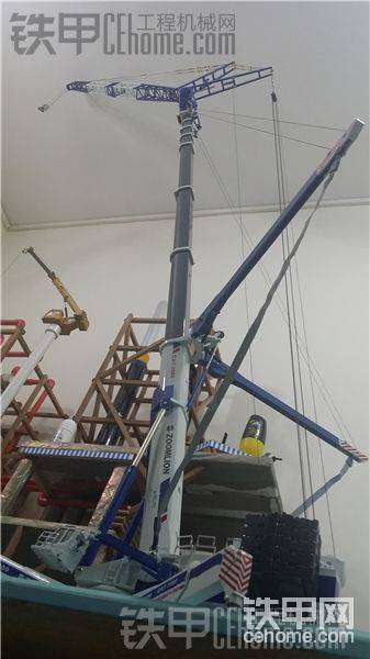

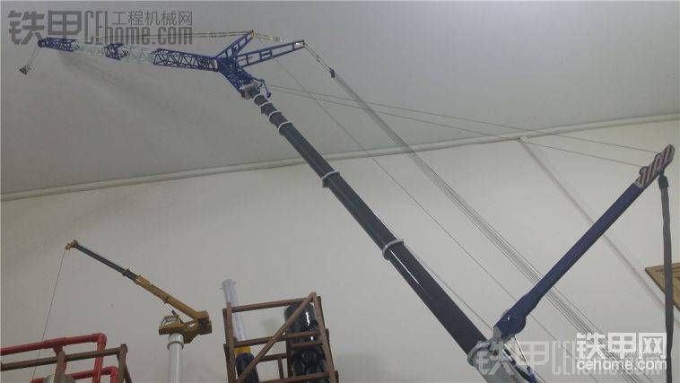

组装拉起来看看
这张图片可以清晰看到改造效果
