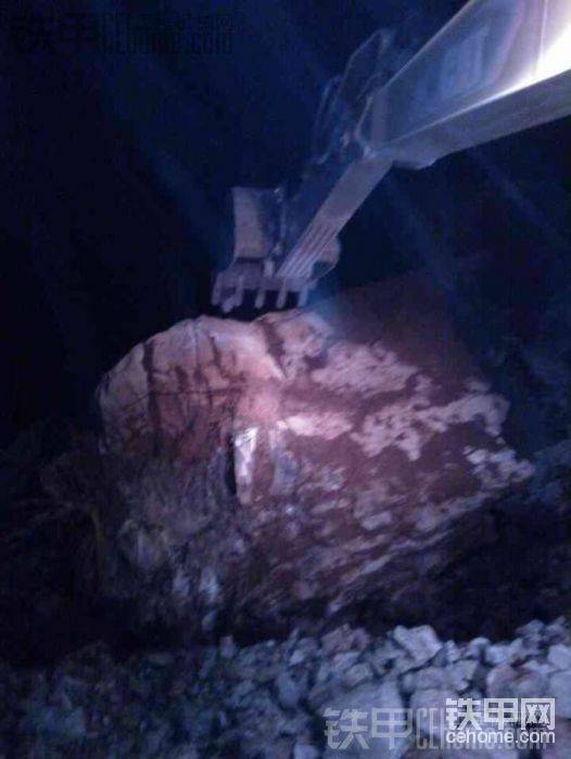

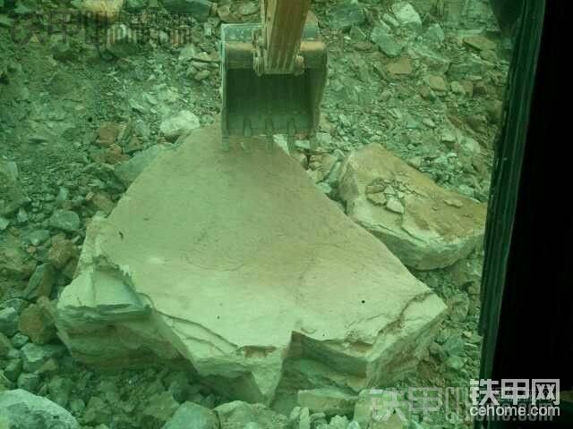

晚上夜班挖下来的一个大石头,白班师傅说锤了差不多两个小时,&#3

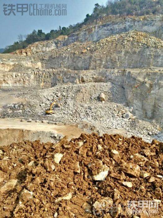

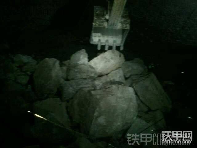

这些石头是去年要年底了拼命储存的石头,以防明年开工没得搞的&#6

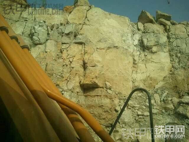

这个不解释,又是挖了垮下来的!
这个不解释,又是挖了垮下来的!

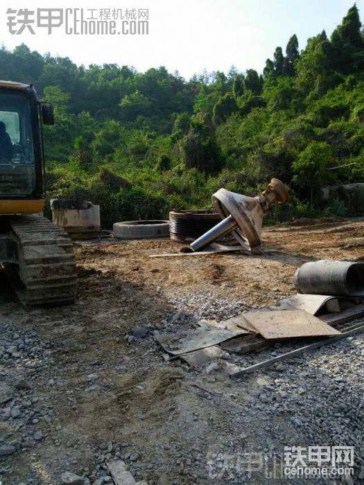

圆锥机坏了,全部拆散了才知道是里面轴承的铜套烧了

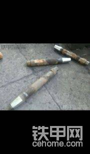

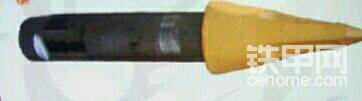

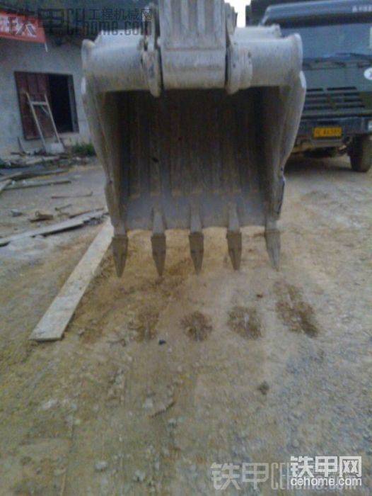

我提出来要换这种斗齿,结果没换几天斗根都挖坏了!最后还是上&#3

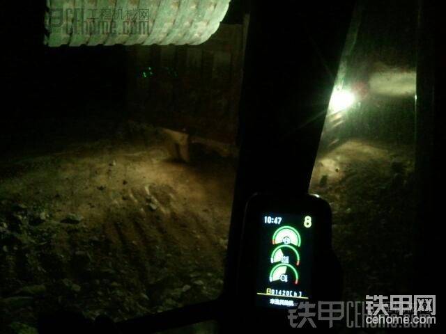

刚来没几天,才一千多小时!
刚来没几天,才一千多小时!

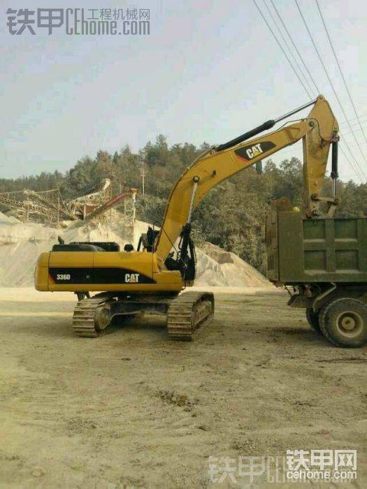

老爷车,不能装太满!
老爷车,不能装太满!

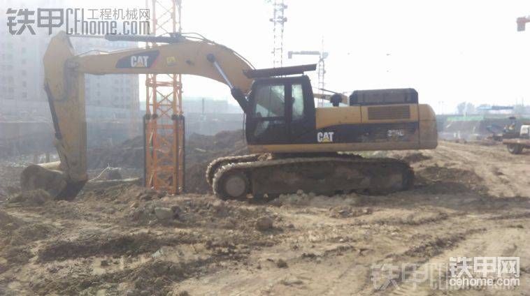

大家好!我是翔翼公司的小张!自从神农架飞机场修好了就一直在铁甲潜水!今天我也来发一下卡特336的使用报告!
这台车是2013年十一月买的,买来刚好从新架大生产线!一破机口是一米和一米二的,满复合一小时可以碎二十车左右的毛石!
我刚调过来这台车才九百多小时!刚来就上夜班!一直上了半个月!累得要死!刚开始山顶还在接覆盖,泥巴和大石头都要择出来分开放!所以两台挖机供机口,老板就把我在神农架开的那小松270-7拖过来帮忙。覆盖接完了,后来就只有336供机口了!
在说说这台机吧!一直都是八个油门工作,油耗在37左右。卡特挖机的操作性,力量和速度都是大家公认的非常好!这都不说了,反正我就喜欢开卡特!这是台矿山版的336D,短臂,挖斗是1.87,两边加了十公分钢板。履带也短,但是履带板非常坚固厚实,我朋友说,挖机挖报废了履带板都是好的!地盘唯一不足的是驱动轮边盖,这种是一个大圆盘,用内六角螺丝上的,履带板和驱动轮卡石头了,履带走动,边盖就会挤变形,然后漏齿轮油!在两千九百小时的时候两边已经都下下来校正过,现在又开始漏油了,还是没有那种上大螺丝的边盖好!发动机这块,柴油泵有点小漏油,发电机左下边,发动机上面边盖连接机油滤清器的那个边盖漏机油,也许是卡特的通病,公司的另外几台也出现过这些小问题,不过这些小问题利星行都免费换了油封和垫子。
总得来说,矿山还是卡特的天下,大爱卡特,大爱336!
