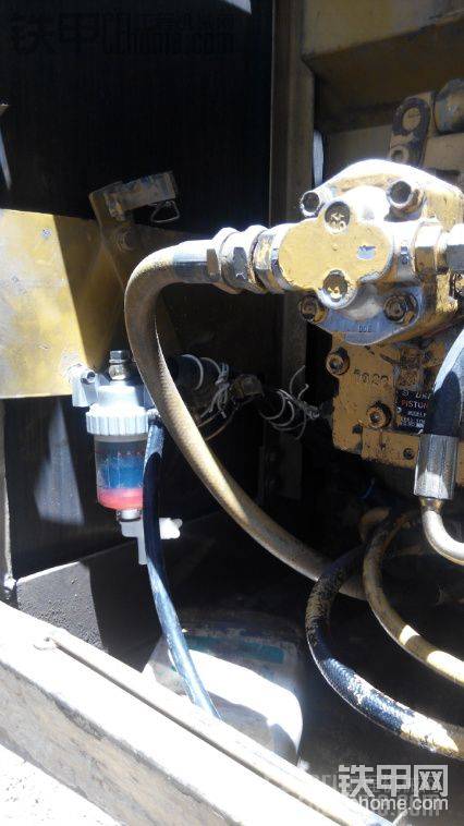

下面分享一下哥加装油水分离器过程.………………因为卡特120B原配没有油水分离器的,现在自己加一个上去,去配件店买配件:1.油水分离器总成一个60元,2.空心螺丝2个加垫片10元,3.空心接头2个10元,4.小管骷2个送的,5.10里柴油管5米45元。一共是125元.
装时随便把柴油箱清洗了,3手买回来差不多一年都没有清洗过了有很多铁渣.
清洗好后开始安装,首先给油水分离器找个好位置,1.空间大点的方便放水,2.位置最好不要高过手油泵(柴油不多时也好排空气)3.尽量缩短柴油管长度(油管越长对手油泵越不好)4.条件可以远离高温,震动大的地方.我找到了放黄油枪支架那里刚好有螺丝孔,不用割孔省时了,找好位置装好就要改管路了,跟原来油管的管路不一样了,油管跟铁接触的地方最好用轮胎胶包一下,把油箱那头连接到分离器进油处,再由出油处接到手油泵,接好就排空气,1.先用柴油倒满分离器2.最后用手油泵泵油排空完成着车几分钟OK了.小的不才写的不好就凑合着看吧,最后上图
